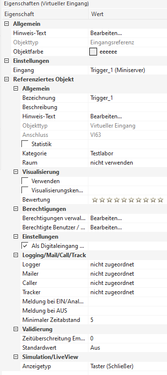

    Nach dem Wechsel von Config v8.0.7.19 auf v11.0.4.29 ist mir aufgefallen, dass ein digitaler Virtueller Eingang im LiveView nicht mehr "bedienbar" ist, während in der Simulation noch alles beim Alten ist.

    Eigenschaften
Ansichten: 457
Größe: 30,6 KB
    Früher konnte ich im LiveView einen Impuls auf Tr geben, der den Zähler (bleibend) um 1 erhöht.
    Geht das nicht mehr bzw. habe ich da irgendetwas verpasst?

    Habe es gerade entdeckt: Ich muss LiveView mit manueller Wertänderung starten.
