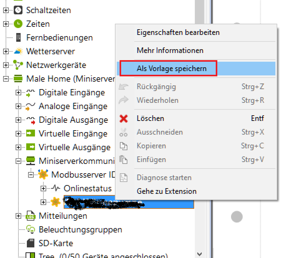

    Wie der Titel schon vermuten lässt habe ich eine Frage zum Thema Modbusserver:
    Ich möchte eine wallbe Ladestation in Loxone integrieren und diese Integration allen zur Verfügung stellen.
    Daher die Frage: gibt es die Möglichkeit meine eingerichtete Modbusserver Verbidnung zu exportieren und hier bereit zu stellen?
    Oder geht das leider nur mittels Screenshots etc.?
    Vielen Dank für eure Antworten...
    Lg Matthias
  • hme0354
    • 06.07.2019
    • 1046
    das sollte deine Frage beantworten:
Ansichten: 551
Größe: 54,1 KB

    Hallo nochmal,
    ich bekomme nun die Werte von der Ladestation.
    Wenn ich den Status der Ladestation abrufe erhalte ich den Wert als integer. Diesen möchte ich jedoch gerne in das ASCII Format umwandeln. Geht das innerhalb der Abfrage oder muss ich das gesondert verändern?
    Jemand eine Idee wie dies geht?
    LG Matthias
    • hme0354
      • 06.07.2019
      • 1046
      d.h. du willst Text einlesen?
      • Mazze2000
        • 24.05.2020
        • 4
        Naja nicht direkt ein Text.
        Es ist nur ein Zeichen -> A, B, C ...
        • hme0354
          • 06.07.2019
          • 1046
          Das geht glaub ich nicht , aber du könntest die integer Werte mit dem Statusbaustein umwandeln (AI1 == .... dann A, usw.)
