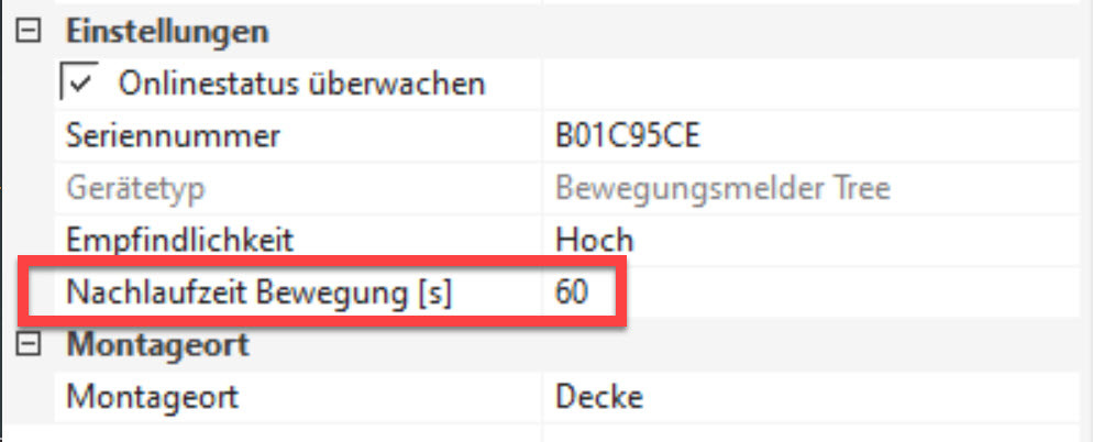

    Nachlaufzeit Bewegungsmelder Tree - seit WANN?
    Ist mir Heute zufällig aufgefallen, seit wann ist denn das "Feature" in der Config drin?
    Klicke auf die Grafik für eine vergrößerte Ansicht  Name: 29-05-_2020_23-18-15.jpg Ansichten: 0 Größe: 70,2 KB ID: 251720
Ansichten: 570
Größe: 112,3 KB
    Zuletzt geändert von THX; 30.05.2020, 07:24. Grund: Beschreibung (Bild) ergänzt

    Ich dachte das geht nur mit so. Hab mich vor ein paar Tagen auch gewundert warum der immer so lange triggert. :-)
    Würde sagen v11?

      THX Sind diese Änderungen nicht dokumentiert/kommuniziert oder habe ich das was übersehen? Das ist meiner Meinung nach doch ein ganz anderes Standardverhalten und sollte nachvollziehbar kommuniziert werden. In der Doku konnte ich dazu auch nichts finden.
      Mir ist es nur aufgefallen weil ich mit dem Parameter "Ti" an der Lichtsteuerung experimentiert habe...bei der "Fehlersuche" habe ich dann gesehen, dass Mv ohne Bewegung aktiv ist.

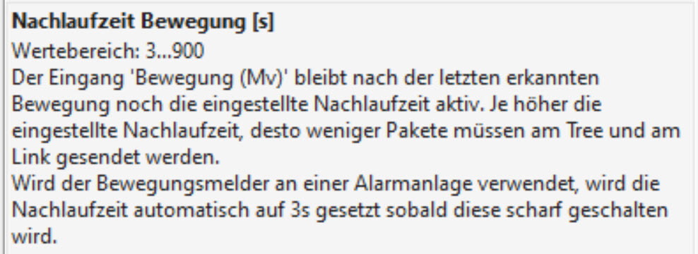

          Bei Air ist es mir bekannt, aber jetzt ist es auch bei Tree zur Verringerung der Bus-Last.

        Aber default 60 sek ist meiner Meinung viel zu lange.
        Habe es auch gerade gesehen, 60 sek eingestellt.
          Oje, wird der Tree-Bus schon zu langsam 😂
          Hat eh 4 Jahre gehalten 😛
            • 2605
            Beim Air Melder war das immer schon einstellbar, das stimmt. Beim Tree ist mir das erst kürzlich aufgefallen, ich behaupte das war noch nicht. 60 sek. Ist viel zu lange.

              Naja, ob ein BWM nun 60 Sekunden Nachlaufzeit hat, oder aber ich einfach 60 Sekunden mehr auf einen Lichtbaustein setze, spielt mir persönlich keine Rolle. Zumindest wenn es um sowas wie Treppenhausbeleuchtung geht etc. Hab meine auch auf 3 Sekunden gesetzt aber ich verstehe schon, dass es da Anwendungsfälle gibt die bei 60 Sek. Nachlaufzeit einfach Nonsens sind.
              Aber sind halt Standardwerte. Würde mich nun echt brennend interessieren ob das bei den Tree Meldern schon so lange ist und nur niemand gemerkt hatte

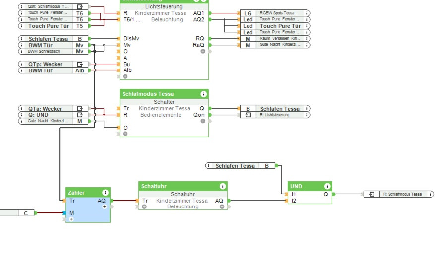

              Ja, hängt natürlich vom Anwendungsfall ab. Ich zähle zB. Allmorgendlich Impulse und bei 7 Impulsen gehe ich davon aus dass die Kinder wach sind und aktiviere die Musikserverzone. Ob ich nun 7 mal 5 Sekunden oder 7 mal 60 Sekunden auswerte macht da schon einen Unterschied. Dabei ist es mir übrigens auch aufgefallen.

                Da würde mich mal dein Anwendungsfall interessieren orli! Bin gerade am überlegen wie ich eine "Wacherkennung" machen will/realisieren kann durch BWM`s , entweder im Schlafzimmer und/oder im restlichen Haus um meine Alarmanlage die Nachts mit Türkontakt aktiv ist, zu deaktivieren bis ich weg bin. Gerne auch per PN wenn du hier den Thread nicht sprengen willst. Aber ich komm mit meinen Ideen gerade nicht weiter

                  Bei der config 10.3.11.27 war das noch nicht mit dabei. Bei 11.0.5.5 (die zweite) ist das nun drin. Meine bestehenden Tree-Melder wurden alle mit dem neuen Minimumwert von 3 Sekunden "übernommen". Neue Tree Melder werden bei mir einer Voreinstellung von 60 Sekunden hinzugefügt.
                    • 4073
                    Bei meinem Tree BWM sind 60 sek eingestellt gewesen.
                    War ein bestehender und war vor 11.0.5.5 in der Config vorhanden.
                    Wurde nicht mit 3 sek übernommen.
                    • THX
                      THX kommentierte
                      Also bei mir wurden auch alle bestehenden automatisch auf 60sec gesetzt.
                      Was mich dabei am meisten stört, ist das sowas (zumindest für mich nicht nachvollziehbar) dokumentiert/kommuniziert wird.
                    Naja, aktuell noch im Testmodus, aber ich habe separate Gute Nacht Betriebsmodi für unsere Kids in den Kinderzimmern:
Ansichten: 383
Größe: 78,2 KB
                    Die Deaktivierung fällt mir noch einigermaßen schwer, da hier relativ viele Punkte abzufangen sind (Schule, frei, Wochenende, früher wach als normal ...) - bisher klappt das mit den Bewegungen aber ganz gut.
