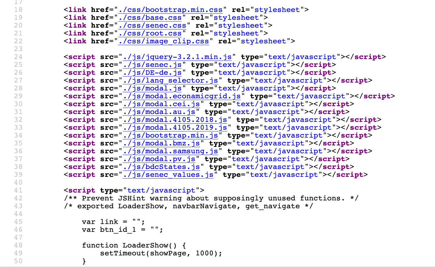

      Ich habe mal ein wenig mit html gespielt. Daher meine (SEHR geringen) Vorkenntnisse.
      Ich habe nun mal die Quelltext geöffnet (glaube zumindest das es das ist was ich brauche).
      So richtig finden tu ich da nix.
      Da werden einige JavaScript aufgerufen. Einer davon heißt: senec_values.js
      Hab da mal ein paar Screenshots angehängt. Wirkliche Werte sind auch hier nicht zu finden.

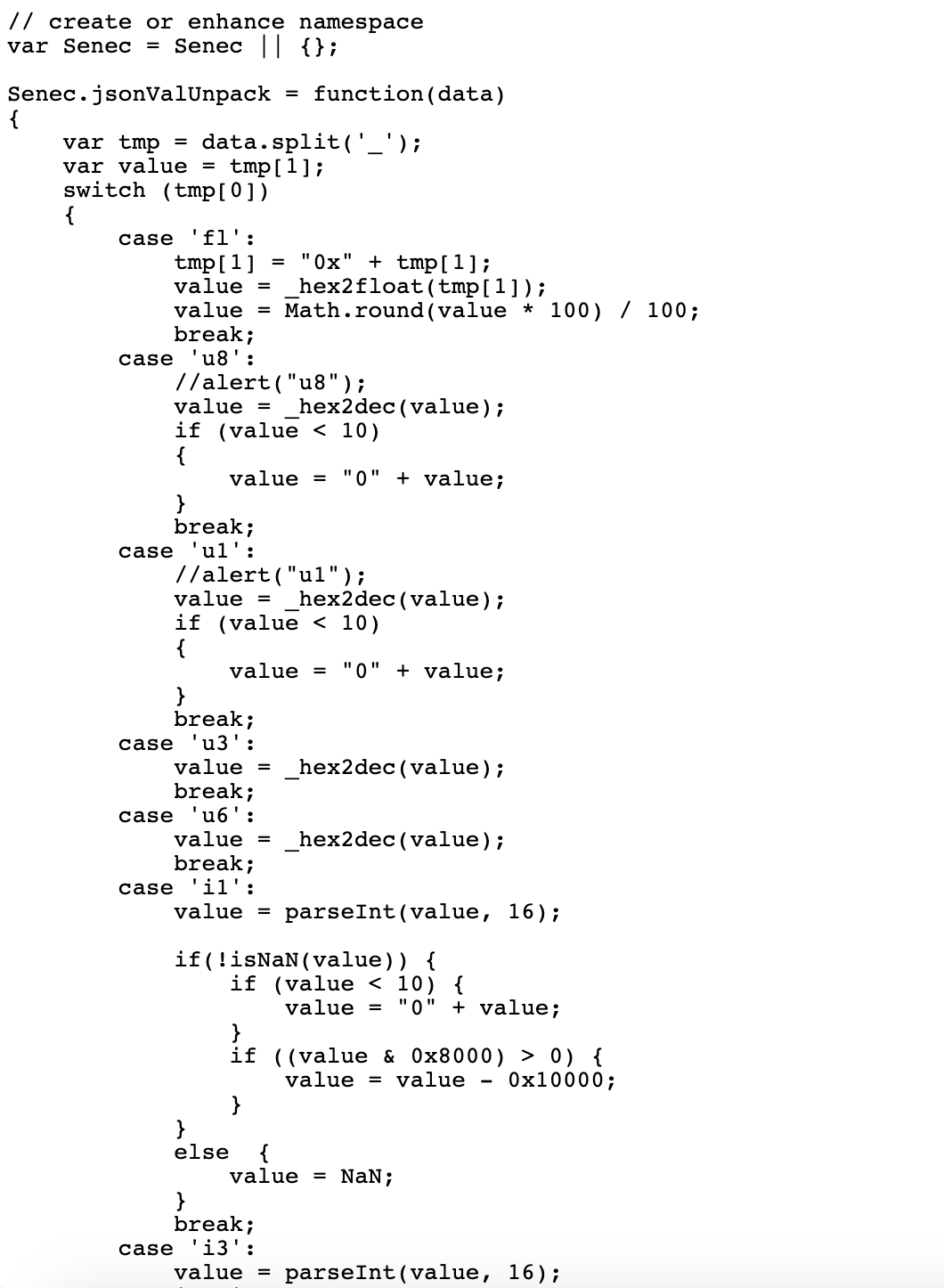

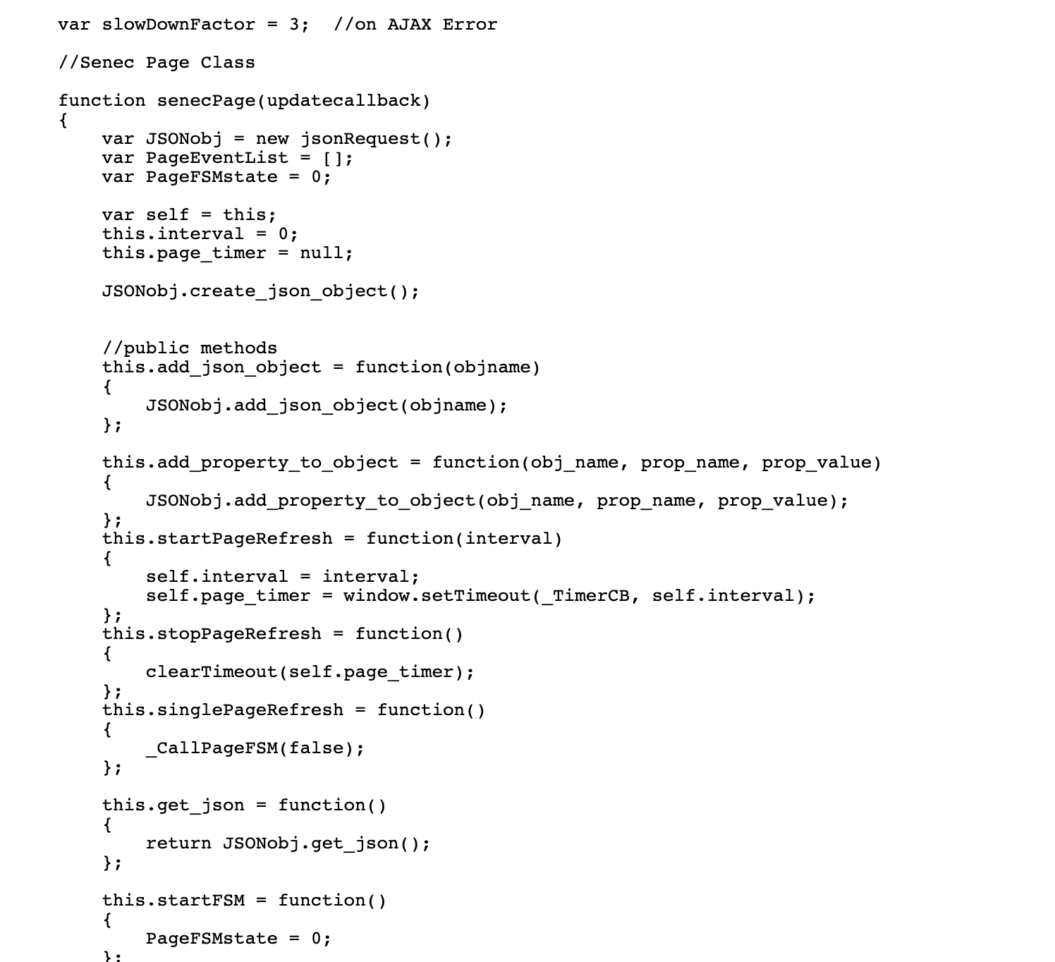

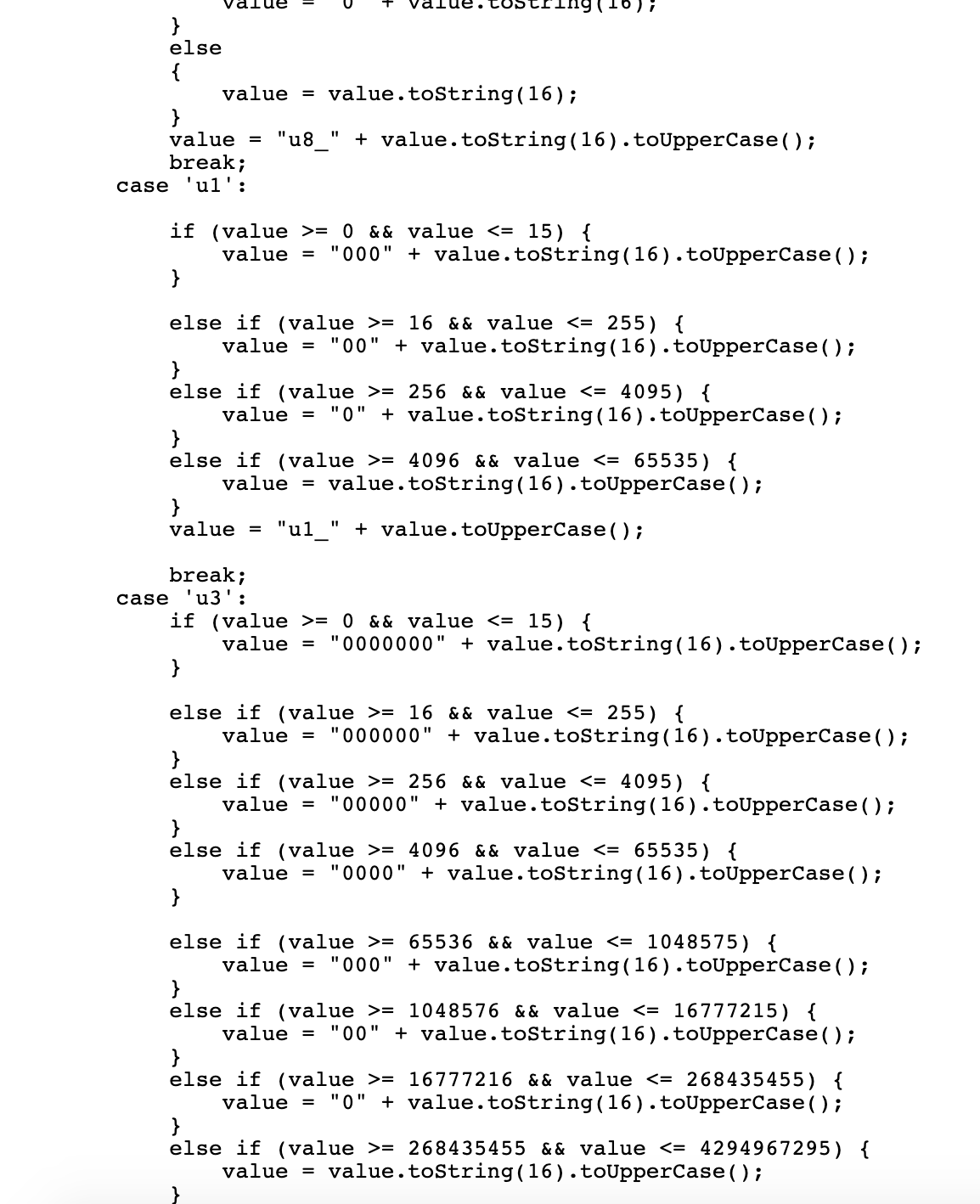

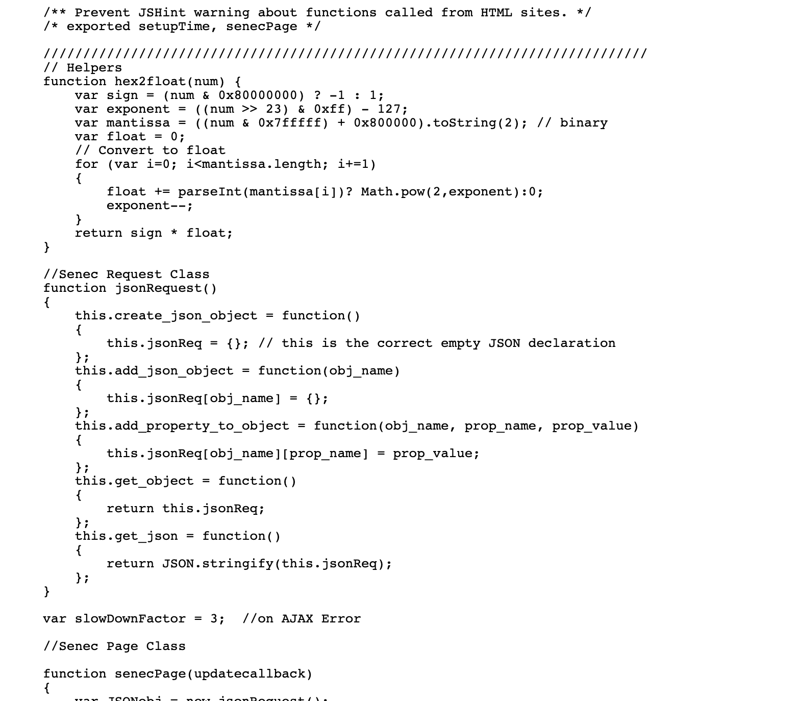

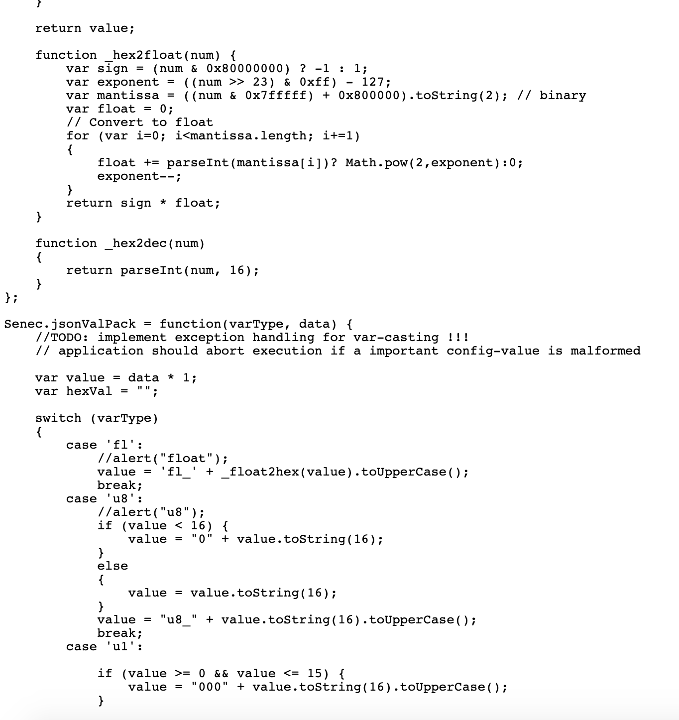

        Auch interessant ist der Seneca.js
        Darin wird (wie es mir scheint) ein oder mehrere JSON Dateien erstellt. Leider finde ich deren Namen und Ablageort nicht heraus.

          "GUI_HOUSE_POW ":"fl_4397EC78"
          1. wie könnte ich den Wert entschlüsseln? (sollte etw 0,3kw ergeben)
          2. Wie kann ich diesen in Loxone abfragen?

              Leider geht es nicht direkt über den MiniServer da die Daten fl_HEX erst in normale Daten umgewandelt werden müssen.
