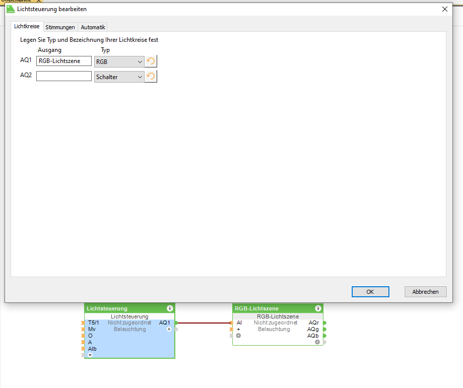

    Meine RGB - LED-Bänder werden mittels DALI Konverter von Loxone geschaltet. Dieser Konverter erstellt pro Farbe einen Kanal/ DALI-Adresse. Ich würde gerne die Farben frei wählen, so wie dies beim Lichtbaustein mittels RGB-Aktor angedacht ist. Doch wie blos muss ich diese drei Kanäle mit dem Lichtbaustein verbinden?

    Sollte eigentlich recht einfach sein. Verbinde den AI der RGB-Lichtszene mit einem AQ der Lichtsteuerung und stell in der Einstellung der Lichtsteuerung den jeweiligen Ausgang bei Typ auf RGB.

      Hat tiptop funktioniert. Mir war der Zusammenhang nicht klar. Begriffen. Danke
