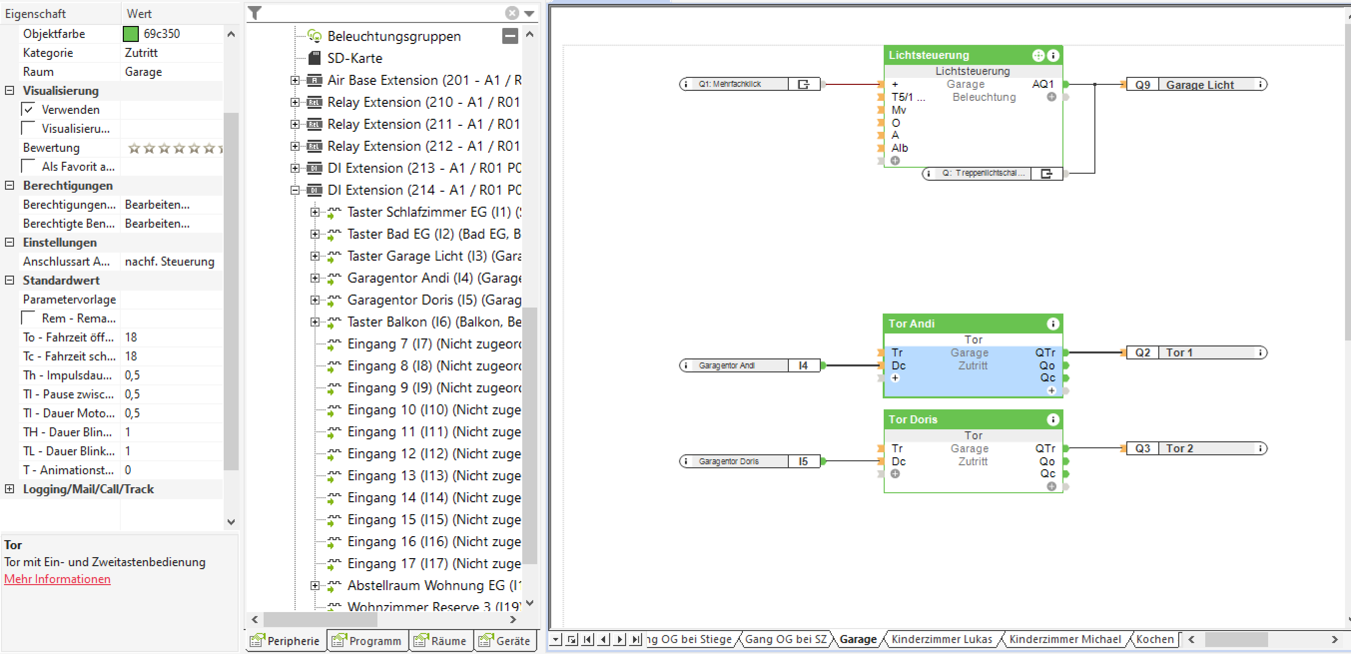

    ich hab ja meine LOX nachgebaut, und nun endlich die 2 Garagentor angeschlossen. Es handelt sich um Normstahl ULTRA Antriebe und einer Relais Platine um mit einem Codetaster beide Tore bedienen zu können.
    Mangels LEERROHR :-( , steuere ich nun die 2 Taster an (via Relaisextension) = die Ausgänge. Jedes Tor hat einen Magnetkontakt bekommen (Endlage). Zeit habe ich eingestellt auf 18sec für die visu.
    Aber wenn ich nun ohne LOX also Fernbedienung oder Taster das Tor öffne zeigt er mir 50% offen an. Warum das?
    LOX - V 11.0.5.5
    Ich kann zwar damit leben ist aber komisch, BUG oder hab ich was falsch gemacht?
    • 4071
    Das ist so, wenn du von extern bedienst.
    Es gab einen Bug, wurde behoben.
    Wenn du in der Vis bedienst, dann wird es dir richtig angezeigt beim Torbaustein.
    Ist wenn ich die Fernbedienung vom Tor verwende auch so.

      ok verstanden, naja mit dem kann ich ja leben. wollte es nur perfekt haben :-D
        • 4071
        Wenn du es perfekt haben möchtest, müsstest mit der Remote Air bedienen, dann wird es in der Vis richtig angezeigt.
