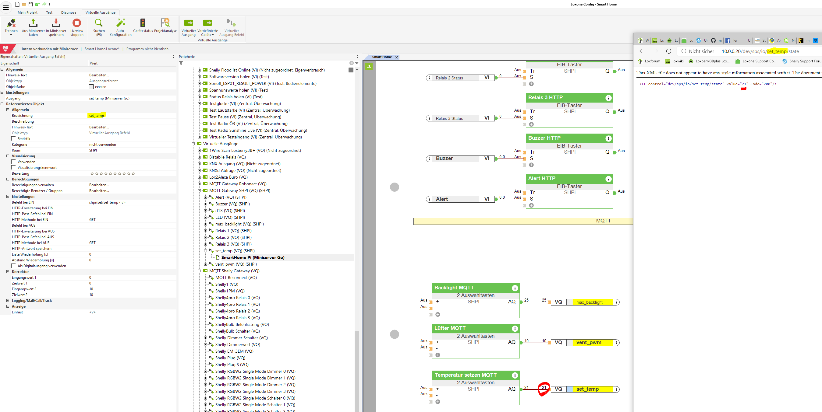

    ich stehe gerade total auf dem Schlauch und meine Suchen haben auch keinen Treffer gefunden. Ich versuche per Web-Service die Werte von den Ausgängen an einem Energiemonitor auszulesen. Wie greife ich direkt auf die Ausgänge zu?
    • 4616
    Ich weiß zwar nicht genau was du da machen möchtest aber du kannst dir einen virtuellen Ausgang anlegen und den abrufen:
    user:passwort@ipMiniserver:port/dev/sps/io/vqxx
    (xx für deinen virtuellen Ausgang)

      Hi Alex, wie soll das denn Funktionieren?
        Erzähl mal was du genau vor hast!
      • 4616
      Sorry hab dir den falschen String geschickt:
      user:password@IPMiniserver:port/dev/sps/io/Bezeichnung/state

        OK, das klappt! SUUUPER
        Wie bist Du auf die Idee gekommen die Bezeichnung abzufragen? Gibt es eine Möglichkeit eine Aufstellung aller Komponenten abzufragen?
          • 4616
          Doku gelesen
