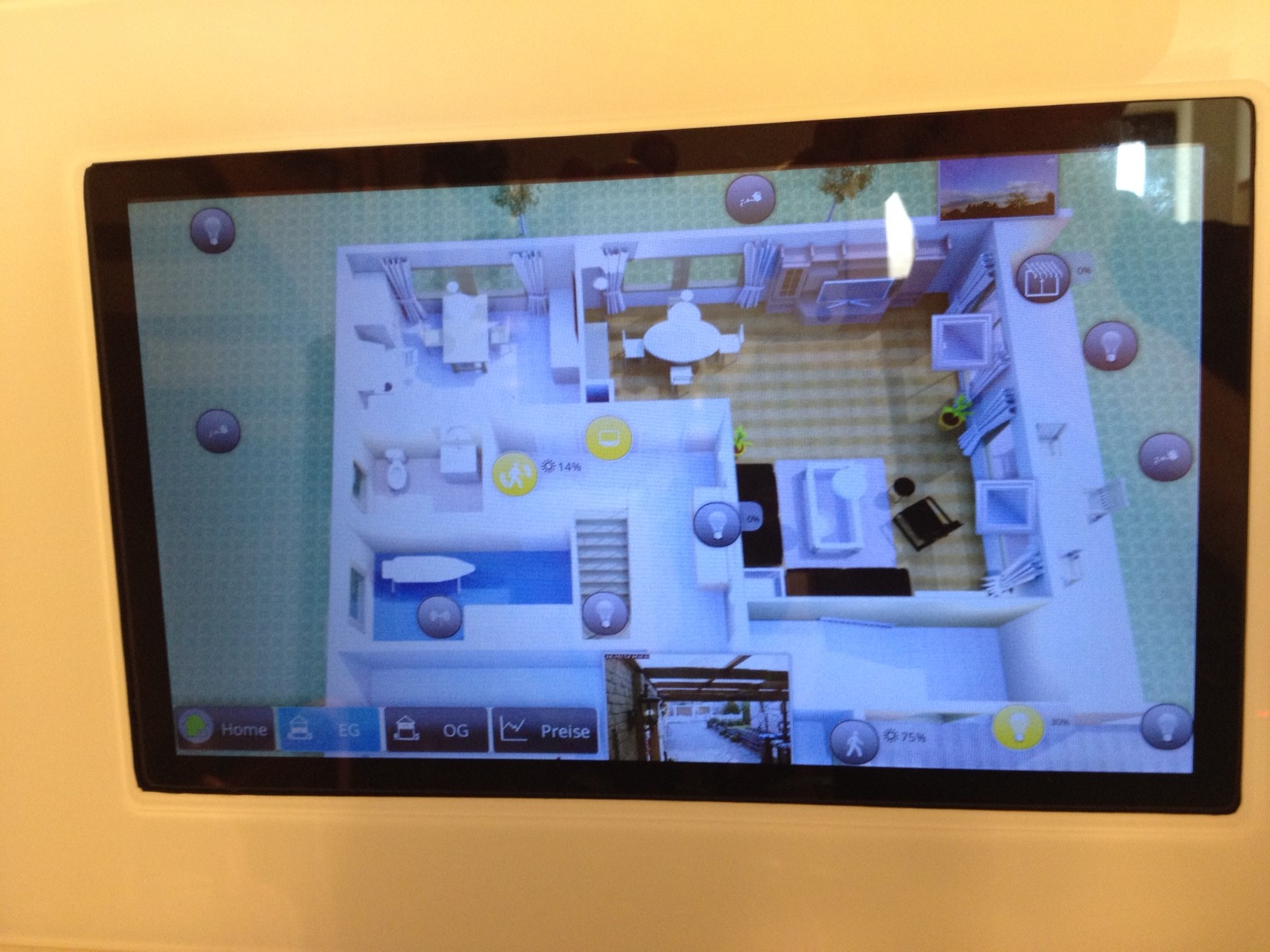

    Auf der Suche nach einer Tablet-Halterung bin ich auf folgenden Thread gestoßen:
    http://homematic-forum.de/forum/view...p?f=18&t=13972
    Da sah ich folgendes Bild
Ansichten: 3310
Größe: 364,8 KB
    ist das die Visualisierung von homematic?
    Ist das geil!
    Das ist ja nochmal eine andere Liga von Visualisierung...
    Gibt es auch andere Tools womit ich mir so eine 3D Ansicht basteln könnte?

    Moin... Sieht nach Sweethome 3D aus.
    Damit ist zumindest der Grundriss erstellt. Tolles Tool.
    Gibt auch ganz viele Möbel-Bibliotheken kostenlos online.

      ist das denn nur eine Darstellung des Raumes oder kann man da auch Sensoren darstellen und Aktoren schalten?

        Ne.... Sweethome 3D ist ein reines 3D Grundriss-Programm.
        Eventuell könntest dir sowas mit Openremote basteln.
        Die sollten es diese Jahr auch schaffen ihre 4 Jahre alten IOS-/ Android-Apps anzupassen.

          Hi, das ist mit ccu.io erstellt.
          Wir aber nicht mehr weiterentwickelt und du must alles selbst machen. Bild erstehen als Hintergrund einbauen und dann Widgets einfügen.
          Es gibt immer wieder gute absetzte in der Homematic Gemeinschaft. Leider verkaufen Sie oft im Sande.
          Auch war mir das alles zu viel gebastelt. Das war ein Grund warum ich zu loxone gewechselt bin.
