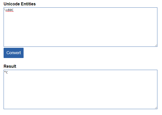

          • Gerd Clever
            • 24.07.2016
            • 642
            Des Rätsels Lösung:
Ansichten: 812
Größe: 5,8 KB
            • hmpf99
              • 02.11.2017
              • 106
              Zitat von Gerd Clever
              Des Rätsels Lösung:
              Klicke auf die Grafik für eine vergrößerte Ansicht  Name: Unicode.PNG Ansichten: 0 Größe: 5,8 KB ID: 255757
              °C ... Ich werf' mich weg. Danke dafür ... und "C\1" reicht tatsächlich, um "83" zu bekommen für "Sommerbetrieb".

                    • Gerd Clever
                      • 24.07.2016
                      • 642
                      Könnte es sein, dass im ankommenden Text \x+HEX-Wert automatisch in das zugehörige ANSI-Zeichen umgesetzt wird, und zwar vor der Auswertung der vorgegebenen Befehlserkennung.
                      Beispiel: \xB0 wird in ANSI(176) also in "°" (Grad) umgesetzt. Wenn dem so ist, müsste die Befehlserkennung °C\1 funktionieren.
                      Naja, alles so ein bisschen nach der Methode Trial and Error.
