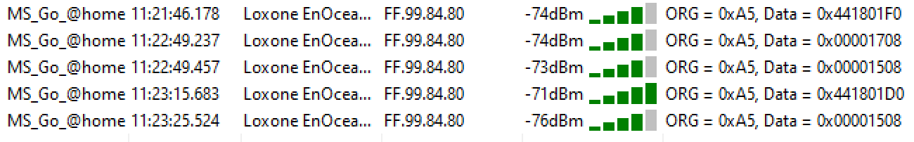

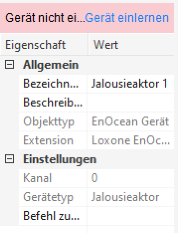

    das Einlernen von Enocean Aktoren wurde ja schon öfters hier "behandelt"
    leider komme ich nicht weiter
    habe einen Peha Jalousieaktor D 452 FU-EBI JR UP O.A. und bekomme den nicht eingelernt
    gehe nach Loxone Anleitung vor d.h. Programm identisch - Gerät einlernen - LRN Taste am Aktor - und in Loxone bestätigen
    der Aktor reagiert kurz, die rot blinkende LED leuchtet ein paar Sekunden und blinkt dann wieder - der Status in Loxone ändert sich nicht.
    Die Externe Antenne der Extension habe ich so nah wie möglich an den Aktor gebracht - keine Änderung
    hat dazu noch jemand einen Tipp?

    Hast Du denn auch, wie es in der Anleitung steht, nach dem Einlernen (wenn die LED leuchtet) den Programmierknopf zur Bestätigung nochmals gedrückt?
    • ledchab
      • 10.02.2016
      • 429
      ja gerade noch ein paar mal probiert - irgendwie komme ich da nicht weiter
