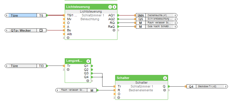

    Hallo zusammen
    Ich habe den T5 am Baustein Lichtsteuerung angeschlossen. Möchte aber, den TI3 bei einem Langzeitklick mit einer gesonderten Funktion (Steckdose schalten) erweitern.
    Nachfolgend mein Versuch, der leider nicht funktioniert. Wie muss ich dies lösen?
Ansichten: 837
Größe: 30,4 KB
    Besten Dank

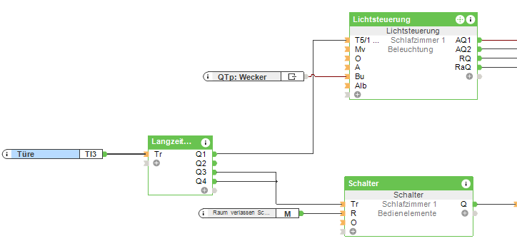

    • 5170
    T5 von Lichtsteuerung entfernen.
    Verbindung von Langzeitklick Q1 auf T5/1 von Lichtsteuerung.
    • Chrone
      • 03.05.2019
      • 100
      Du meinst so?
      So macht der Ti3 gar nichts mehr?
Ansichten: 661
Größe: 22,2 KB
        • 5170
        Ja, so meine ich das.
        Du hast im Langzeitklick unter den Eigenschaften T und TI aber schon einen Wert eingetragen?
        Wenn ja, starte die Liveview und schau was da wo kommt wenn Du die Taste drückst.
        • Chrone
          • 03.05.2019
          • 100
          Das habe ich vergessen. Nun geht es. Danke schön
          Bedeutet nun aber, dass ich die Funktion Raum verlassen z.B. mit einem Mehrfachklick nachbauen muss?
            • 5170
            Nein, sofern die Zeiten nicht zu lange gewählt sind, funktioniert der Mehrfachklick auch so.
            • Chrone
              • 03.05.2019
              • 100
              Nun klappt es. Danke vielmals für die Hilfe.
