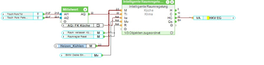

    Moin,
    lässt sich irgendwie rausfinden, wann genau "Programm nicht identisch" in der Config gesetzt wird oder kann ich irgendwo nachlesen welche Parameter dazu gehören, dass dieser Wert in der Config erscheint?
    Ich weiß, dass dieser Parameter sich ändert wenn ich via App z.B. in der Lichtsteuerung die Stimmung umkonfiguriere.
    Ich beobachte allerdings seit einiger Zeit dass sich dieser Zustand bei mir ca. 30 Sekunden nach dem Reinspeichern in den Miniserver ändert (und das Popup weg klicken nervt) wenngleich nichts in der Config geändert wird über ein externes Gerät. Mich würde mal interessieren was genau dass hervorruft.
    Könnte es ein setzen eines Merkers sein? Oder ein virtueller Eingang der nach einem Reboot befüllt wird? Ein Reset einer Schaltuhr mittels Startimpuls oder das setzen eines Betriebsmodi?
    Info: 3 Miniserver im Konzentratormodus.

    Also wenn ein Merker gesetzt wird, oder virtueller Eingang vom STatus her geändert wirdm, ist sicher kein Grund für "nicht identisch".
    Sonst wäre ein identes Programm ja nie anzutreffen.
    Zeiteinstellungen der Zeitschaltuhr, Parameter vom IRR, ... das alles resultiert in ein nicht identes Programm.
    Egal ob du das in der config oder in der app änderst.
    Auch bugs an der config haben schon dazu geführt dass unmittelbar nach dem speichern und hochladen in den MS, das programm gleich wieder nicht ident ist.
    Aber ca. alle 30 Sekunden ohne etwas zu machen ist reichlich komisch.

      Sehr komisch. Ich hab auch schonmal alles was ich irgendwie vermuten würde abgeklemmt, aber die Änderung im Programm kommt dennoch direkt wieder. Neustart sieht eigentlich auch aus wie immer:
      2020-07-13 13:07:04.212;PRG got restart command
      2020-07-13 13:07:05.021;Loading sps_new.zip - Remove old custom changes
      2020-07-13 13:07:08.131;PRG start program
      2020-07-13 13:07:08.384;RestoreRemanenceState /lx/sys/rem/rem69.xml and /lx/sys/rem/rem169.xml OK, /lx/sys/rem/rem1098.xml for Messagecenter OK
      2020-07-13 13:07:08.392;Program started: /lx/prog/sps_0189_20200713125751.zip
      2020-07-13 13:07:08.507;Rename program /lx/prog/sps_0189_20200713130708.zip
      2020-07-13 13:07:16.447;PRG start Modbus Extension (Lox 17) serial XXX version 10.3.11.7
      Einzig dass die Modbus Extension extra aufgeführt wird ist etwas verwunderlich, hab noch etliche andere drin die nicht explizit erwähnt werden.
      Die beiden def.logs der Client Miniserver sehen auch sauber aus.
      Komische Sache.
      Ich setze allerdings bei den IRRs via Merker den Modus kühlen bzw. Heizen. Die Werte bekomme ich von der Wärmepumpe via Stiebel Eltron ISG. Könnte das ein Grund für ein geändertes Programm sein? Sieht so aus in jedem Raum:

        Auch Heizen/Kühlen (was auch nur ein Eingang ist) dürfte das nicht auslösen.
        Eine defekte SD kann das auslösen, oder eine falsch gehende Uhr am Miniserver. Beides kann dazu führen, dass er das neue Programm nicht findet und mit einer älteren Version startet, weshalb dann „das Programm nicht identisch“ ist.
