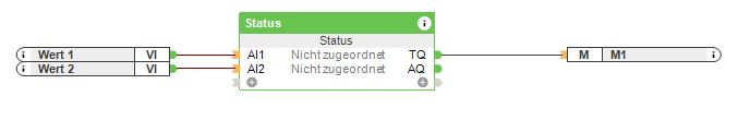

    Habe eine blöde Frage und finde leider keine Antwort. Kann man in einer Statistik 2 verschiedene Werte visualisieren. Es geht mir konkret um die Wärmepumpe wann sie WW oder Heizt.

    Ohne externe Logik, bei der Du die beiden Werte vorab zu einem Wert verarbeitest, nicht.
      • 3884

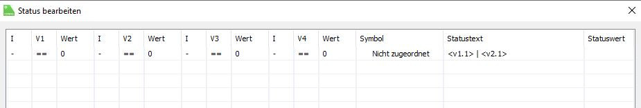

      Nimm den Statusbaustein und auf den Eingängen hängst du deine beiden Werte.
      Am TQ einen Merker und bei dem hängst du deinen Tracker ein.
      Hoffe der trackt dass dann auch mit beiden Werten.
      Probier es mal so, habe es selbst nicht getestet.

        aber für die Statistik kannst das trotzdem nicht verwenden, nur für den Tracker
        Lightpicture kommentierte
        Stimmt, für den Tracker.
        Statistik geht nicht.
