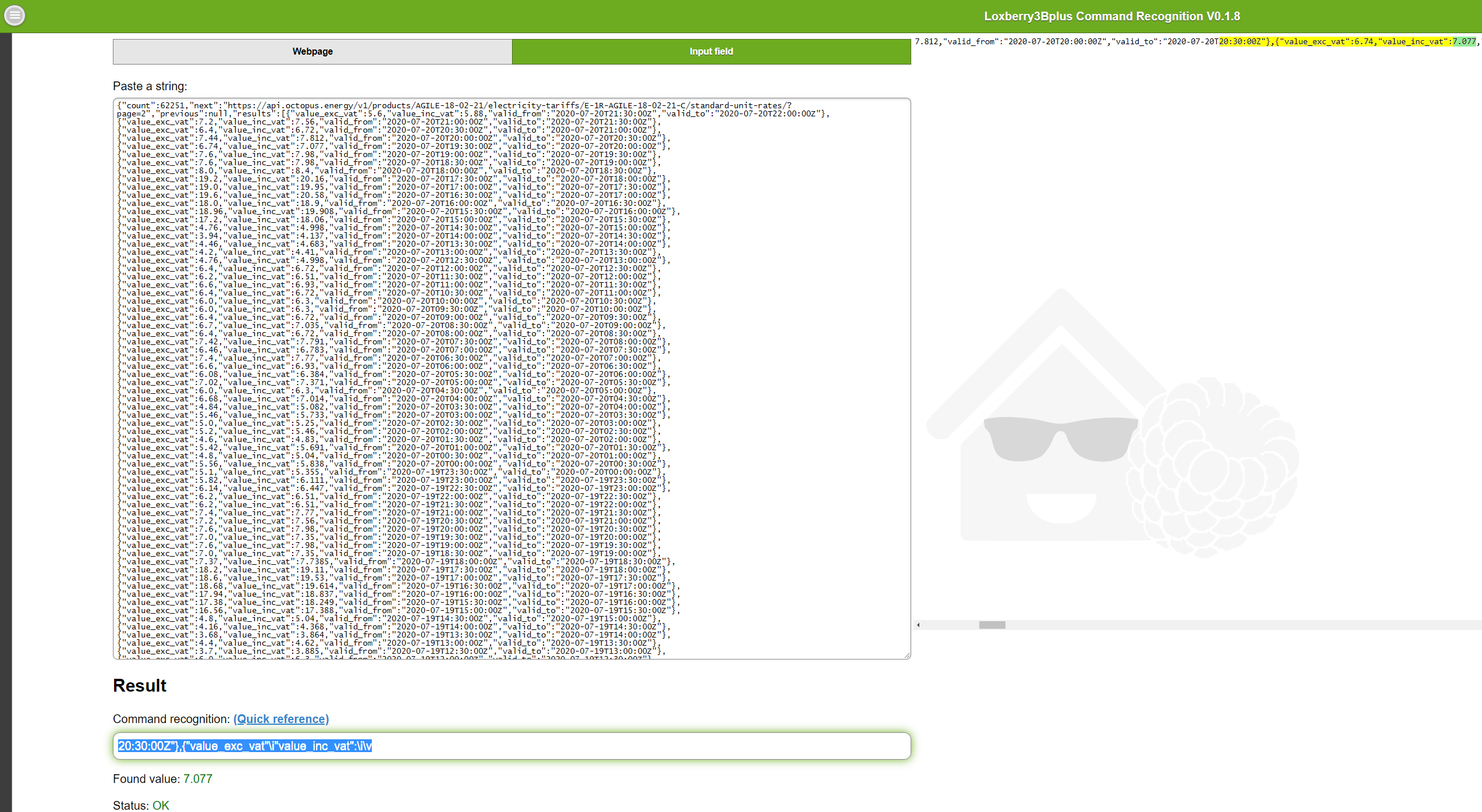

    Hallo alle,
    So komme ich langsam mit der Integration von My Ecodan Wärmepumpe, Batteriespeichersystem und Solar PV in den Griff.
    Ich möchte jetzt meinen Smart Energy Tarrif hier in Großbritannien in Octopus integrieren.
    Das Problem ist, dass ich Probleme mit der Befehlserkennung in der HTTP-Anforderung habe und auch denke, dass dies möglicherweise nicht funktioniert.
    Ich verstehe, dass es in Deutschland und Österreich schon länger Smart Tarrifs gibt. Wie machst du das?
    Ich habe eine API-Adresse wie folgt:
    Diese API betrachtet einen bestimmten Zeitraum, aber ich suche, dass sie basierend auf dem Tag schwebt.
    Unsere Tarife werden täglich ab 16 Uhr für die folgenden 24 Stunden prognostiziert. Sie werden dann zu verschiedenen Preisschemata in 30-Minuten-Fenstern zusammengefasst.
    Wie Sie daraus sehen können:
    Wie macht ihr das alle?
    Ich habe nach IFTTT und dann nach C gesucht, bin mir aber nicht sicher. Ich versuche im Grunde, das Loxone-System dazu zu bringen, die Strompreise zu lesen.
    Vielen Dank
    Mike
    • 4613
    Der Miniserver V1 kann kein https und da musst du den Umweg über das Plugin nehmen: https://www.loxwiki.eu/display/LOXBERRY/https2http
    Du kannst dann mal das hier probieren in der Befehlserkennung für 20:30
    20:30:00Z"},{"value_exc_vat"\i"value_inc_vat":\i\v

      Austrian/Germans Smart Energy provider Awattar especially created an own "dump smarthome API" to use with low-powered smart homes like the Miniserver that cannot handle json data. This API pre-calculates a lot and can be read by the Miniserver.
      For your Octopus provider, the easiest way would be to pre-parse the json, eg. on a Linux machine, and forward the processed data to the Miniserver.
      Do you run a LoxBerry? The MQTT Gateway Plugin has a build-in routine to disassamble JSON data. With that, the pre-processing would possibly be only a one-liner in a script.
