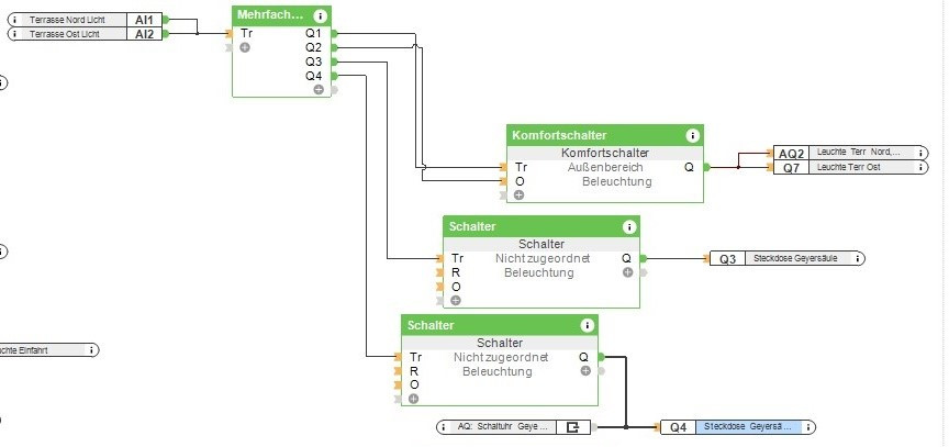

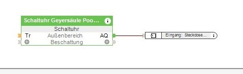

    unsere Poolpumpe habe ich an eine Loxone-gesteuerte Steckdose angeschlossen.
    Diese lässt sich mit einem Mehrfachklick aus- und einschalten sowie über den Baustein Zeitschaltuhr steuern.
    Es gelingt mir allerdings nicht, den Baustein Zeitschaltuhr mit einem Mehrfachklick zu unterbrechen.
    Hat jemand einen Tip für mich?
    Folgendermaßen schaut´s aus:

    Ich würde in deinem Fall hier nicht den Ausgang AQ sondern die QOn und Qoff nehmen. Impulse beim Ein/Ausschalten und diese dann an deinen Schalter O und R legen.

      Du kannst auch einen Betriebsmodus Poolpumpemanuell anlegen.
      Wenn du bei der Schaltuhr den A - Eingang auf 1 setzt mit deinem Schalter dann wird der Betriebsmodus Poolpumpemanuell verwendet und die Schaltuhr ist aus.
      Bei den Einstellungen der Schaltuhr, musst du den Betriebsmodus Poolpumpemanuell der im manuellen Betrieb verwendet wird unter M eintragen.

        Ok, der Betriebsmodus Poolpumpemanuell ist angelegt.
        A-Eingang habe ich aktiviert. Wo genau soll denn der "Betriebsmodus Poolpumpe Manuell" nun an dem Bausteinder Schaltuhr angelegt werden?
          • 4151
          Den Betriebsmodus musst du bei den Schaltzeiten in der Schaltuhr einfügen und keine Schaltzeit hinterlegen.
          Wenn A=1 ist, dann wird der Betriebsmodus ausgewählt, wenn du die Zahl von deinem Betriebsmodus Poolpumpemanuell bei der Schaltuhr
          in den Einstellungen bei manueller Modus eingetragen hast.

            Super, genau so soll es funktionieren!
            Besten Dank für die Unterstützung
