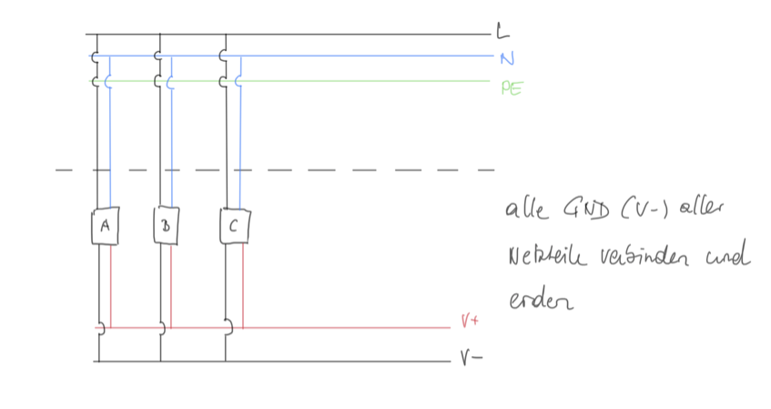

            • bamkraxler77
              • 21.01.2018
              • 73
              Paulchen_Panther
              Hi Paulchen_Panther,
              eine Verständnisfrage zum Zusammenführen aller GNDs der Netzteile bitte:
              Können die GNDs wie im Schlatbild (Anhang) verbunden werden? Die Buchstaben A, B, C stellen die Netzteile dar, unten 24V, oben 230V
              Besten Dank im Voraus.

            • swede
              • 83
              die Grounds nur verbinden, wie in deiner Skizze, ABER NICHT mit dem SCHUTZLEITER "PE" (ERDE) verbinden!!!
              • Iksi
                • 1111
                Du hast in deiner Skizze allerdings auch den V+ miteinander verbunden. Das macht man I. D. R. nicht. Es sei denn du hast mehrere Netzteile für Redundanz oder um die Leistung zu erhöhen, dann sind die allerdings eh bei V+ und V- verbunden...
