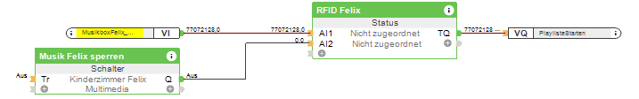

    ich habe folgendes Problem. Ich sende an meine Musikbox via tcp Befehle (lauter, leiser, Playlist usw.). Nach dem Neustart des MS sendet dieser anscheinend immer die Playlist und startet damit die Musikbox. Ganz tolle Sache nachts um 23 Uhr im Kinderzimmer . Im Bild seht Ihr den Aufbau. Leider hängt als letztes aktuell ein Status Baustein, in dem man keine Remanenz einstellen kann. Gibt es eine Möglichkeit, das Senden nach dem Neustart zu verhindern?

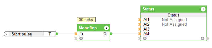

      Fügen Sie AI4 = 0 zu allen Argumenten im Status-Block hinzu.

        Ich vermute das klappt so nicht. Ich bekomme eine Zahl (RFID) via virtuellen Eingang rein. Diese verarbeite ich dann am Statusbaustein und gebe sie anschließend auf einem virtuellen Ausgang aus (der jede Änderung via tcp versendet). Der virtuelle Eingang scheint remanent zu sein, bedeutet auch nach dem Neustart liegt dieser Wert dort an, ohne dass ich ihn nochmals an den virtuellen Eingang gesendet habe. Wenn ich diesen Wert nun im Statusbaustein sperre, würde er mir z. B. während dem Neustart am Ausgang 0 ausgeben und diese Wert dann auch über den virtuellen Ausgang versenden. Nach der Sperre (z. B. 15 Sekunden) wechselt er dann von 0 auf den eigentlichen Wert (RFID) und sendet diesen Wert dann nochmals via dem virtuellen Ausgang.
        Ich glaube ich muss mal mit dem Analogspeicher rumprobieren.

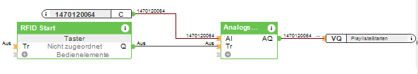

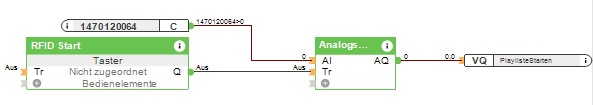

            Ich hab das jetzt mal vereinfacht mit einem Analogspeicher, dem ich eine Konstante als Wert setze und einen Taster mit dem ich das Speichern des Wertes triggere. Beim Analogspeicher hab ich die Remanenz in den Einstellungen aktiviert. Aber selbst da sendet er mir nach einem Neustart den Wert nochmal raus. In der Live View sieht man folgendes beim Neustart:
Ansichten: 531
Größe: 8,6 KB
            und wenige Sekunden danach (vermutlich wenn der Neustart fertig ist und der Baustein seinen ursprünglichen, remanenten Wert geladen hat) dann das:
Name: In Betrieb.png
Ansichten: 671
Größe: 8,9 KB
            Das bedeutet für mich, dass er Analogwerte immer nach dem Neustart sendet. Egal ob ich davor einen remanenten Baustein habe oder mittel Startimpuls abfrage ob sich das System gerade im Neustart befindet.

            Nimm den Vorschlag von Tico von #4 und häng nach dem monoflop ein RS ohne aktive Remanenz. Im Status machst das halt so, dass der AI4 auf 1 sein muss, damit was gesendet wird.
            Ich hab was ähnliches schon länger in Betrieb.

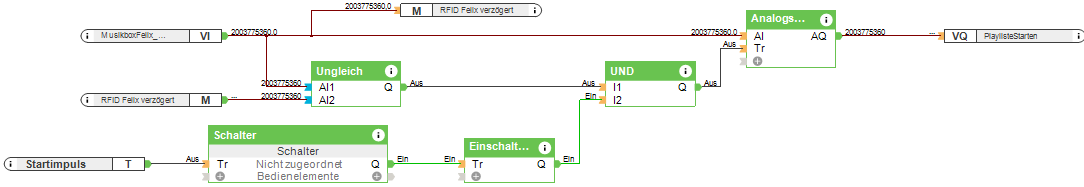

              Ich hab das jetzt mal für mich gelöst.
Ansichten: 617
Größe: 21,8 KB
              Der Eingang (RFID) kommt auf einen Analogspeicher. Dieser wird getriggert, wenn sich der Eingangswert (RFID) geändert hat (siehe https://www.loxwiki.eu/pages/viewpag...pageId=9339459). Damit das aber nicht beim Neustart sofort geschieht, wird mittels Startimpuls ein Schalter gesetzt, der danach noch verzögert wird. Somit darf der erste Impuls erst nach Ablauf der Start-Einschaltverzögerung kommen. Es kann sein dass es noch einfacher geht, aber es tut wenigstens mal.
