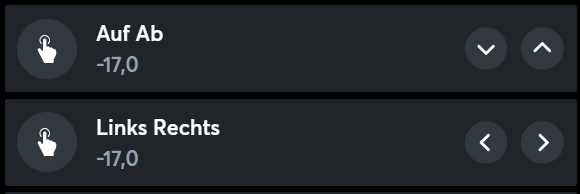

    ich bräuchte für die Ansteuerung eines Victron via ModBUS TCP per Loxne die Möglichkeit Werte von -1000 bis +1000 an der Visu einzustellen.
    Ich dachte ich mache das mit dem Baustein "2 Auswahltasten" - hab hier den Min Wert "-1000" und den MAX Wert "+1000" vergeben - aber der baustein kann offenbar nur positive zahlen...
    Kennt jemand eine andere Möglichkeit ?

    Mit einen virtuellen Eingang sollte es gehen.

      ...Ich dachte ich mache das mit dem Baustein "2 Auswahltasten" - hab hier den Min Wert "-1000" und den MAX Wert "+1000" vergeben - aber der baustein kann offenbar nur positive zahlen...
      Ich kann auch negative Werte einstellen. Version 11.0.7.15
      Klicke auf die Grafik für eine vergrößerte Ansicht  Name: 2AuswahltastenMinuswerte.png Ansichten: 0 Größe: 10,7 KB ID: 260221
      Hier mit Virtuellem Eingang Eingabetyp "Auf Ab" bzw. "Links Rechts"
      Klicke auf die Grafik für eine vergrößerte Ansicht  Name: VirtuellerEingangLinksRechtsAufAb.png Ansichten: 0 Größe: 19,6 KB ID: 260222

        japp - das geht (jetzt) - keine ahnung ... - danke für die vielen Ideen ...
