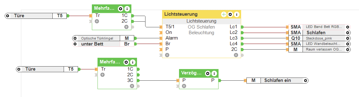

                Alter Artikel, aber ich habe sehnsüchtig nach einer Lösung gesucht. Allenfalls gibt es da was viel besseres oder es ist anderswo im Forum beschrieben. Vielleicht hilft es aber, wenn noch sonst jemand gleich sucht wie ich.
                Ich bin absoluter Loxon00b, wohnen erst seit 2 Wochen im smarten Haus :-D Habe aber schon viel aus dem Forum gelernt und wer weiss, vielleicht ist das für zukünftige Neulinge auch mal hilfreich.
                Ich habe die letzten Abende mit der gleichen Fragestellung gekämpft und soeben konnte ich es (ich meine erfolgreich) umsetzen.
                Situation, T5 im Schlafzimmer ohne BWM, 3-fach Klick um "Schlafen" zu aktivieren, aber das Licht soll noch 30sec an bleiben, um ins Bett zu kommen ohne eine Katze zu zerquetschen.
                Zwischen T5 und der Lichtsteuerung habe ich einen Mehrfachklick Baustein gehängt und gebe nur 1C und 2C weiter.
                Den T5 nochmal reingezogen, wieder an Mehrfachklick und den dreifach-klick dann weitergegeben an einen verzögerten Impuls, der dann nach 30s (über weitere Logiken vom Partner eingerichtet) den Betriebsmodus Schlafen setzt.
                Scheint genau das zu sein, was ich umsetzen möchte.

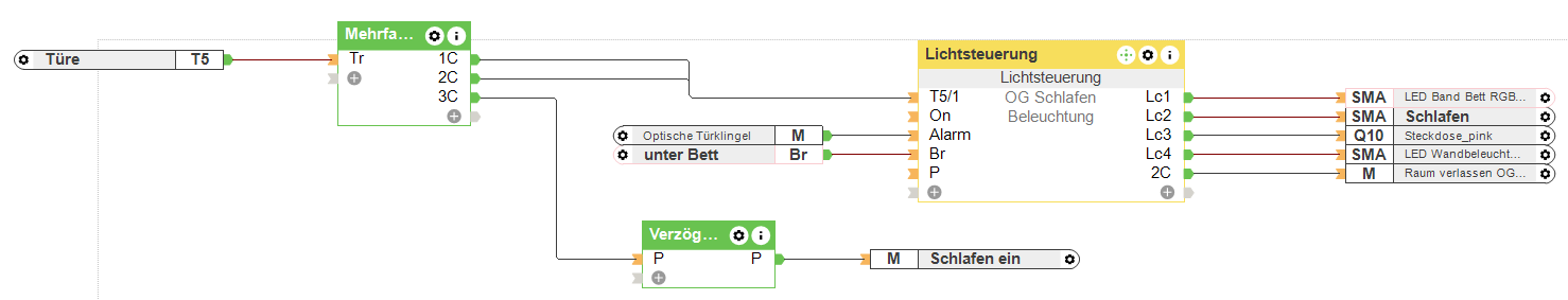

                EDIT: Nach Input von romildo benötigt es nur einen Mehrfachklick, von welchem der 3C auf den Verzögerungsimpuls geht:

                • Maverick2805
                  Maverick2805 kommentierte
                  Dann schaltet das Licht im Schlafzimmer aus. In allen anderen Räumen bleibts die 30sec an. Das konnte ich als Laie aber vielleicht einfach nicht richtig umsetzen 😂
                  Beim Mehrfachklick werden nicht gleichzeitig mehrere Ausgänge angesteuert. Es kann somit nicht gleichzeitig ein 2fach und ein 3fach Klickereignis an einem Baustein erfogen.
                  Ich vermute mal, dass Tmc nicht richtig eingestellt wurde
                • Maverick2805
                  aaaaaah jetzt hab ich verstanden was du meinst! sorry.
                  Ich hatte den Verzögerungsbaustein an der Lichtsteuerung angehängt gehabt und dann hat es ausgegeben.
                  Danke für den Tipp, versuche ich gleich :-) dann ist es aufgeräumter.
