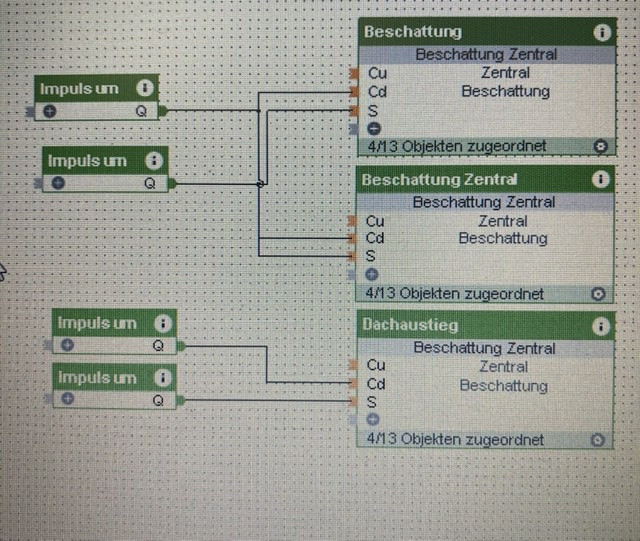

    Hallo und schönen Sonntag.
    Habt ihr auch das Phänomen das Beschattung Zentral nicht alle Jalousien richtig ansteuert?
    Zu meinem Aufbau.
    ich habe mit dem Baustein Beschattung Zentral meine 8 Raffstores und 4 Jalousien eingebunden und auf dem eingang S einen Zeitimpuls um 5:30. und auf Cd einen Zeitimpuls um 21:30.
    Beim schließen habe ich bis jetzt keine Probleme. Nur bei Beschatten passiert manchmal das ein Raffstore nicht angesteuert wird. Es ist nicht immer der gleiche.
    Bei den Jaoulsien funktioniert dies tadellos.
    Einmal beschattet ein Raffstore nicht oder fährt ganz hoch. In der Visu wird dies auch so angezeigt, deshalb ich ein verklebtes Relais auch ausschließen kann

    Hast Du es schon mal mit einem verlängerten Impuls versucht?
    • loschbani
      • 05.01.2019
      • 31
      Habe jetzt man die Impulsdauer von 1 auf 2 Sekunden erhöht, berichte dann

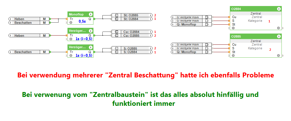

        So wird es sicher funktionieren...

          Vielen Dank. Hat funktioniert.
          Sorry fürs späte rückmelden. Habe sehr sehr viel um die ohren gehabt und erst jetzt wieder Zeit gefunden
