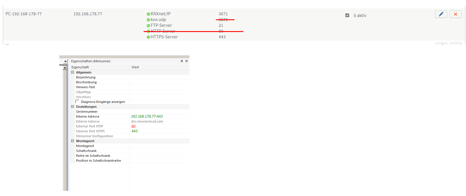

    hallo,
    ich probiere gerade den externen Zugriff auf den Miniserver zu konfigurieren, leider ist das nciht möglich.
    1. IN der App habe ich den externen Zugriff aktiviert.
    2. der MS wurde bei Loxone aktiviert.
    3. in der Fritzbox habe ich die Portweiterleitung wie im Anhang eingestellt.
    Was fehlt hier denn noch oder habe ich irgendwo etwas falsch eingestellt.

    Lass es einfach mit der Portweiterleitung. Richte Dir VPN ein.

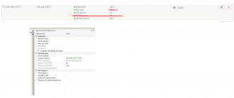

      So muss es funktionieren! (auch ohne VPN)
