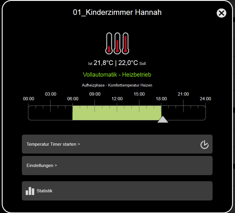

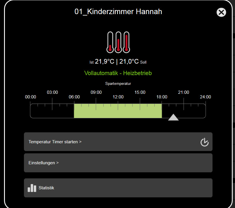

              anbei das Phänomen mit den entsprechenden Screenshots.
              Auch ist der Status "Spartemperatur" und nicht "Aufheizphase, dennoch ist das Stellventil offen.
              Vielen Dank
              Stefan
                • 6363
                Naja, die Temperatur liegt jetzt nun nicht weit über dem Soll und das Ventil ist nur zu 30% offen. Die Frage ist ja, ob es langsam immer weiter geschlossen wird, oder ob das so bleibt
                  Der IRR hat jedenfalls keine intelligente Absenkung, d.h. heizt bis zur letzten Minute auf SOLL.

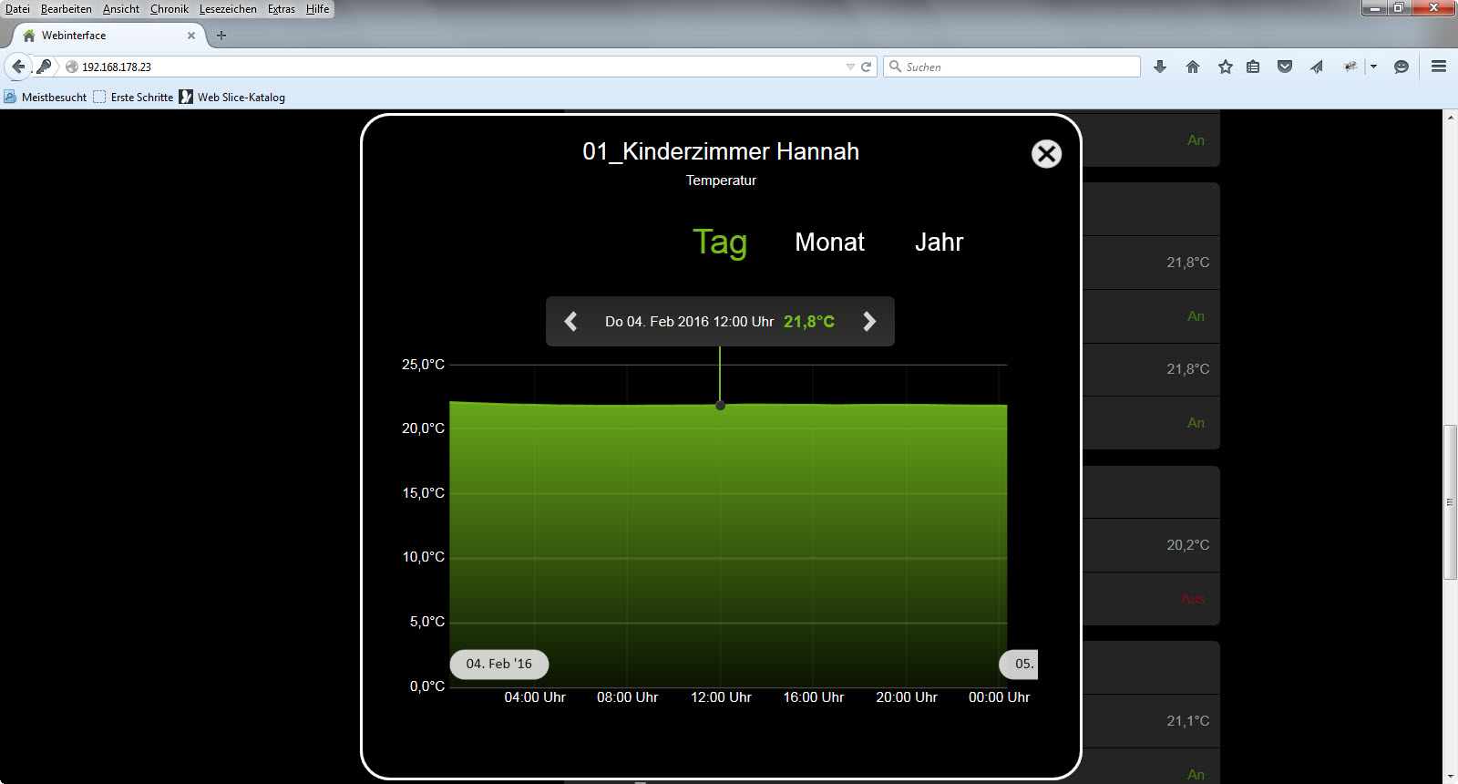

                  Kannst du noch eine Temperaturstatistik anhängen?

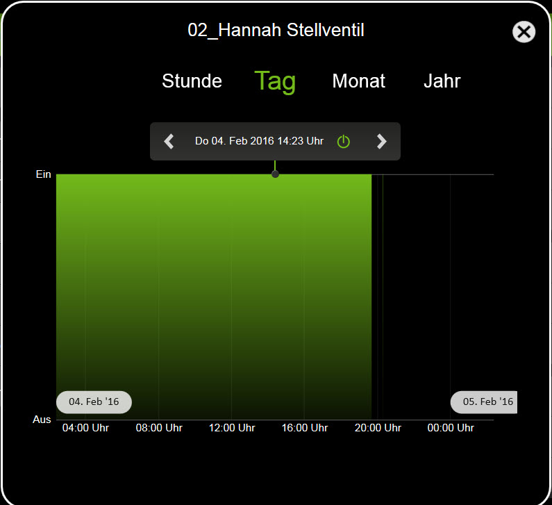

                  Dass bei knapp 1 Grad über SOLL noch 30% offen ist, und das 90 Minuten nach Sendeschluss, ist schon sehr ungewöhnlich.
                  Hast du eine Fremdheizquelle in dem Raum?
                  • freerider23
                    • 01.02.2016
                    • 49

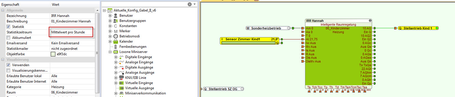

                    anbei die Statistiken. Wobei ich einen Mittelwert pro Stunde verwende zum aufzeichnen für die Temperatur, sicherlich nich Aussage fähig. Ich habe mir auch noch weitere Tage angeschaut und erkenne jeden Falls kein Muster.
                    Aber vielleicht was wir gemacht haben hilft auch:
                    1. Es gibt Fenster im Westen und Süden und Sonne wird genutzt als Wärmequelle
                    2. Es wurde meist um ca. 18:30 "gelüftet", wobei dies nicht unbedingt ersichtlich ist an den Temperaturkurven
                    3. Ich bin mir auch ziemlich sicher das die eigentlich Temperaturänderung nur teilweise ankommt, da der Fühler verdeckt ist (JUNG LS 990 Blindabdeckung)
                    Ebenfalls noch ein Screenshot wenn während der Absenkphase die "Aufheizphase" benötigt wird. Wie bereits am Anfang erwähnt, habe ich eine FBH und die Temperaturen steigen nur sehr langsam.
                    Es gibt nur sehr wenig Räume die überhaupt eine Absenkung verwenden. Das Phänomen habe ich aber auch im Wohnzimmer wo ich ständig 23° erreichen will und zum Teil wenn ich mal den Kamin anfeuere bleibt die Heizung offen aufgrund des selbigen Effekts.
                    Auch sind die Temperaturfühler hinter Blindabdeckungen und schlecht belüftet, so das Änderungen in der Temperatur spät erkannt werden.

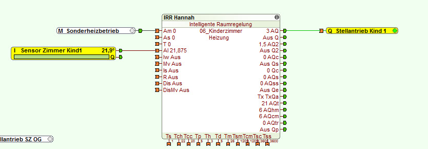

                    • Thomas Kührer
                      • 407
                      Hallo Stefan,
                      täusche ich mich oder hast Du einen Digitalen Ausgang am analogen Anschluss vom IRR??
                      Der würde ja immer Ein sein wenn der IRR > 1 am AQ ausgibt.

                        • Thomas Kührer
                          Thomas Kührer kommentierte
                          in der Liveview sieht der Ausgang "Q Stellantrieb Kind 1" aus wie ein digitaler Ausgang (0/1 Relais), oder?
                      • Thomas Kührer
                        • 407
                        Sollte doch so sein: oben Analoger Ausgang, unten Digitaler Ausgang

                          • Thomas Kührer
                            Markier den Ausgang und schau in den Eigenschaften und Peripherie (dort müsste er im Baum hinspringen.
                        • freerider23
                          • 01.02.2016
                          • 49
                          Hallo Thomas,
                          wie mir scheint hast du Recht und der Elektriker hat den Stellantrieb auf einen Digitalen Ausgang gelegt.
                          Es wurden bei mir Kermi xnet Stellantrieb 230 V verbaut, ich kann nicht erkennen ob die jetzt Digital oder auch analog geeignet sind.
                          DAnke
                          Stefan
                          • Thomas Kührer
                            Der Ausgang ist digital, dann soll er auch richtig angesteuert werden.
                            Verbinde den Ausgang mit Q vom IRR und beobachte dann das Verhalten.
                            Viel kann ja nicht schief gehen denke ich.
