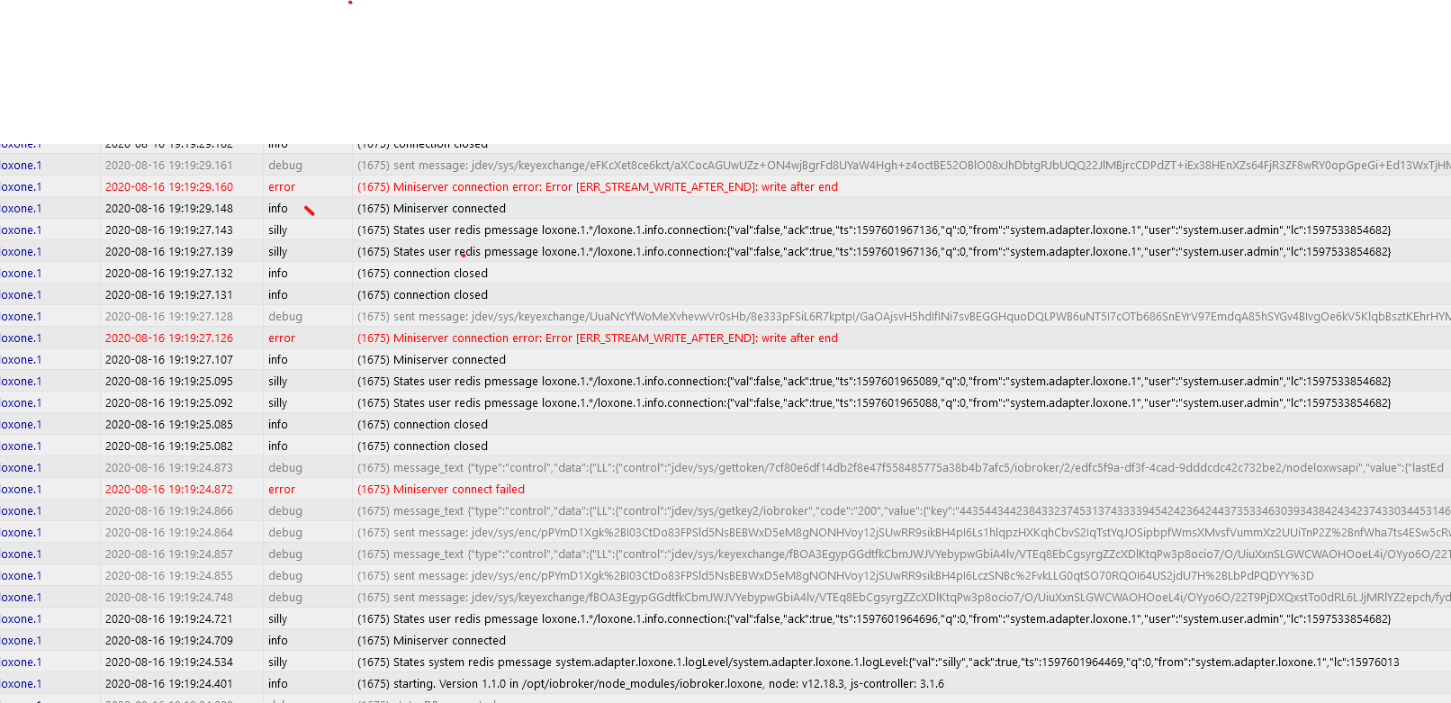

    ich habe versucht anhand der Einträge im Forum und Loxwiki node-red und iobroker einzurichten, um diese auszuprobieren.
    Leider habe ich Verbindungsprobleme. In den Logs findet sich folgende Message:
    Node-red:
    16.8.2020, 15:49:15b3d5d394.128148msg : string[86]
    "Miniserver connection error: Socket Error: undefined ERR_STREAM_WRITE_AFTER_END (1006)"
    iobroker:
    loxone.1 2020-08-16 13:16:35.214 error (23606) Miniserver connection error: Error [ERR_STREAM_WRITE_AFTER_END]: write after end
    Es handelt sich um einen Miniserver der 1. Generation
    Version:
    11.0.5.5
    Im Log des Miniservers ist nichts zu finden.
    Node-red bzw. iobroker laufen auf einem Raspberry Pi

    Vereinzelt hat die Connection schon geklappt (auf iobroker einmalig mit dem Admin-User allerdings nicht mit dem eingeschränkten User, leider nicht reproduzierbar) und auf node-red zum Abholen der Räume und Kategorien, anschließend aber nicht mehr.
    Hat jemand eine Idee, was die Ursache sein könnte?
    Ich habe noch ein bisschen was am Log-Level gedreht:
Name: Anmerkung 2020-08-16 202737.png
Ansichten: 928
Größe: 107,3 KB
    Hier einige der gesendeten Messages. Aus meiner Sicht shen die okay aus, oder ist es ein Problem, dass im Key ein "/" enthalten ist?
    (1563) sent message: jdev/sys/keyexchange/2Mn47/xL/30a0nzxoLMJxb3BPcnU2KHEtux5AQmqRt6xGZIfDZM2eVu6IFr ouJUye9lDdLy360+ql8KQ+zKMJPzAl15VBReZtvhd4/qh8BgRigg+8YZdFvebM02FAD1kzjhqmRsCkqv1tf4mlDkGzepC +fIkeW
    (1563) sent message: jdev/sys/keyexchange/G/TWw9ATH7xYxYN6caF5T97ZWiUELXv3HhAn1azzZbw7+yQ+jkze Oxoibp0YsVsbpXH0VZRGQLbxK9cRnZqLqrBgpTJKoC2zWr4cBV PFUoTqrxzAnnGIQtRPSCxyGgfLtGEX0BU3PtCzHpwcGe/oZfj9FbURzW
    (1563) sent message: jdev/sys/keyexchange/pOI9lwiZqqaa1XVdXg8rgbg85O0sFT8vlhpp3J/ApVSfSJrUU9FYPHsqngL+5WcUwSE2N9iVwlx+Xw3okodOUkkwG nJON2dZ95V+8e6NwJxacJacoGaLBZOFffGE7ILWR9VzPP4iVCZ 3mGrnMtJpgVEHmM85sQ
    (1692) sent message: jdev/sys/keyexchange/XCDx4KSGzT5rVL1ZiZxbKPAXT4BbaYsQUOBNG1j/QLBqvAJM7xe2VEZx7q94imhJATRLwvr4YLc9SMoDBxpqnB/IyJFy42olnWnAaRF5X8c3qXsKbtIi0n3Mym8xxqkba7eTQq+5w kat54Oi2UNhtIkD0vPpvd

      Did you find solution to this problem? I have the same error in ioBroker after upgrading to 2.0.2
      • Gerrit
        • 960
        Das ist ein bekannter Fehler: https://github.com/UncleSamSwiss/ioB...xone/issues/46
        Der Threadstarter ist auch der Bugreport-Ersteller
        Bin selbst von 2.0.x wieder zurück auf 1.1.0, da ich ähnliche Probleme hatte.
        • TomekWaw
          • 25.07.2019
          • 450
          Ok it's working on 2.0.2 for me now. I have reentered Miniserver password again to adapter configuration.
          • Gerrit
            • 960
            Thanks for the hint, I thought the connection error was a common problem in some cases and didn't try the password update. It's working now
            • jensmh
              • 99
              Hatte das gleiche Problem, beim lesen des Threads löste es sich auf einmal von alleine, ohne das ich irgendwas geändert hätte. Scheint irgendwo ein Timing problem zu sein
              • Iksi
                • 1111
                Ich habe jetzt auch das Problem. Leider bringt aber auch ein erneutes Eingeben des Passwortes keine Besserung.
                Kann es evtl. sein dass das daran liegt dass ich noch LoxConfig Version 9.3 nutze ???
