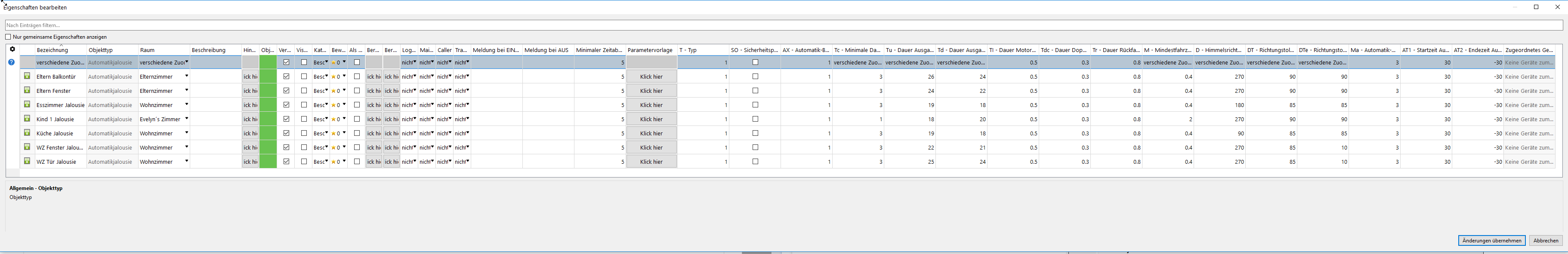

        Bei den Bildern sehe ich keinen "Parametervergleich" (Configvergleich/Baustein) einer Beschattung die funktioniert und einer die nicht funktioniert.
        z.B. Himmelsrichtung auch wirklich gleich?

          THX anbei der Parameter vergleich. Die Himmelsrichtung ist jedoch nicht ausschlaggebend dafür dass die Jalousie sich im Automatikmodus befindet. Ich muss jeden Tag für diese Jalousien extra den Automodus per Hand aktivieren (ja, ich könnte das auch einfach über ein Trigger lösen, ist aber kacke).

            Die "Problem" Elemente haben als "einzige" die Ausrichtung 90° bzw. 180°...auf Anhieb fällt mir da auch nichts ein.
