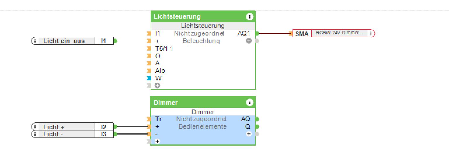

    ich würde gerne über einen Taster mit +/- das Licht dimmen, EIN/AUS schalten geht ja einfach aber wo ist der Eingang für den Dimmer? Ich finde es irgendwie nicht wo ich die Linien verbinden muss.
    Kann mir hier vielleicht einer einen Screenshot erstellen wie ich das realisieren kann? Ich wäre euch sehr dankbar

    Hast du die Doku gelesen?
    Baustein zur Steuerung und Bedienung von Beleuchtungen aller Art
    • THX
      • 06.01.2016
      • 1510

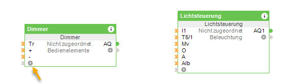

      gmbh07 Einfach z.B. an I1 der Lichtsteuerung den Taster "verbinden". Der Aktortyp muss auf Dimmen eingestellt werden, sofern das nicht automatisch passiert ist aufgrund des verbundenen Ausgangs. Wenn wirklich + / - eigenständig verwendet werden soll, kannst dir ggf. auch einmal den Baustein "Dimmer" in der Config anschauen.
      Ich würde jedoch generell eher mit Szenen arbeiten,oder ist bei dir auch jede Taste für ein Licht (wie in der aktuellen Gira Werbung für den Tastsensor 4; KNX ist scheinbar nicht nur bei der Parametrierung "Steinzeit")
      Vielleicht musst du auch nur auf das "+" Drücken für die Lösung (um das "-" zu bekommen)

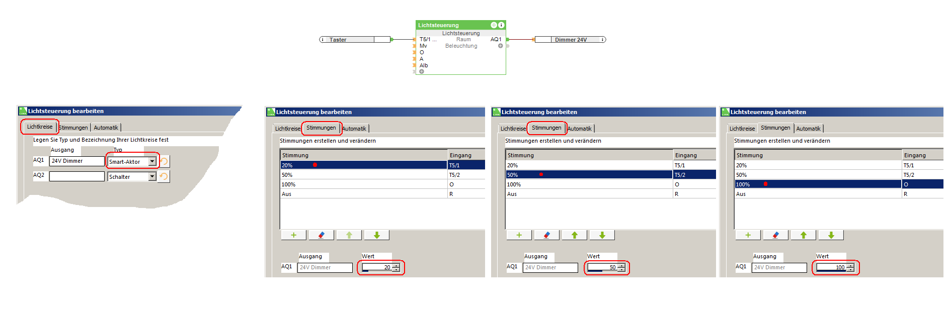

        danke für denn Hinweis, mein Chef will eine Funktion eine Taste. Das mit dem Dimmer habe ich schon gesehen aber wie weiß der Dimmaktor (Loxone Dimmaktor RGBW) das ich dimmen will. Ich habe auf das + bei der Lichtsteuerung einen Digitalen Eingang verbunden - Viel Licht oder aus - aber welchen Eingang nehme ich für den Dimmerausgang?

          Geht einfach! ....

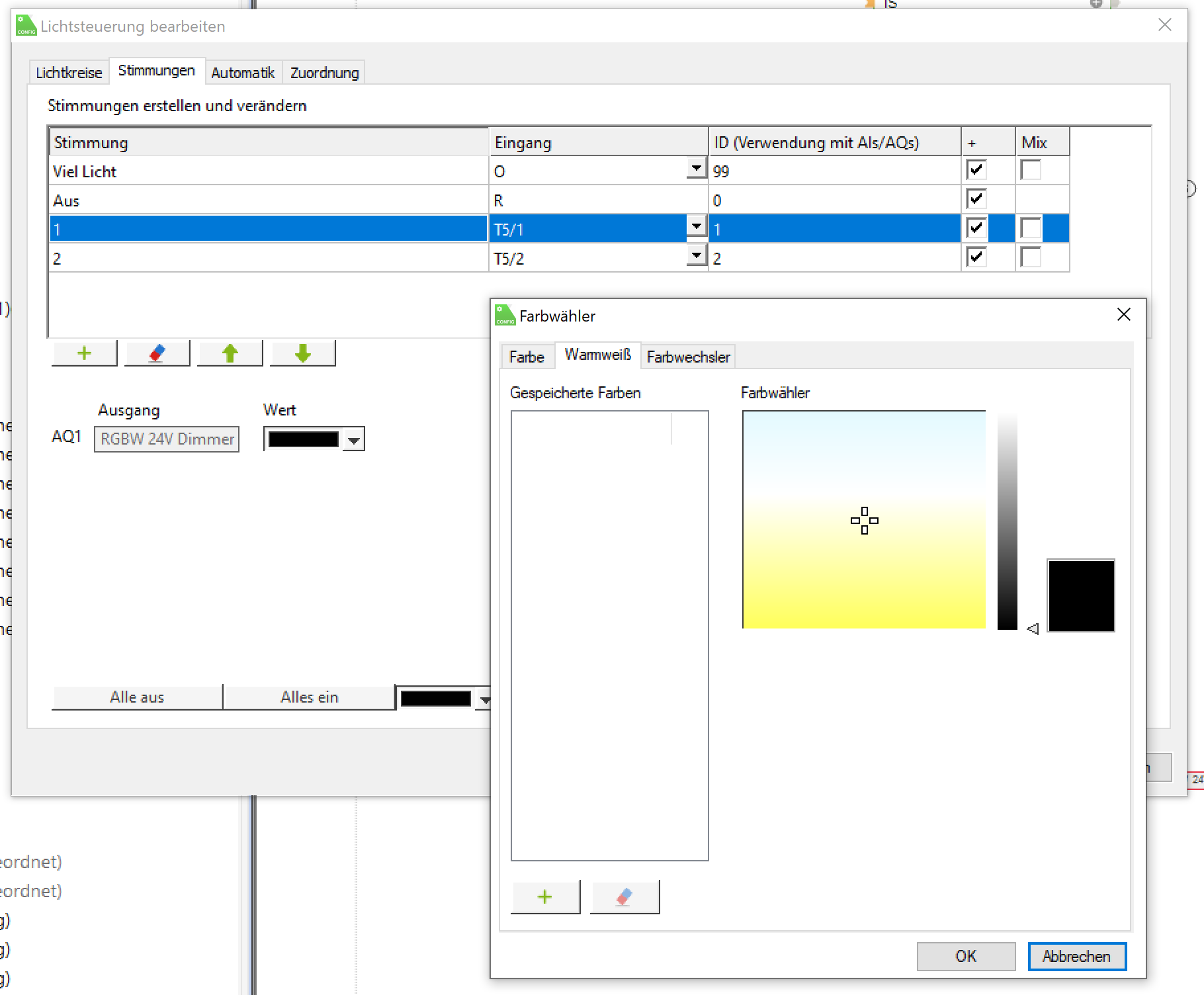

            danke für die Grafik, ich habe es jetzt endlich geschafft. Wenn der RGBW Dimmer nicht auf Einzelkanäle geschaltet ist kann ich den Dimmwert nicht eingeben sondern nur die Farbe und deshalb habe ich da nix gefunden.Klicke auf die Grafik für eine vergrößerte Ansicht
