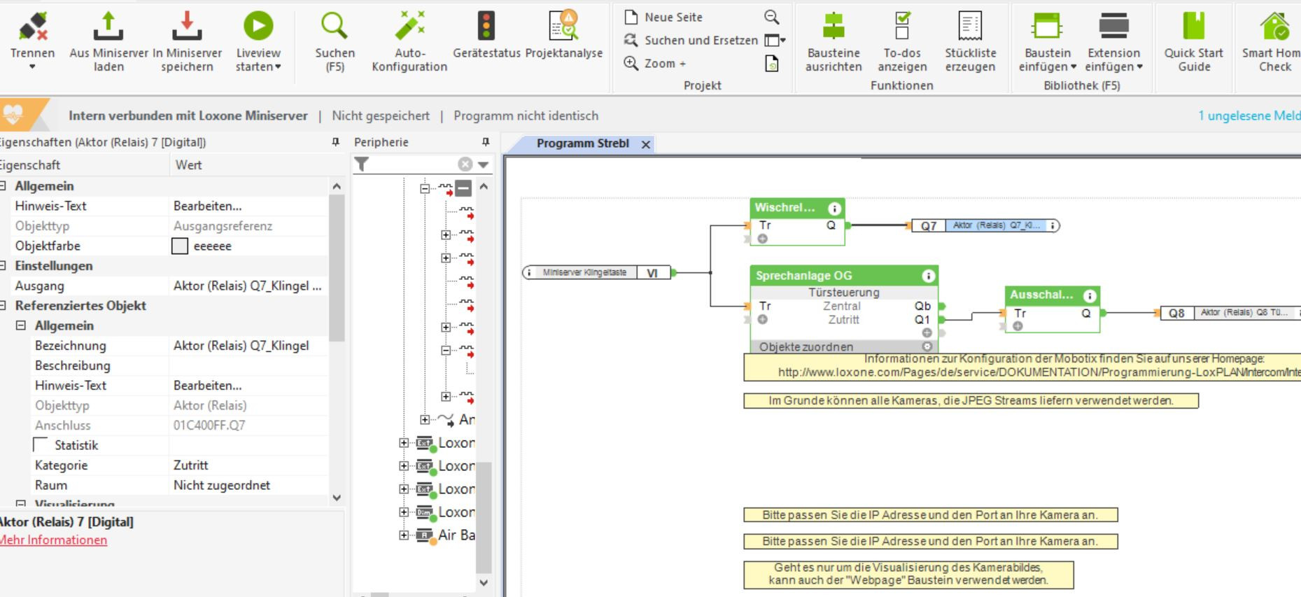

    mich bräuchte eure Hilfe.
    wie im Bild ersichtlich hab ich meine Mobitix Sprechanlage verbaut.
    der gesamte Aufbau funktioniert einwandfrei.
    nun möchte ich einen Schalter einbauen mit dem ich das klingelgeräusch manuell ausschalten kann. (Wenn das Baby schläft)
    ich möchte aber trotzdem dass das pop-up Fenster mit der Sprechanlage sich öffnet.
    vielleicht kann mir wer helfen....
    danke vorab.

    nur eine idee, da ich es nicht probiert habe.
    Nimm einen Schalter den du an den S eines Analogwahlschalters hängst. Bei AI1 hängst du eine Konstante mit deiner normalen Klingeldauer und an AI2 eine 0. Den Ausgang AQ dann bei der Sprechanlage auf MAX. Damit hast du eine Möglichkeit zwischen deiner normalen Klingeldauer und keiner Klingeldauer umzuschalten.
