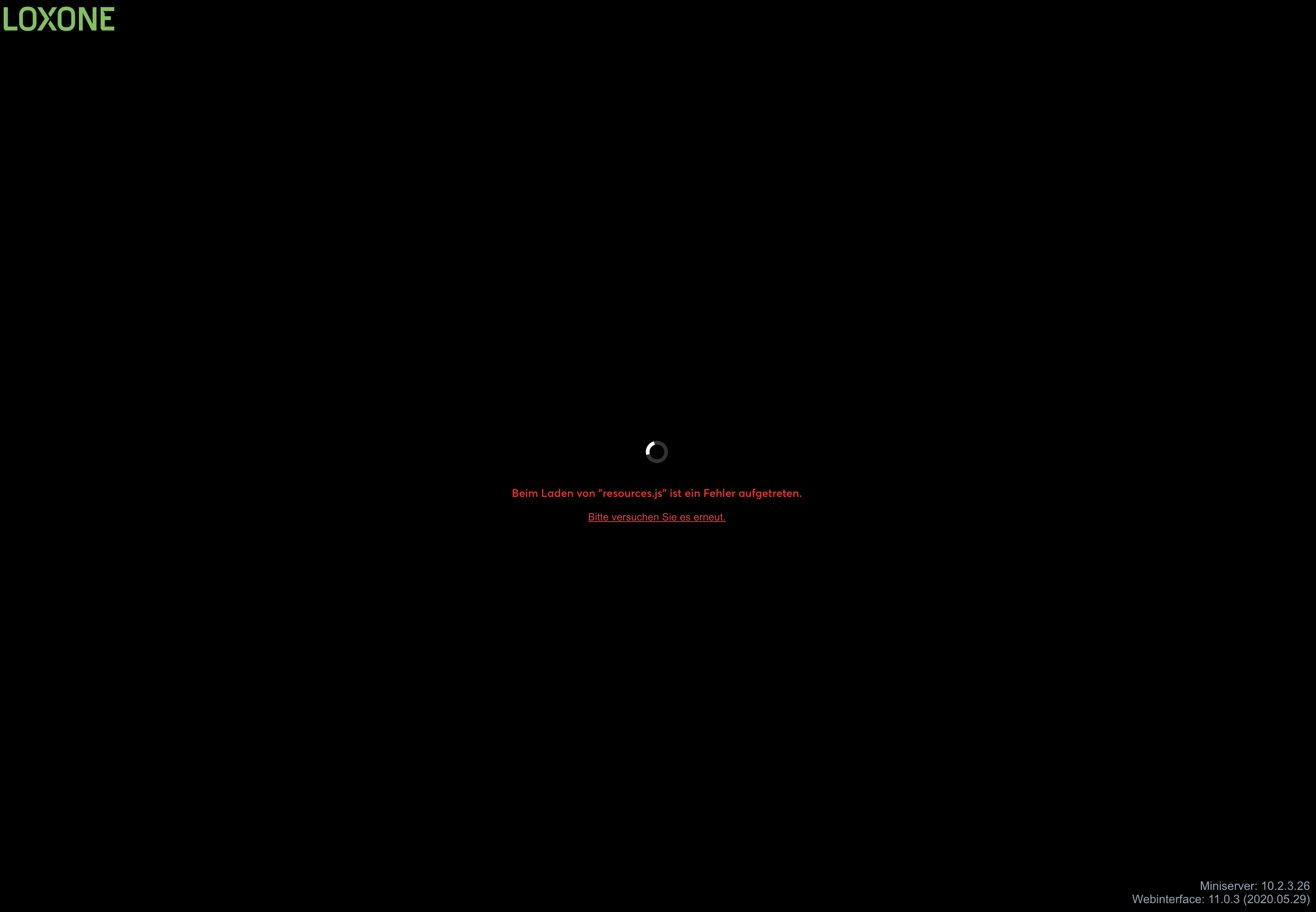

    Fehlermeldung resources.js
    heute morgen konnte ich noch auf den Miniserver zugreifen.
    Bein Webzugriff kommt seit heute "beim Laden von "resources.js" ist ein Fehler aufgetreten".
    Bitte nicht die SD Karte, denn dieser Miniserver steht leider im Ferienhaus in Spanien.
    Kann mir bitte jemand einen Tip geben, wo der Fehler sein kann?
    Ein Reboot führte nicht zu einer Veränderung. Das admin Interface ist unscharf.
    Miniserver Version: 10.2.3.26

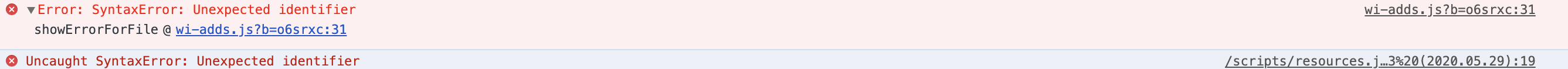

    Klicke auf die Grafik für eine vergrößerte Ansicht  Name: Bildschirmfoto 2020-09-03 um 15.29.56.png Ansichten: 0 Größe: 46,7 KB ID: 263588Hilft dies ?
    <LL control="dev/sys/sdtest" value="SD performance read=521kB/s write=487kB/s no error (0 0), ManufactorerID 3 Date 2017/3 CardType 2 Blocksize 512 Erase 0 MaxtransferRate 25000000 RWfactor 2 ReadSpeed 22222222Hz WriteSpeed 22222222Hz MaxReadCurrentVDDmin 6 MaxReadCurrentVDDmax 6 MaxWriteCurrentVDDmin 5 MaxWriteCurrentVDDmax 4 Usage:0.42%" Code="200"/>

      Ein Löschen des Browser-Caches hat nicht geholfen?
      • deepinpowder
        • 07.03.2016
        • 413
        Christian Fenzl Danke für Deine Unterstützung.
        Nein, an eine so einfache Lösung hatte ich nicht gedacht, zumal dieses Problem unter MAC Chrome und Windows 10 EDGE gleichzeitig auftrat. Zufall?
        Vielen Dank für deinen Tip, ich habe den Cache gelöscht und wieder vollen zugriff.
