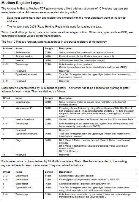

    Anybus M-Bus/Modbus-TCP-Gateway
    hat jemad das Anybus M-Bus/Modbus-TCP-Gateway erfolgreich im Einsatz?
    Ich bekomme in der Config keine Werte eingebunden.
    Viele Grüße
    Tino
