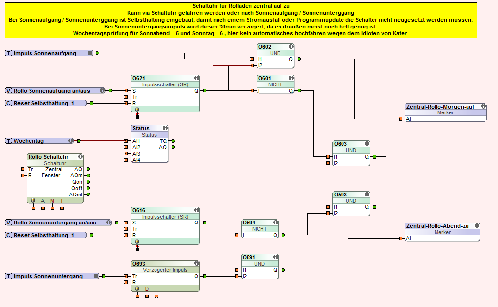

        • darkrain
          • 564
Ansichten: 680
Größe: 46,6 KB
ID: 26736 Ja sowas was du für das Licht möchtest, habe ich für die Rolläden gebaut. Man kan Schaltuhr, Sonne oder Hand fahren.
            • 6346
            Klar, ganz einfach ... Du erstellst einen virtuellen Eingang (digital als Schalter), stellst ein, dass der in der Visu verwendet werden soll, machst zwischen die Sonnenimpulse jeweils einen UND Baustein, und "hängst" Deinen Virtuellen Eingang an die beiden leeren Anschlüsse der UND-Bausteine. Und schon kommt der Impuls nur noch durch wenn Dein virtueller Eingang eingeschaltet ist. Oder vielleicht nur beim Sonnenuntergang ... wenn Du dann manuell anschaltest und es vergisst, wird dennoch morgens ausgeschaltet :-)

                    Meinst Du es so?
                      • 6346
                      Na, das sieht doch soweit schon ganz gut aus. Ich hätte vielleicht den UND erst nach dem verzögerten Impuls gemacht. Wenn Du jetzt nach dem Sonnenuntergangsimpuls aber vor dem verzögerten Impuls die Automatik abschaltest, wird der verzögerte Impuls ja dennoch ausgeführt. Hast Du den UND danach, ist Ruhe im Karton.

                          • 6346
                          Nein, das ist nun wieder falsch. Stelle Dir folgende Situation vor. Es wird langsam dunkel und der Sonnenuntergangsimpuls fand bereits statt. Die Verzögerung wurde aktiviert. Du schaltest Deine Automatik aus ... dann ist die Verzögerung aber aktiviert und das Licht geht dennoch an. Du kannst den Impuls nicht nachträglich unterdrücken.
