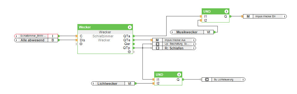

    gibt es im Automatik-Designer die Möglichkeit ein Licht auch so einzuschalten, wie es der Wecker-Eingang im Config machen würde? Also mit einer langen Verzögerung damit man nicht gleich die volle Härte des Lichts abbekommt?
    In der Config ist das einfach gelöst und funktioniert. Wir haben unsere Wecker aber auf den Automatik-Designer umgestellt, so können die auch einfacher geändert werden was passieren soll. Allerdings geht das Licht immer ganz an. Auch wenn das Wecker-Licht eine gedimmte Version ist (in den Lichteinstellungen runtergedreht), so wäre ein sanftes Aufwachen doch schöner.

    Hab das mit einer kleinen "Zusatzprogrammierung" um den Weckerbaustein gelöst. Hab mir zwei Schalter in der Visu eingebaut mit denen ich "Lichtwecker" und "Musikwecker" aktivieren kann.
    Schöner wäre es natürlich wenn man die Weckart direkt am Baustein einstellen könnte.

      Vielen Dank. Ich habe mir jetzt etwas ähnliches gebaut, nicht ganz so kompliziert aber ich habe auch keinen Musikwecker.
      Ich lassen den Wecker einen Treppenlichtschalter einschalten, der einen Impuls auf mein Bu des Lichtbausteins gibt. So kann ich im Automatik-Designer jetzt auswählen, ob beim Wecker das Licht mit angehen soll oder nicht.
