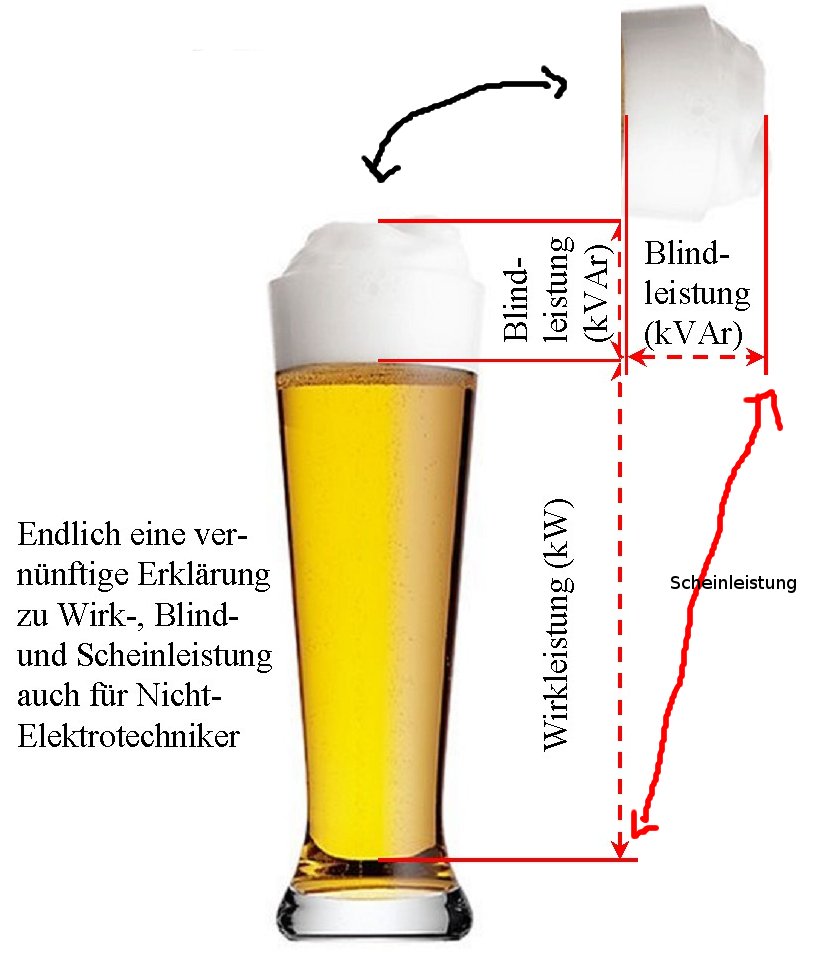

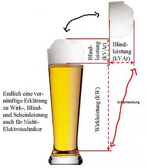

            P=U*I Gilt nur bei Gleichstrom! Bei Wechselstrom gibt es neben (Wirkleistung) P=U*I*cosPhi. noch Schein-, und Blindleistung Klicke auf die Grafik für eine vergrößerte Ansicht
Ansichten: 3444
Größe: 80,4 KB
            Und die Spannng 230V schwankt ja auch den Tag über (zu Mittag oder am Abend wenn alle kochen ist sie niedriger als z.B. in der Nacht
            Zuletzt geändert von Thomas Kührer; 05.02.2016, 06:38.

              tholle kommentierte
              Wunderbare Erklaerung. Versteht sogar meine Freundin!
