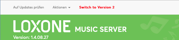

    ich habe den bisherigen Loxone MusicServer in Betrieb und er läuft aktuell auf der Version 1.4.08.27. Ich glaube, das war mal ein Bugfix Version, um ein Spotify Issue zu lösen. Der MusicServer ist allerdings regelmässig (alle paar Tage) vom Miniserver nicht erreichbar und ich muss ihn durch Aus- und Einschalten neu starten.

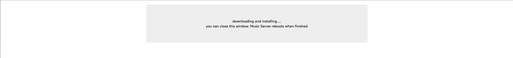

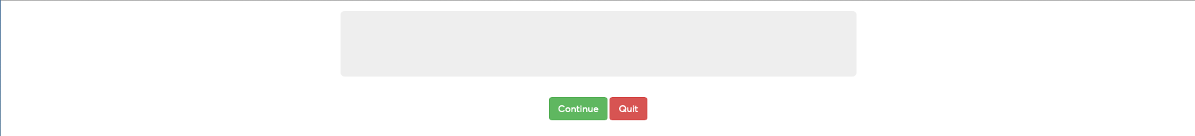

    Ferner erscheint seit einiger Zeit in der MusicServer Weboberfläche ein roter Link "Switch to Version 2". Wenn ich darauf klicke, kommt ein Bildschirm mit 2 Buttons "Continue" und "Quit", aber ohne weiteren Text, das scheint nicht richtig zu sein. Wenn ich auf Continue klicke, kommt ein Meldung, dass das Update geladen und installiert wird. Es ändert sich aber nichts an der Version, es wird offenbar kein Update installiert. Vermutlich sollte dieser Link zu Version 2 gar nicht angezeigt werden.

      Das war mal eine kurzzeitige Beta, eigentlich sollte das wohl mal der "neue" Musikserver werden aber aufgrund von Kompatibilitätsproblemen wurde die wohl wieder zurück gezogen und der Audioserver entwickelt. Ich hab auf einem meiner Musikserver auch diese Anzeige, die dahinter liegenden Links sind aber alle tot.

              Dann hat dein Bruder Glück gehabt und das Beta Update seinerzeit gezogen, als es mal kurzfristig auf den Mirror Servern verfügbar war. Ich hätte es auch gern genutzt, war aber leider zu spät. Hab den Fehler gemacht das hier im Forum zu posten, zack - kurzzeitig später war es entfernt. Geblieben ist der "Update to Version 2" Button auf einem meiner Musikserver, der einen Link ins Nirvana enthält.
