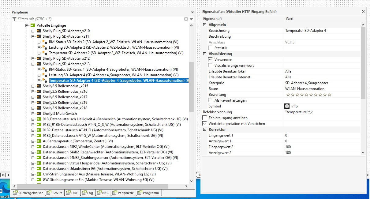

    Ich habe an zwei von vier Shelly Plug S folgendes Problem festgestellt.
    Zwei Shelly Plug S zeigen keinen internen Temperaturwert mehr an. Der Messwert wird per http-Befehl an mein Automationssystem übertragen und hat monatelang auch funktioniert. Alle Shellys funktionieren sonst wie gewünscht (Schalten, Leistungsmessung Relais-Rückmeldung).
    Die Erst-Inbetriebnahme erfolgte im November 2019 bzw. Februar 2020. Die zuletzt gelieferten Shellys haben jetzt das Problem. Nachfolgend die im Shelly enthaltene Firmware sowie die zugehörigen Loxone-Einträge. Komisch ist es halt, dass es schon einmal funktioniert hat. So wie ich es sehe habe ich auch keine Leerzeichen in meiner Befehlserkennung.
    - bei diesen beiden funktioniert die Temperaturanzeige noch:
    20190821-095311/v1.5.2@4148d2b7 Befehlserkennung: "temperature":\v
    - bei diesen beiden funktioniert die Temperaturanzeige nicht mehr:
    20191216-090549/v1.5.7@c30657 Befehlserkennung: "temperature":\v
    20191127-095857/v1.5.6@0d769d69 Befehlserkennung: "temperature":\v

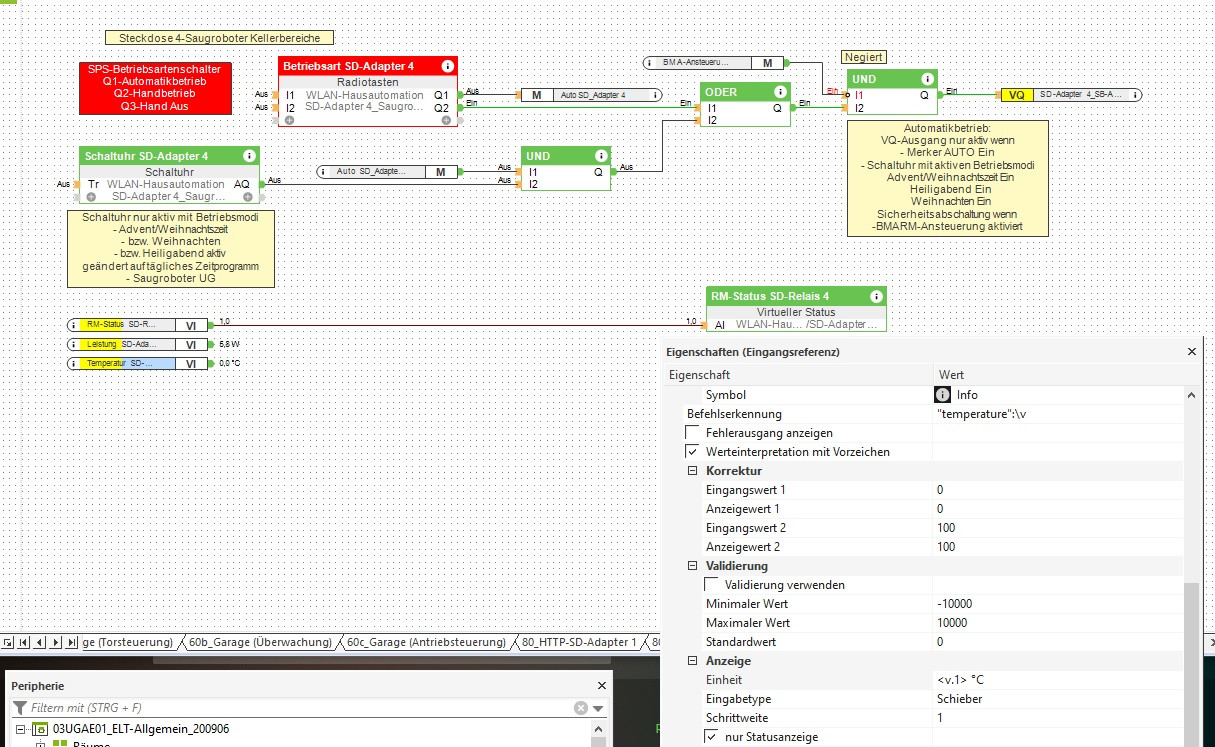

    Im Anhang noch das zugehörige Eigenschaftenblatt.
    Was habe ich bisher getan:
    - Überprüfung aller Eigenschaften: Die Einträge sind mit Ausnahme der IP-Adressen identisch.
    - Ich habe beide Virtuellen HTTP-Eingangsbefehle gelöscht und neu angelegt (Kopie aus den funktionierenden Geräten): weiterhin keine Temperaturanzeige in VISU bzw. Config
    - Miniserver spannungslos geschaltet und neu gestartet: weiterhin keine Temperaturanzeige in VISU bzw. Config
    - Im Loxone-Monitor werden die Temperaturen im 10-Sekundentakt angezeigt.
    Vielleicht wisst Ihr eine Lösung wie ich das Problem(chen) beseitigen kann.
    Gruß Michael

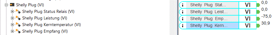

    Wird nicht mehr angezeigt (in Visu nicht vorhanden), oder ist immer 0?
    Wie schaut das im Monitor aus? Vielleicht gibt’s doch irgendeinen Unterschied...?
    • Michael Sommer
      Michael Sommer kommentierte
      Hallo Christian,
      Zum 1.Punkt: Es wird immer die "Null" angezeigt.

    habe gerade einmal mit einer meiner Shelly Plug S mit deiner Befehlserkennung "temperature":\v (ohne Leerzeichen) getestet und konnte mir die Temperatur auch in der Visu ausgeben lassen. Allerdings sind wir shelly-seitig bereits bei v1.8.3 (meine laufen alle auf 20200827-070306/v1.8.3@... ). Ich würde zuerst ein Update aller bzw. der beiden betroffenen Shellys empfehlen.
    Alternativ könntest du dir deine Shelly JSON-Rohdaten mittels http://Shelly-IP/status auch mal im Browser aufrufen und nachschauen, was dort hinter "temperature" steht (ggf. bitte zu "Rohdaten" umschalten > die Formatierung einiger Browser zwecks besserer Lesbarkeit verfälschen die echten JSON-Rückgabewerte hinsichtlich Sonderzeichen).

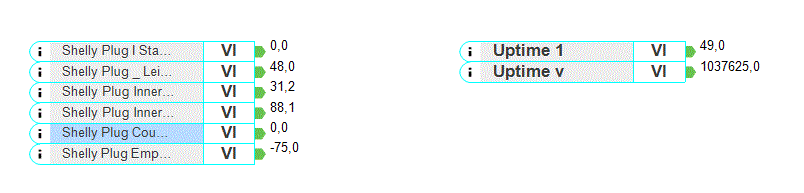

        Ich würde mal an Stelle vom Wert \v ein Byte \1 einlesen und schauen was da kommt.
        Vielleicht auch mal "Verwenden" aktivieren.
        Zuletzt geändert von romildo; 21.09.2020, 18:36.
      • 4550
      romildo
      \1 spuckt Werte aus aber die passen natürlich nicht weil er nur den ersten Wert/Zahl aus der ASCII Tabelle nimmt (der aber korrekt ist mit 51 für 33,51 Grad)
      "Verwenden" macht keinen Unterschied
      Klicke auf die Grafik für eine vergrößerte Ansicht  Name: ShellyplugsII.GIF Ansichten: 0 Größe: 295,7 KB ID: 266404
      Zuletzt geändert von AlexAn; 21.09.2020, 19:04.
        Könnt ihr mal die uptime probieren (\1 und \v).

            • 4550
            Michael Sommer
            bitte teste mal die Befehlserkennung mit 1 statt v und dann sollten Werte kommen die erstmal keinen Sinn ergeben
            Im Anschluss bitte wieder 1 auf v zurückstellen
            Bitte berichte dann nochmal ob du das gleiche Ergebnis hast wie ich!
            Counter zickt noch rum bei mir aber ...
            Christian Fenzl
            Längenbeschränkung dürfte nicht der Fall sein.
            Klicke auf die Grafik für eine vergrößerte Ansicht  Name: Uptime.GIF Ansichten: 0 Größe: 16,2 KB ID: 266412

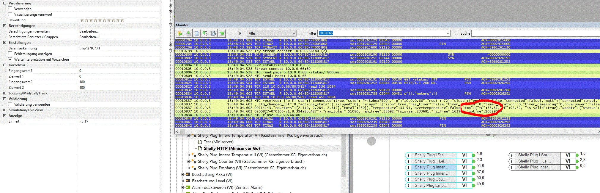

                Michael Sommer liegt nicht am json
                bekomme mittlerweile die Daten nachdem ich die Befehlserkennung des Testes mit 1 auf v zurückgestellt habe
                nehme an du hast deine Befehlserkennung so:
                "temperature":\v
                stell um auf
                "temperature":\1
                dann sollten Werte kommen die keinen Sinn ergeben in der LiveView
                danach wieder zurück auf
                "temperature":\v
                konkret positiv getestet hab ich mit:
                tmp":{"tC":\v
                  Auch bei \1 kommt ein Wert welcher einen Sinn ergibt. In seinem Beispiel müsste dann ja die 50 angezeigt werden.

                Was ist denn beim virtuellen HTTP-Eingangsbefehl unter "Anzeige" > "Einheit" eingetragen? Evtl. hakt's dort? Bei mir steht da: <v.1>
                Ansonsten wäre noch eine Idee, den kompletten virtuellen http-Eingang zu löschen (nicht nur den Befehl) und über ein Template neu anzulegen & zu konfigurieren.
                • Michael Sommer
                  • 1992
                  Die Abfrage erfolgt wie bei meinen anderen Shellys auch nur aus den zugehörigen Miniservern. Deshalb schließe ich eine Überlastung aus.
                  Als Einheit habe ich <v.1> °C eingetragen (siehe Abhang). Das löschen des gesamten Vis und Neueinrichtung werde ich auf jeden Fall testen.

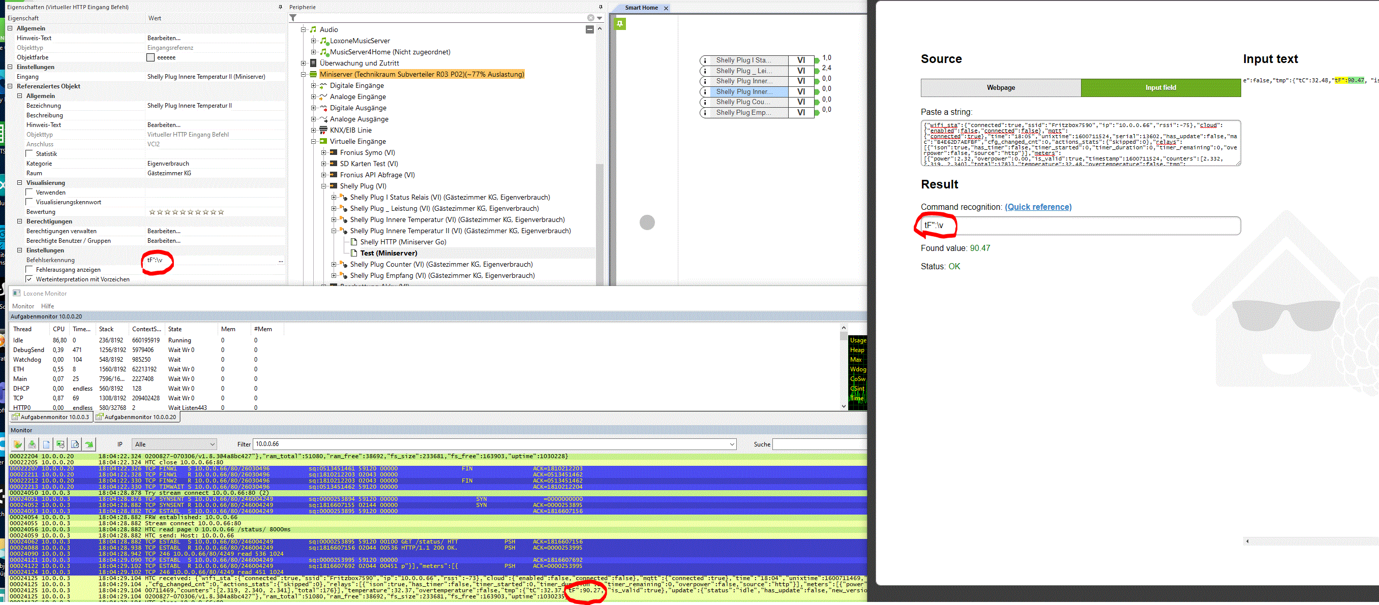

                    • 4550
                    Michael Sommer
                    neues Template: https://www.loxwiki.eu/download/atta...4794949&api=v2
                    Klicke auf die Grafik für eine vergrößerte Ansicht  Name: plugs.GIF Ansichten: 0 Größe: 16,0 KB ID: 266542
                    bitte berichte nochmal ob es gleich klappt
                    sonst
                    Post #11 testen

                      ich habe gerade den alten Befehl: "temperature":\v in einen der beiden Shelly PlugS kopiert. Der Temperaturwert wird nach einem Neustart mit 30,7°C korrekt angezeigt.
                      Danach habe ich anstatt dem \v eine \1 eingetragen. Nach einem Neustart wurde ein Wert von 50°C angezeigt.
                      Ich habe danach den Ursprungswert \v wieder eingetragen und einen Neustartdurchgeführt. Es wurde wieder der korrekte Wert angezeigt.
                      Testweise wurde auch der Miniserver spannungslos geschaltet. Nach Spannungswiderkehr war die Anzeige wieder wie es sein soll.
                      Ich werde jetzt einmal den \v-Befehl aktiv lassen und beobachten wie sich das entwickelt.
