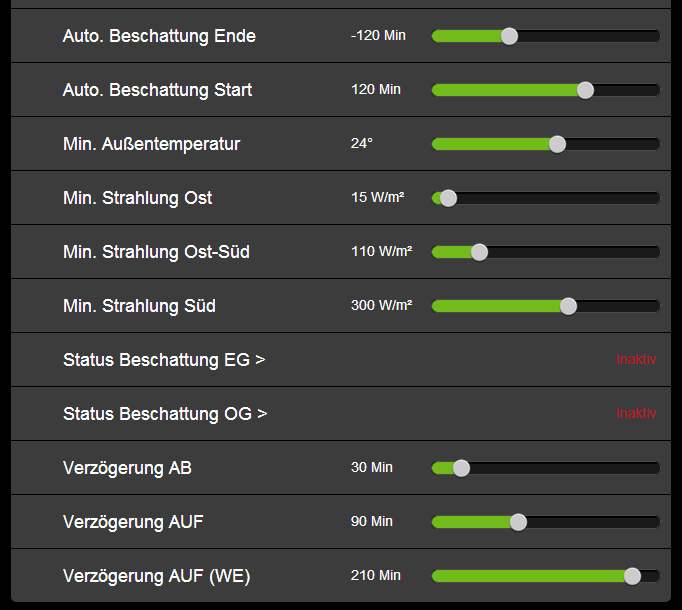

    Moin,
    kann mir jemand geschwind erklären wie man solche Schieberegler erstellt. Hab mich schon todgesucht etwaszu finden aber ohne Erfolg . Besten Dank im voraus.

    das ist ein "Virtueller Eingang".
    In den Eigenschaften den Haken bei "Als digitalen Eingang verwenden" entfernen und wie gewünscht einstellen.

        Ich meinte die Einstellungen:
        Minimaler, Maximaler Wert; Einheit; Schrittweite,....
        Einstellen kann man einiges und auch auf Schieberegler stellen.
        Nur leider werden diese aber seit einigen Versionen nicht mehr so übersichtlich dargestellt wie im Bild.

      vielen dank für die Hilfe, hab es hinbekommen.
      • hme0354
        hme0354 kommentierte
        mit der Anzeige von oben?
        Das würde mich auch interessieren. Wenn ja, mit welcher Version?
        Lightpicture kommentierte
        Das war doch nur bis zur Version 7 verfügbar!?
