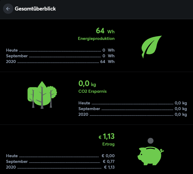

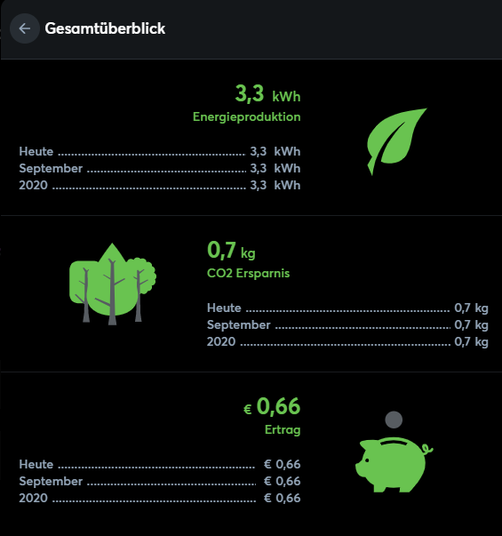

    Hallo, der Gesamtüberblick meines Energiemonitors zeigt keine Daten an (bzw. leider immer nur für wenige Stunden/Tage nach Reset), bevor er keine Werte mehr darstellt.

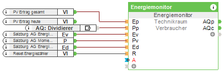

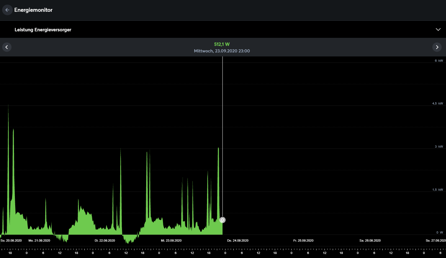

    Anbei die Config, der Gesamtüberblick und die Bezugswerte vom Energieversorger; Ich habe drei Balkon-PV-Module, darum komme ich im Sommer zu Mittag manchmal auf Einspeisung.
    Betreffend Config-Screenshot: am Pp Eingang liegt der momentane PV-Ertrag an, da er in W anliegt ist ein Dividierer /1000 zwischengeschaltet um auf kW zu kommen.
    Ich sehe keinen Fehler, die Werte im Energiemonitor und den Statistiken sind meines Erachtens korrekt - nur der Gesamtüberblick zeigt eben nur 0 Ertrag/Kosten an.

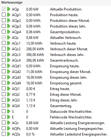

            Die Liveview zeigt die Daten - siehe Anhang.
            Auffällig hier: Produktion dieses Monat: 0kWh, Ertrag dieses Monat 0,77Euro
            Betreffend Datenquellen:
            - Ep (aktuelle Gesamtproduktion kWh) kommt von einem Sonoff POW R2: "Energie heute"
            - Pp (aktuelle Produktionsleistung kW) kommt von dem gleichen Sonoff: "Leistung in W" (falls Tageslicht "an", damit Nachts kein Standby-Verbrauch der Wechselrichter gezählt wird), dividiert durch 1000 damit wir bei kW landen
            - Ev (Verbrauchseingang E.Erzeuger kWh) kommt vom AS1440 smart Meter der Salzburg AG via Loxone Air Zählerinterface
            - Pv (aktuelle Leistung E.Erzeuger kWh) kommt vom AS1440 smart Meter der Salzburg AG via Loxone Air Zählerinterface
            - Ed (Lieferung E.Erzeuger kWh) kommt vom AS1440 smart Meter der Salzburg AG via Loxone Air Zählerinterface

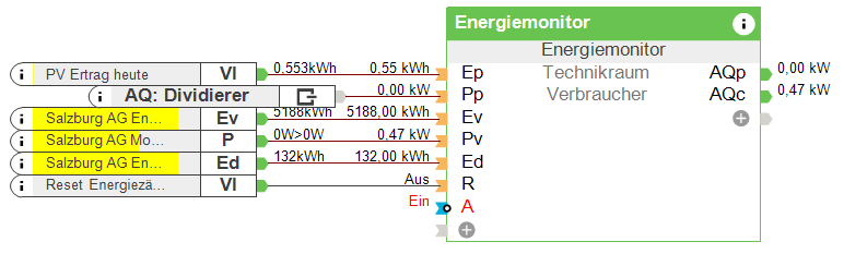

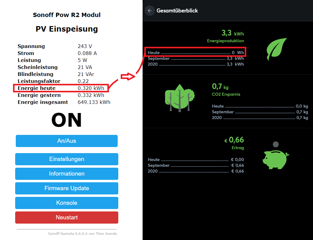

                  Passt zwar nicht zu deinem Problem, aber ich hab den Fehler gefunden. Hab mich um 3 Kommastellen verhaut bei EP.
                    So, 24h später - der Baustein funktioniert seit dem Reset.
                    Alex, teilweise: Die Sonoff Geräte verlieren bei Stromausfall den Ertrag des aktuellen Tags (beginnen wieder bei 0 zu zählen).
                    Das wäre natürlich eine mögliche Ursache, wenn der Ertrag irgendwann untertags "abnimmt". Wenn der Baustein jetzt mal eine Woche stabil läuft, löse ich am nächsten Wochenende einen "Stromausfall" aus und schaue mal ob das den Baustein aus dem Tritt bringt.
                    Die Erträge gestern/vorgestern verlieren sie nicht, aber ich verwende ja nur die Daten des aktuellen Tags.

                        Zitat von Nico
                        ...Betreffend Datenquellen:
                        - Ep (aktuelle Gesamtproduktion kWh) kommt von einem Sonoff POW R2: "Energie heute"...
                        An Ep wird die Gesamtenergie die bisher Produziert wurde erwartet.
                        Du musst also die "Energie heute" mit dem bereits produzierten Energiewert addieren.
                          Hi Romildo, Danke! Hab den Absolutwert ja auch verfügbar und gleich mal ausgetauscht. Macht natürlich Sinn.
                          Was ist wenn die Datenquelle (bisheriger Gesamtverbrauch) mal durch einen Fehler resettet wird? Sollte es trotzdem noch weiter funktionieren, oder muß ich das auf jeden Fall verhindern?
                            Loxone speichert die Werte und legt sie auch in einer rem Datei ab.
                            Loxone erwartet an Ep immer einen höheren Wert, als zuvor.
                            Wenn die Datenquelle einen kleineren Wert liefert wie zuvor, wird es somit nicht funktionieren.
                            Zumindest nicht solange bis der Wert an Ep wieder grösser ist wie der gespeicherte Wert.
                            Bei einem Baustein Reset werden die Wert wieder auf 0 gesetzt.
                            Wenn dir die Statistik wichtig ist, dann solltest du das in jedem Fall verhindern.
