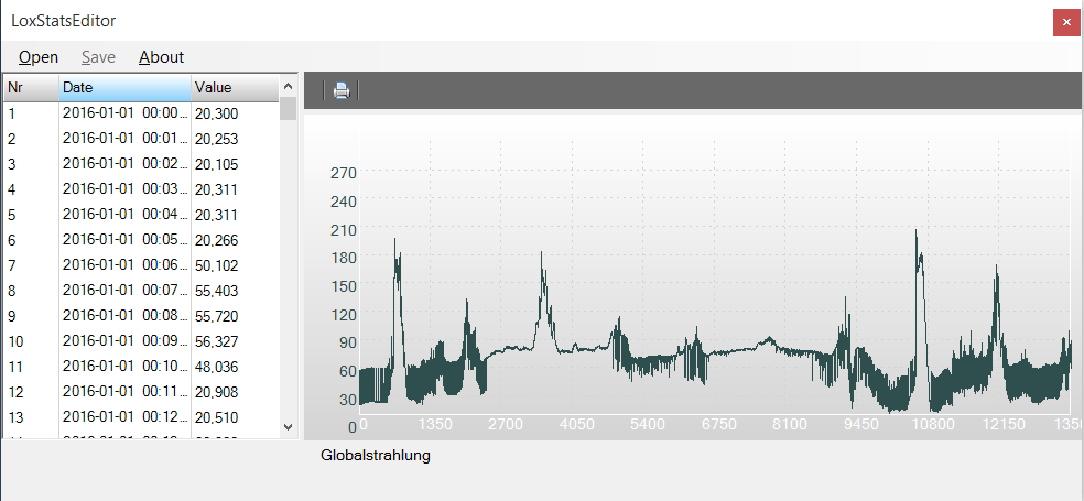

    Hallo Gemeinde,
    öfter kommt hier im Forum das Thema, dass man zum Bearbeiten der Loxone Statistik Dateien einen Editor bräuchte.
    Voilà: here it comes: LoxStatsEditor.
    Bei dieser ersten öffentlichen Betaversion ist die Schreibfunktion noch abgeschaltet. Einfach deswegen, weil ich beim Testen mit Betatestern festgestellt habe, dass es unterschiedliche Formate gibt und wir nicht sicher sind, alle Varianten der Formate bereits abzudecken.
    F: Warum wird jetzt schon veröffentlicht?
    A: Ich brauche eine größere Menge an Testern, die einfach mal ihre Statistikdateien einlesen und sie mit den Ausgaben in XML Form vergleichen.
    F: Wie komme ich an die richtigen Statistikdateien?
    A: Mittels FTP von ftp://MS_IP/stats/ runterladen. Nur diese Dateien können mit LoxStatsEditor bearbeitet werden.
    F: Wie komme ich an die XML Statistiken?
    A: Unter http://MS_IP/stats/ die entsprechende Statistik auswählen. Wenn man eine Statistik in den LoxStatsEditor einließt, wird unter der Grafik der Name der Statistik angezeigt. So weiß man, welche Datei man hier auswählen muss.
    Wer mit eigenen Statistikdateien helfen möchte, ist gerne eingeladen. Bitte vorher prüfen, ob die Datei noch nicht eingelesen werden kann. Sonst entsteht mir doppelte Arbeit. Und wenn Statistikdateien für Tests hochgeladen werden, bitte auch immer die dazu gehörende XML Datei posten. Meistens benötige ich beide Dateien, um in der Entwicklung weiterzukommen.
    Die Diskussion über den Editor, Fehler, Verbesserungsvorschläge und dergleichen würde ich gerne hier im Forum führen. Die endgültige Version wird dann als Wiki Eintrag erscheinen.
    Download: LoxStatsEditor

      Sieht gut aus, aber wenn ich das richtig verstehe, schreibt der MS die Stats auf die SD Karte?
      Mich würde eher ein externer Statilogger interessieren, der sich die Daten beim MS holt. Oder verstehe ich da was falsch?

      Hallo MightyLox,
      Erst mal ein Riesen Danke dass du dich dieses Themas angenommen hast!!!!!!!!!!!!!!!!!!!!!!!!!!!!!!!!!!!
      Ich hab mir die erste Beta natürlich gleich runtergeladen und mal mit meinen Daten getestet.
      Schaut schon mal SEHR vielversprechend aus
      Statistiken mit analogen Werten funktionieren bereits
      "Verbrauchszähler"
      "Temperatur" (Air Temp/Feuchtesensor)
      "Temperatur" (KNX-GA Analogwert EIS5
      "Temperatur" (IRR Baustein)
      "Luftfeuchtigkeit" (Air Temp/Feuchtesensor)
      "Windgeschwindigkeit" (virt. Eingang)
      "Betriebszeitzähler"
      "Luftdruck" (virt. Eingang)
      "Strompreis" (virt. Eingang)
      Statistiken mit "digitalen Werten" EIN/AUS funktionieren noch nicht (Testdaten angehängt)
      "Regensensor" (digitaler Eingang)
      "Stellventil" (KNX-GA EIS1 Schalten/Tasten)
      "Dämmerungsschalter" (KNX-Gruppenadresse EIS1 Schalten/Tasten)
      Beim Laden der Statistik vom "Energiemonitor" aka "Fronius-Baustein" kommt die Meldung "wrong file format"
      Andere Punkte die mir aufgefallen sind
      - der Listenbereich (Spalten) mit den Werten ist zu schmal, sollte sich breiter ziehen lassen
      - Datumsformat bitte wie im XML (ymd) anzeigen, oder in deutsch (dmy)
      - für Value2, Value3,.... werden (noch) keine Grafiken erstellt
      - anpassbare Skalierung der x-Achse zum einfacheren Finden einzelner falscher Werte wäre schön
      - wie kann ich Werte ändern?

        Hallo Robert,
        In den richtigen Statistik-Dateien stehen keine Infos. Daher kann er die sicher nicht anzeigen.
        MightyLox, Du musst, wenn Du dann das Schreiben aktivierst, unbedingt darauf hinweisen, dass nach dem Hochladen der geänderten Statistikdateien der MiniServer neu gestartet werden muss. Der kann sonst nicht in das aktuelle File reinschreiben.

      @Robert:
      Super Input und vielen Dank für die Testdatei. Die Testdatei werde ich morgen gleich angehen. Genau sowas brauche ich, Statistiken, die nicht funktionieren oder wo die ausgelesenen Werte nicht stimmen.
      Der eigentlich Name der Statistik wird doch unter dem Graphen angezeigt, oder nicht?
      Deine Verbesserungsvorschläge machen soweit auch alle Sinn für mich. Werde ich nach und nach einbauen. Oberstes Ziel ist, alle Dateiformate zu unterstützen und dann das Schreiben zu aktivieren. Danach kommen die gems.
      Wieviel Value-Werte hast du denn bisher maximal in einer Statistik gesehen? Das ist für mich elementar, denn mit jedem neuen Value ändert sich das Dateiformat.

                  Ich sitze gerade an den hier zur Verfügung gestellten Testdateien. Wahrscheinlich kam es in Post #1 nicht richtig raus, aber ich benötige neben den Loxone Statistik Dateien auch parallel immer das XML File dazu. Nur so kann ich sehen, was eigentlich gemeint ist.
                  Wäre super, wenn Ihr noch die XML Dateien zu den Lox Stats hochladen könntet.

                  Fixed heute:
                  09ffd16e-039c-facd-ffffeee0002400e3.201512
                  Rauchmelder_0b583e5b-01b5-40e5-ffff112233445566.201509
                  Regensensor_0a840acf-033b-0419-ffff112233445566.201509
                  Regensensor_0a840acf-033b-0419-ffff112233445566.201512
                  Stellventil1_0aae1d35-0186-283b-ffff112233445566.201512
                  Betraf alles die Skalierung des Grids (Skalierung der X/Y Achse) bei kleinen (digitalen - 1/0) Werten.
                  Datumsformat jetzt: yyyy-MM-dd
                  Danke für die Hilfe. Nächste Beta kommt, wenn ich bei den Energiemonitoren mit (bisher) bis zu 6 Statistikwerten klarsehe. Dafür fehlen mir aber noch die XML Dateien (oder zumindest eine). ;-)
