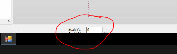

          lediglich die Skalierung kann ich nicht bedienen, da unter dem Rand ...
          siehe Bild
          LG Bert

            Allerdings habe ich auch das Problem, egal wie groß oder klein das Fenster ist (auf beiden Rechnern) das im unteren Bereich die Scale nicht sichtbar ist...

                Nein, noch nicht. Ist kein großes Ding mehr, bin aber noch an der Visualisierung der Werte 2-6. Dann noch das Problem des zu kleinen Fensters und dann das Schreiben aktivieren.

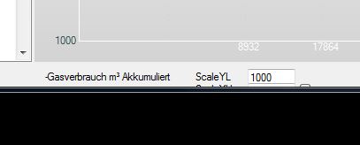

              Hab's jetzt getestet und konnte alle Statistiken einlesen und darstellen. Habe unter Win7 pro 64Bit nur das gleiche Problem wie tomrach mit dem Scale Unten.
