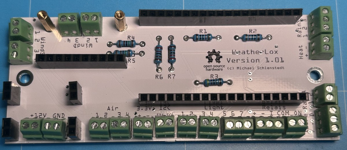

    Die Wetterstation basiert auf einer ESP32 Steuerung, an der sämtliche Sensoren betrieben werden. Die Hardware ist modular aufgebaut, d. h. bis auf die Steuerung können die Sensoren selbst ausgewählt werden und müssen nicht alle verbaut sein. So kann man sich die Messwerte heraussuchen, die man wirklich benötigt oder auch aus Kostengründen die Station nach und nach aufbauen. Ich habe dabei versucht auch hochwertige Sensoren zu verwenden - aber immer auch im Kompromiss mit den Kosten. Die Station ist deswegen in vielen Teilen den "China-Plastik-Wetterstationen" um einiges überlegen. Ziel war es sowohl für das SMarthome alle wichtigen Wetterdaten zur Verfügung zu stellen, aber auch dem Hobby Meteorologen hochwertige Messdaten zur Verfügung zu stellen.
    Durch die ESP Firmware werden über aufwendige Berechnungen die Sensordaten entsprechend aufbereitet und nicht nur "einfach weitergeleitet". So wird z. B. die Sonnenscheindauer über die optimierte Methode von Jterrettaz berechnet, es erfolgt eine Trendauswertung des Luftdrucks, die Regenerkennung wurde optimiert, sodass die Zählung der Regenmenge frühzeitig beginnt, es wurden Berechnungen zu Sonnenpostion, -höhe, VDP, absolute Feuchte, rel. Luftdruck, Feelslike, Windchill, Heat Index etc. wurden hinzugefügt und werden direkt von der Wetterstation mit übertragen.

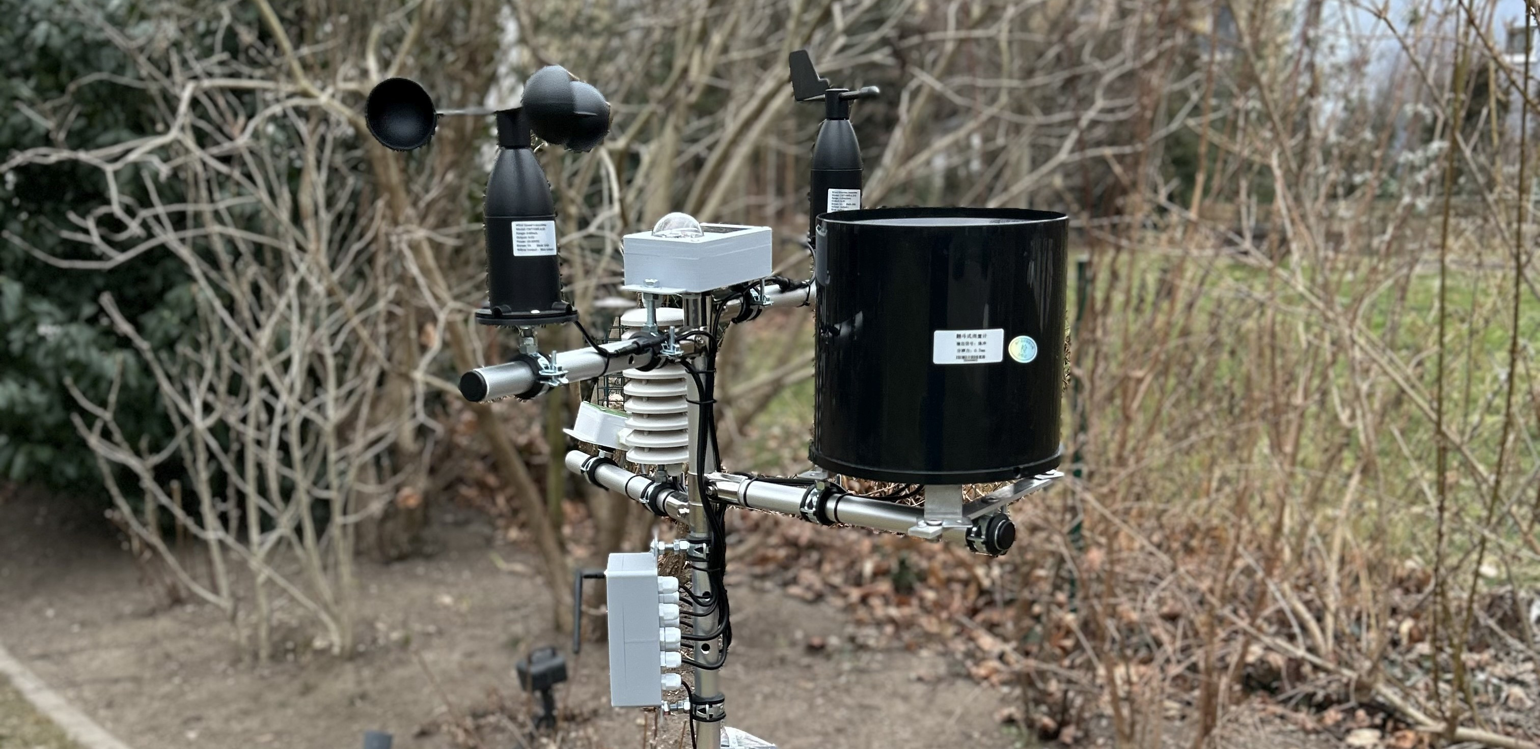

    Projektstatus:
    Sämtliche Bauanleitungen, 3D Druckgehäuse, Platinen sind fertiggestellt. Die Firmware ist erstellt und funktioniert mit allen geplanten Funktionen. Im Dauertest wird sie aktuell noch weiterentwickelt, um z.b. die Regenerkennung weiter zu verbessern. Die Firmware kann OTA (over the Air) problemlos aktualisiert werden.
    Bausätze sind verfügbar - gerne einfach anfragen. Mit dem Erwerb unterstützt ihr die Weiterentwicklung des Projekts. Ihr findet alles auf obiger Homepage.
    Bilder:

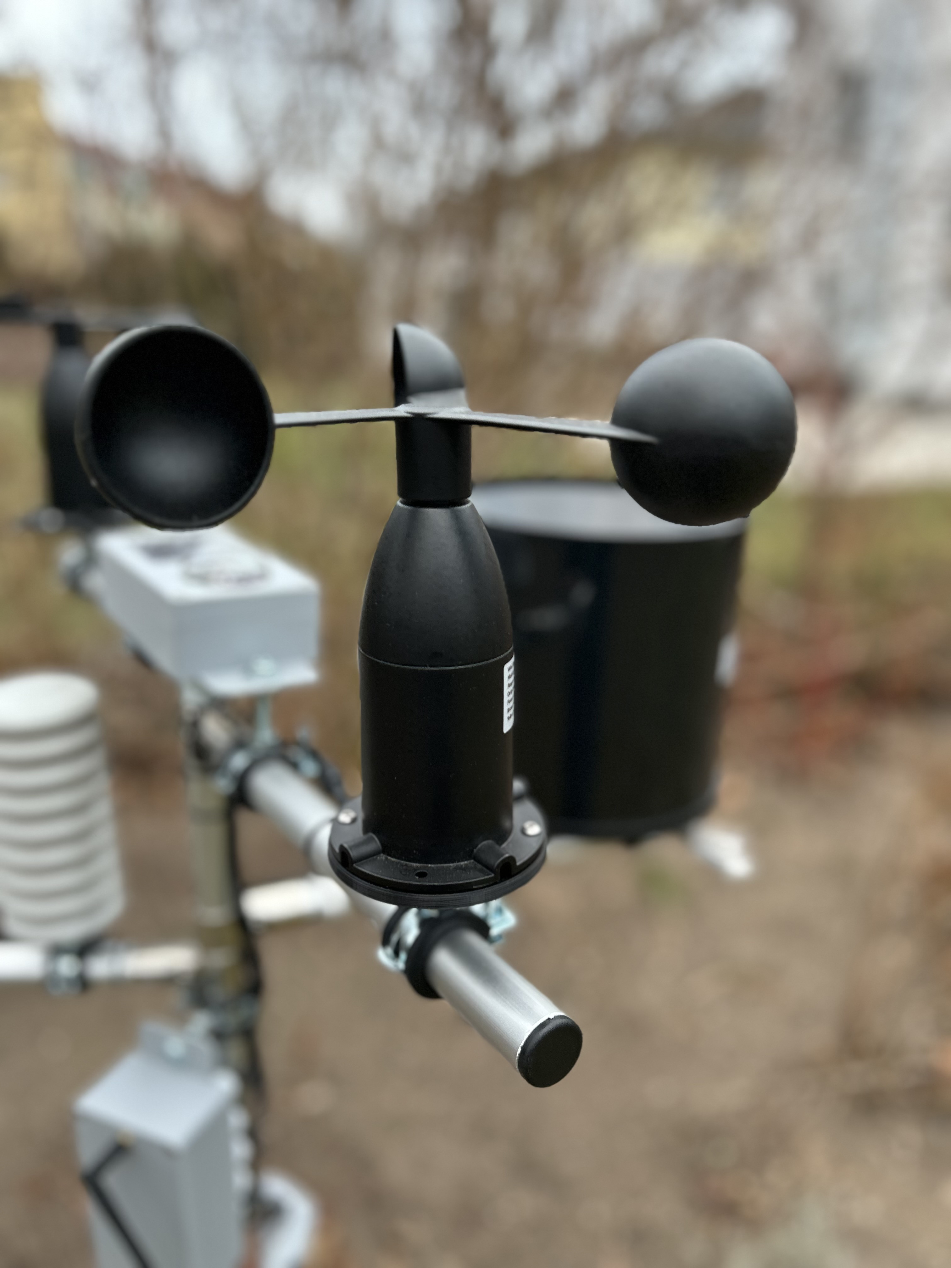

    Wetterstation:
    Klicke auf die Grafik für eine vergrößerte Ansicht  Name: titel.jpg Ansichten: 1 Größe: 825,7 KB ID: 478113

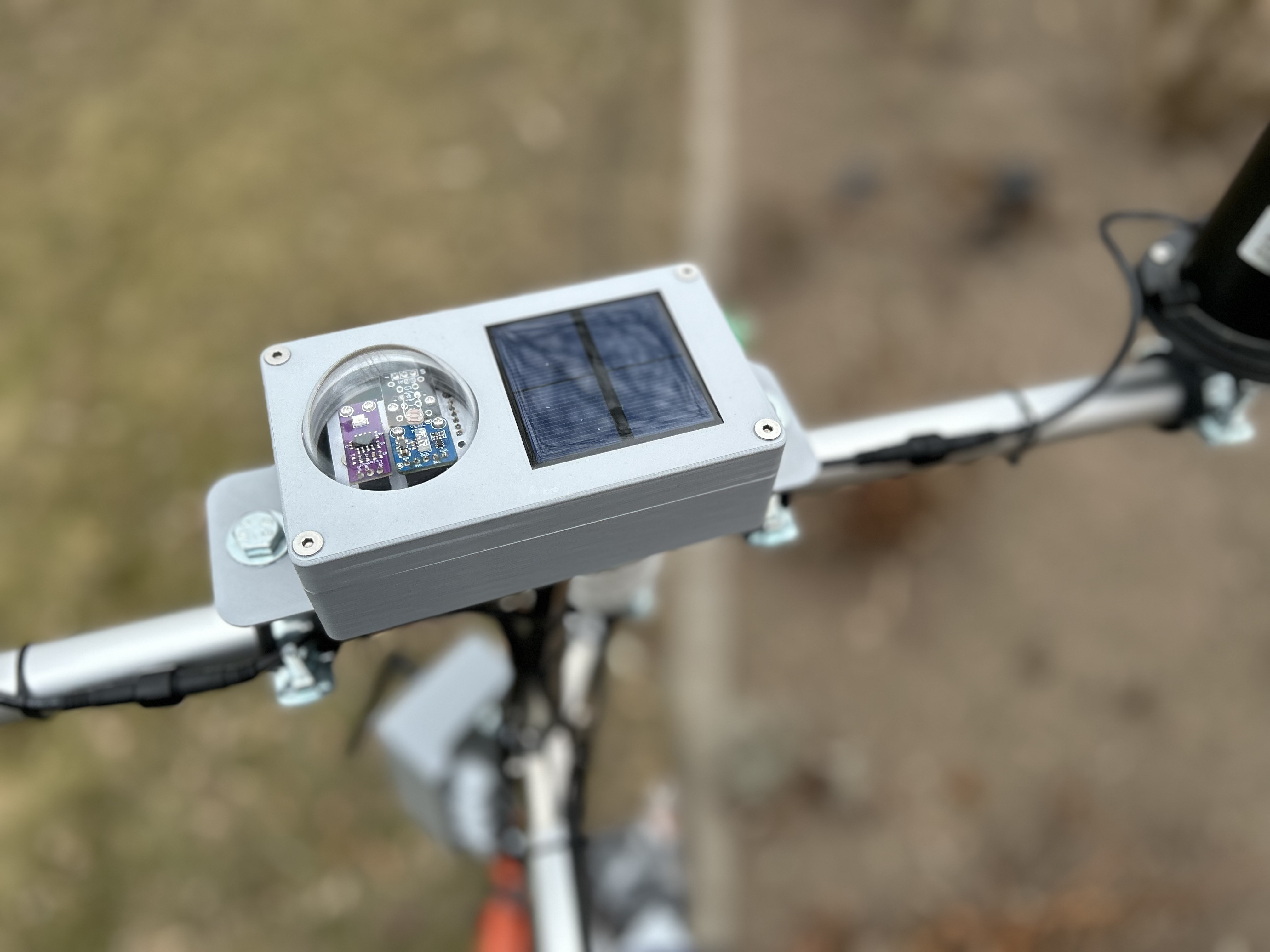

    Solarsensor:
    Klicke auf die Grafik für eine vergrößerte Ansicht  Name: IMG_9570.jpg Ansichten: 1 Größe: 1,02 MB ID: 478114

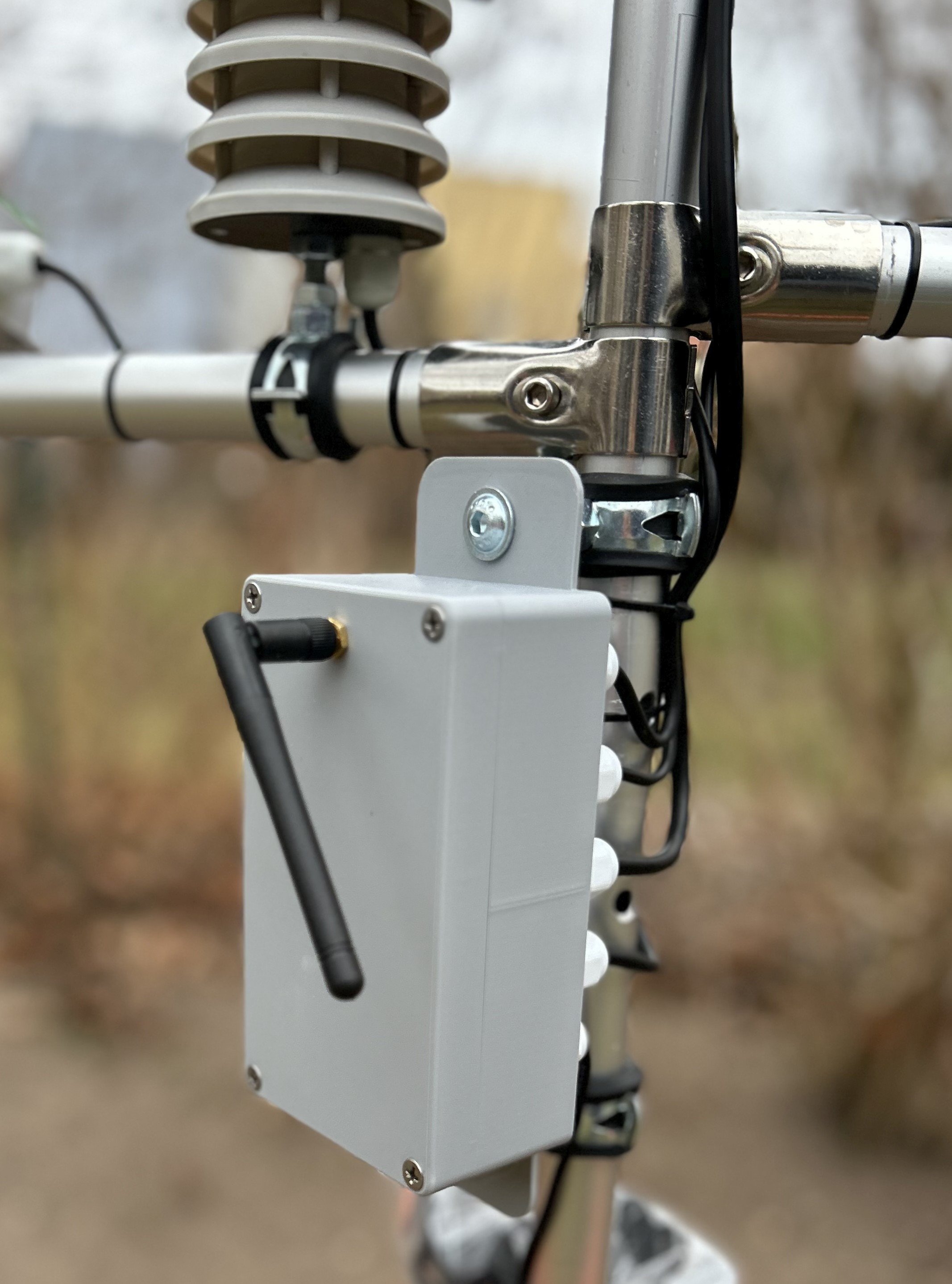

    Steuerung:
    Klicke auf die Grafik für eine vergrößerte Ansicht  Name: IMG_9569.jpg Ansichten: 1 Größe: 661,7 KB ID: 478115

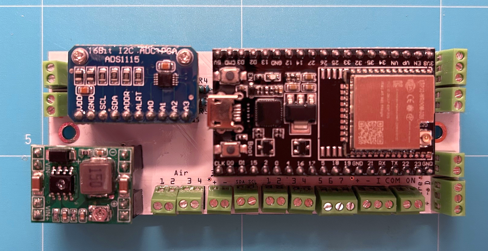

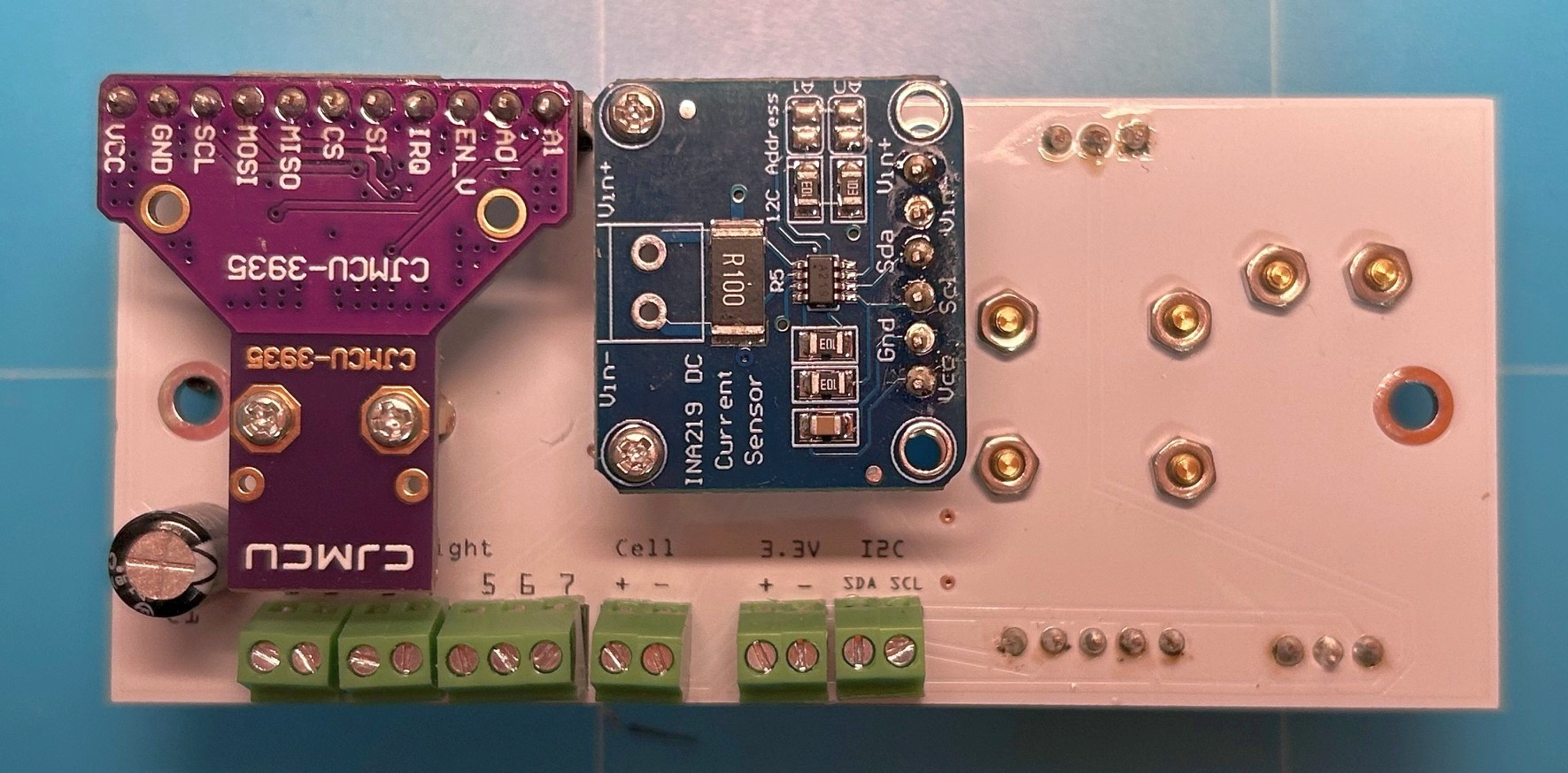

    Steuerung Platine, bestückt:
    Klicke auf die Grafik für eine vergrößerte Ansicht  Name: image-33.png Ansichten: 1 Größe: 2,17 MB ID: 478116

    Platine Steuerung, unbestückt:
Ansichten: 1388
Größe: 912,3 KB

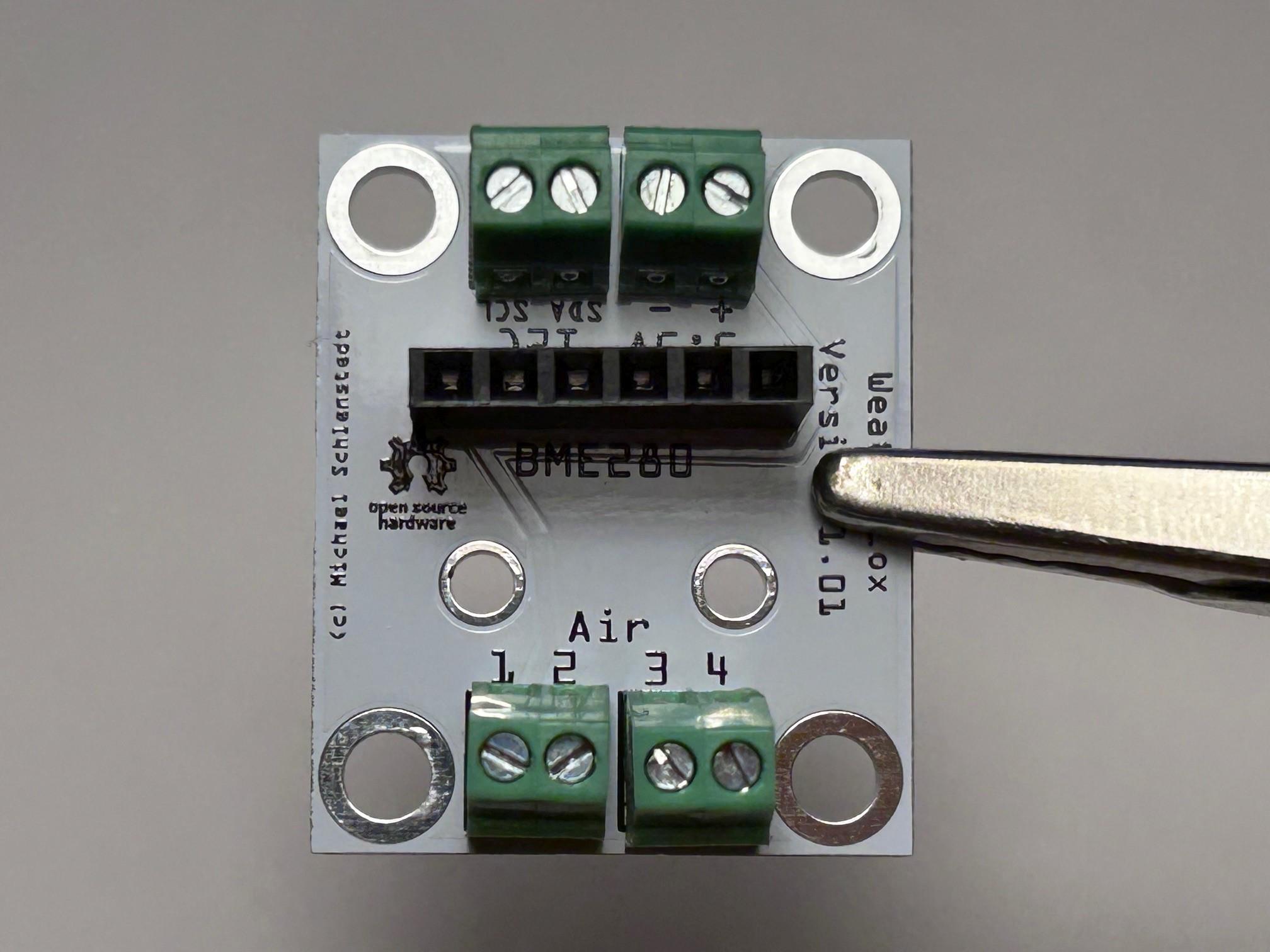

    Platine Solarsensor, Vorderseite:
Ansichten: 1345
Größe: 233,2 KB
    Platine Solarsensor, Rückseite:
Ansichten: 1353
Größe: 384,4 KB
    Platine: Airsensor
Ansichten: 1336
Größe: 451,3 KB

      Windgeschwindigkeit:
Ansichten: 1267
Größe: 1,03 MB

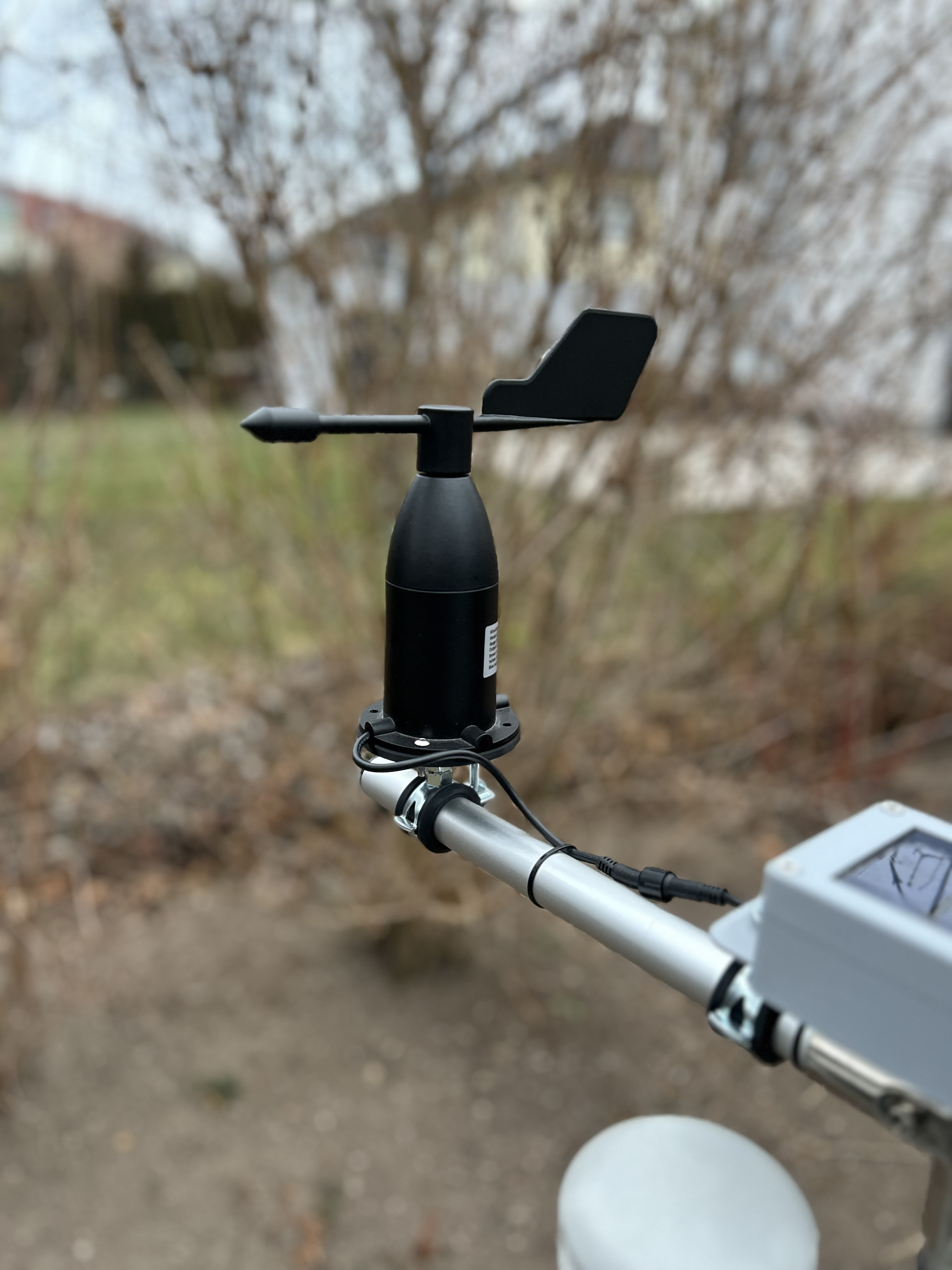

      Windrichtung:

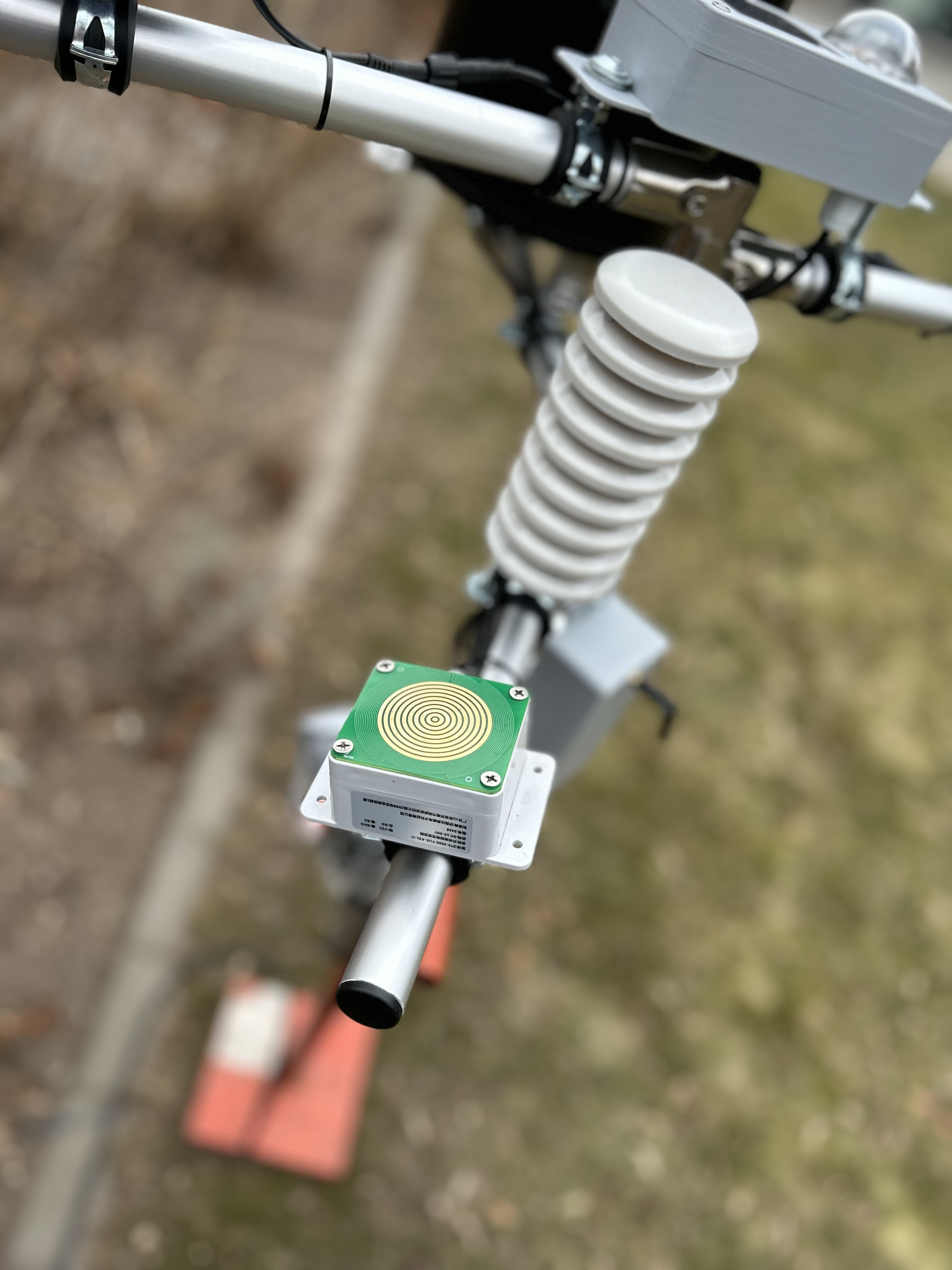

      Regendauer:
Ansichten: 1199
Größe: 1,07 MB

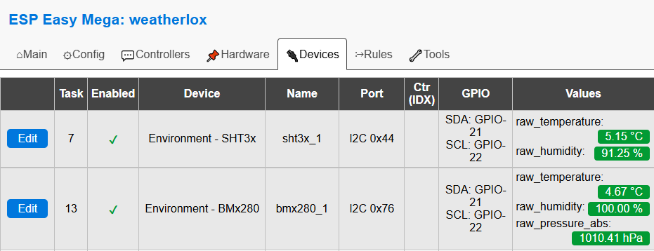

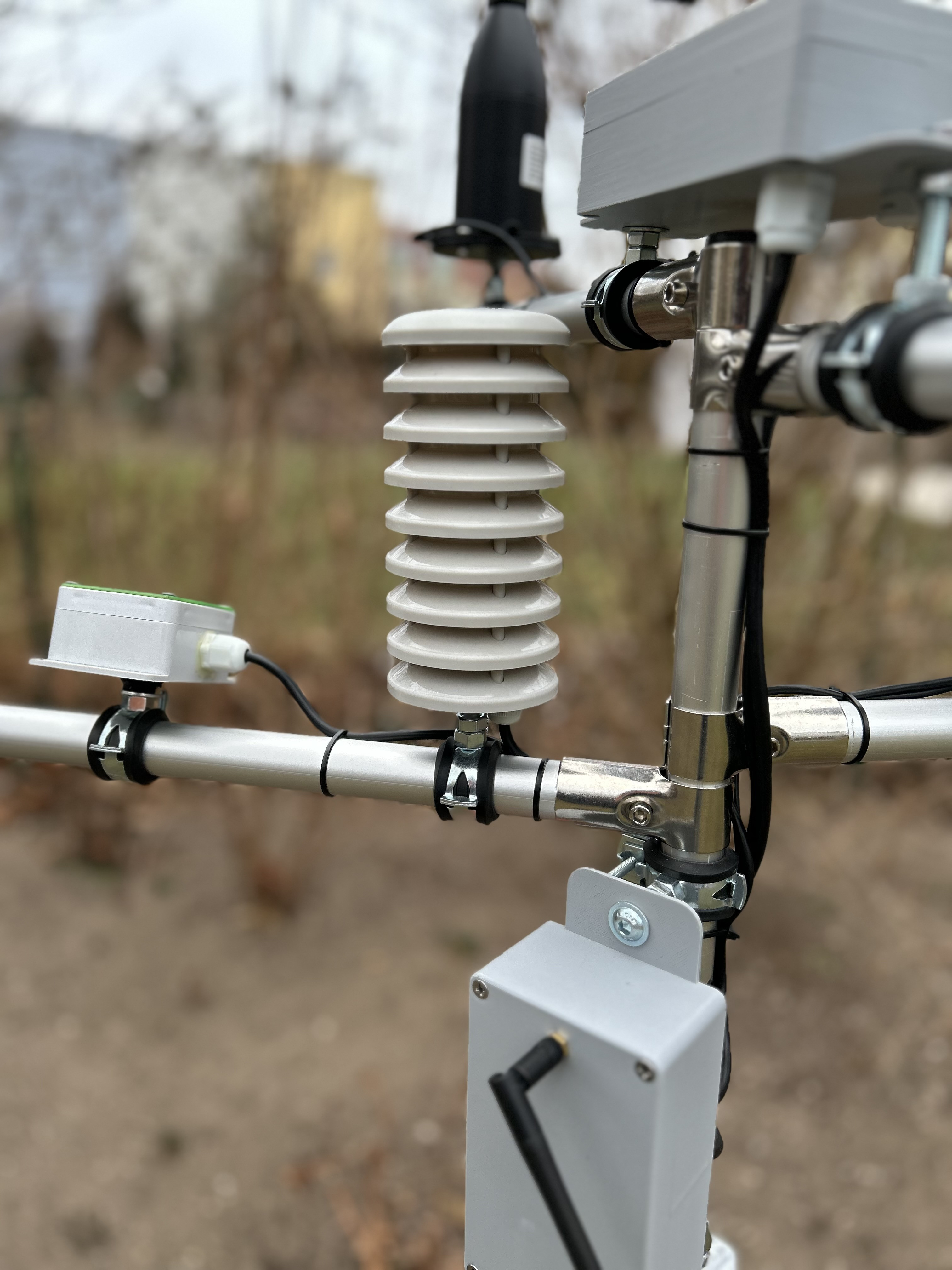

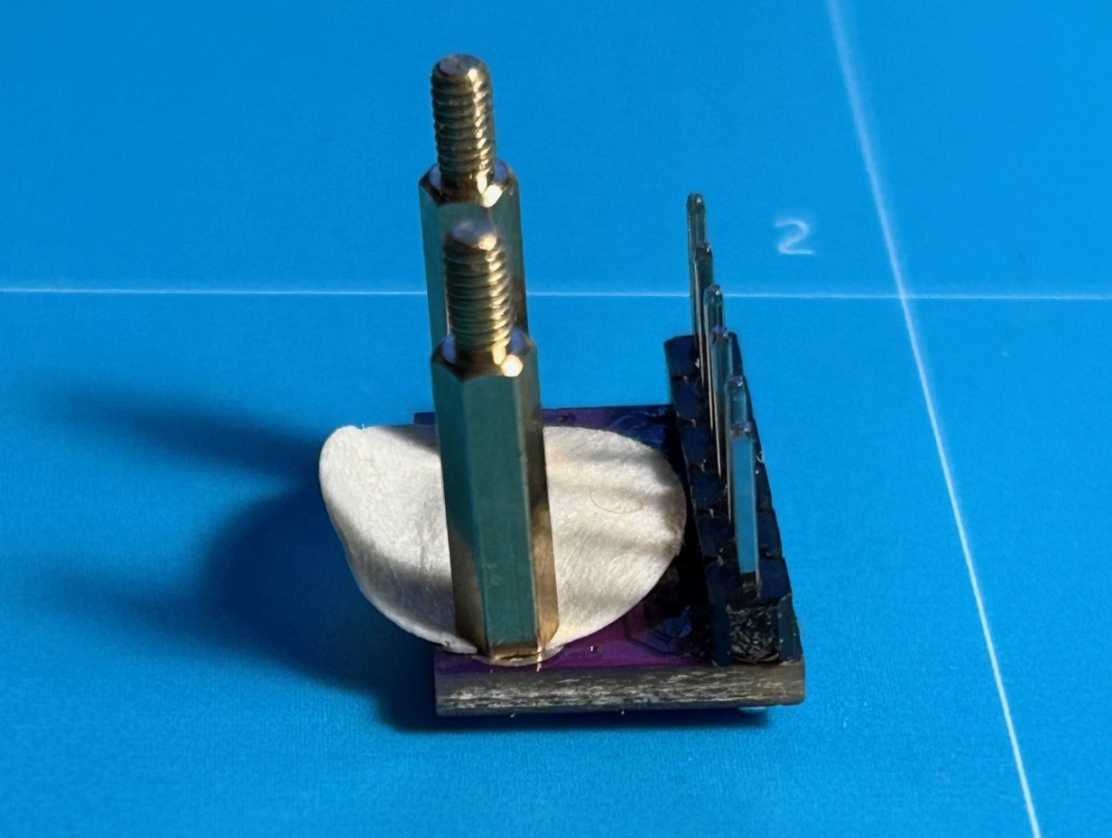

            Gestern habe ich die beiden Gehäuse von Lenardo mal geöffnet. Sie haben sowohl Regen als auch Schnee und Tauwetter gesehen. Sie waren absolut dicht - worüber ich mich sehr gefreut habe :-) Das war doch ein schwieriges Unterfangen mit der Solarzelle und der Kuppel für die Lichtsensoren. Auch hat sich in der Kuppel kein Kondenswasser gebildet, weil wir im Gehäuse noch eine zusätzliche Membran zum Luftausgleich verbaut haben. Richtig testen kann man das aber vermutlich nur im Herbst, wenn es mal richtige Temperatursprünge von warm auf kalt gibt.
            Probleme gibt es leider mit dem BME280 Temperatur/Luftfeuchte/Druck Sensor. Der Sensor ist eigentlich nicht für den Outdooreinsatz gebaut. Es ist bekannt, dass der Luftfeuchtesensor empfindlich ist und bei Kondensation absäuft und permanent 100% anzeigt.
            Wir haben ihn daher mit einer PTFE-Membran geschützt und hängend eingebaut. Leider hat das nicht gereicht und er ist mir in meinem kurzen Outdoortest jetzt bereits abgesoffen. Das geht so nicht.
            Klicke auf die Grafik für eine vergrößerte Ansicht  Name: image.png Ansichten: 13 Größe: 1,14 MB ID: 478388

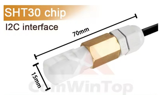

            Da zusätzlich in den Wetterstationsforen dieser Sensor auch bzgl. der Temperaturmessung nicht empfohlen wird, weil der Temperatursensor auf dem Chip sitzt und oft die Temperatur des Chips mitmisst - habe ich mich entschlossen den Temperatur und Luftfeuchtesensor noch einmal zu wechseln.
            Ich werde jetzt auf einen SHT30 (und wer möchte den genaueren aber Faktor 3 teureren SHT35) zu wechseln. Zusätzlich wird dann für den Luftdruck der günstige BMP280 (ohne Luftfeuchte) mit verbaut, so dass man wieder Temperatur, Luftfeuchte und Luftdruck als Messwerte zur Verfügung hat.

              SHT30 vs SHT35: Preisunterschied etwa €7,00
              Ja. Man muss aufpassen, dass man nicht irgendwleche "Chinanachbauten" nutzt sondern Originale von Sensirion Schweiz. Preisunterschied 4,69 EUR zu 12,39 EUR. Also Faktor 3 nicht 4. Kann jeder selbst entscheiden was er möchte. Es werden beide Varianten funktionieren.

            Kurzes Update: Anscheinend ist die Wetterlage doch so grenzwertig, dass der Sensor einfach außerhalb seines Messbereiches war oder wir wirklich nahezu 100% Luftfeuchte haben. Auf jeden Fall ist der Sensor doch nicht "abgesoffen" - er zeigt wieder Werte unter 100% an:
Ansichten: 1034
Größe: 6,1 KB
            Ich werde dennoch auf den SHT30/35 wechseln - das hatte ich eh vor.

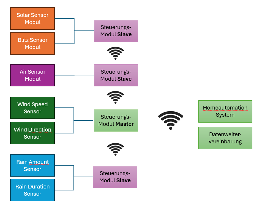

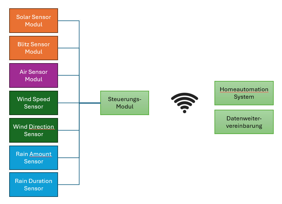

              Ein Punkt war bisher immer noch offen: Die Verteilung der Sensoren auf unterschiedliche Aufstellungsorte.
              Das bisherige Konzept sah vor, dass die gesamte Wetterstation an einem Ort aufgebaut werden musste. Das ist zwar die einfachste Methode der Aufstellung, bringt aber einige Probleme mit sich. Wer möglichst nah an den Vorgaben des DWD arbeiten möchte, benötigt unterschiedliche Aufstellungsorte für unterschiedliche Sensoren:
              - Temperatur 2 Meter über dem Boden, ggf. in schattiger Aufstellung
              - Regensensor in 1 Meter über dem Boden und ohne Hindernisse in der näheren Umgebung, möglichst über Rasenfläche, keine Aufbauten in der Nähe, die Wasser auf den Sensor spritzen könnten, windgeschützt
              - Wind in 10m Höhe, möglichst ohne beeinflussende Hindernisse in der Nähe
              - Der Solarstrahlungssensor braucht über den gesamten Lauf der Sonne freie "Sicht" und darf nicht abgeschattet sein
              Es kann auch Probleme auf dem eigenen Grundstück geben, "den einen optimalen" Standort für die Wetterstation zu finden, selbst wenn die DWD Vorgaben für einen persönlich uninteressant sind.
              Um dem entgegen zu wirken, kann man nun die Aufstellungsorte der Sensoren frei wählen.
              Entweder die Wetterstation wird an nur einem Ort aufgestellt - dann benötigt es nur ein Steuerungsmodul, an dem alle Sensoren angeschlossen werden:
              Klicke auf die Grafik für eine vergrößerte Ansicht  Name: image.png Ansichten: 0 Größe: 45,7 KB ID: 478641
              Die neue Variante erlaubt jeden Sensor an einem eigenen Ort aufzustellen (wobei einige Sensoren sinnvollerweise gruppiert werden sollten). Realisiert wird das Ganze mit einem Master-Slave-Aufbau: Jeder Aufstellungsort benötigt ein eigenes Steuerungsmodul, wobei eines der Module den Master übernimmt. Der Master sammelt von den Slaves alle Sensorwerte ein, verarbeitet diese weiter und bereitet/berechnet die Wetterdaten daraus und sendet die Wetterdaten anschließend an die weiteren Systeme (wie den Miniserver) weiters. Am Matser können dabei ebenfalls Sensoren angeschlossen sein. Wer den Master übernimmt, ist beliebig - aber "es kann nur einen geben" ;-) Master und Slave kommunizieren per UDP miteinander.
              Klicke auf die Grafik für eine vergrößerte Ansicht  Name: image.png Ansichten: 0 Größe: 66,8 KB ID: 478642
              Zuletzt geändert von Prof.Mobilux; 03.02.2026, 20:17.
              Meine Projekte:
              • <Andreas>
                <Andreas> kommentierte
                Warum hast du eigentlich technisch den Umweg über den Master gewählt, die einzelnen Systeme könnten doch direkt die Daten an den Empfänger weitergeben?
                Weil für einige Wetterdaten Daten von verschiedenen Sensoren notwendig sind, z. B. bei der Berechnung des Windchill brauchst Du Temperatur und Windgeschwindigkeit. Daher macht es Sinn nur einen Master zu haben. Die Regenmodule (Regenstatus und Regenmenge) sind auch voneinander abhängig, da ich so den Anfang und das Ende des Regens besser ermitteln kann. Wobei man hier vermutlich nie einen separaten Standort für die Module wähen würde. Aber theoretisch wäre es möglich.
              • <Andreas>
                Danke, klingt logisch 😃

                    Der Wechsel auf den SHT3x als Temperatur- und Luftfeuchtigkeitssensor hat noch einmal einen deutlichen Sprung in der Genauigkeit gegeben - insbesondere im Bereich größer 90% Luftfeuchtigkeit:
Ansichten: 591
Größe: 38,6 KB
                    Während der BME280 schon 100% anzeigt und nicht weiter auflöst, zeigt der SHT3x (hier SHT35) noch saubere Messwerte an. Auch sieht man, dass anscheinend die Temperaturkompensation des BME280 zu stark eingreift - der Sensor zeigt durchweg 0,5 °C weniger als der SHT3x an. Der BME280 misst eigentlich seine Chiptemperatur und versucht diesen Fehler (Wärme) dann vermutlich zu kompensieren. Der Fehler tritt insbesondere bei niedrigen Temperaturen auf.
                    Die Wetterstation kann mit 3 Sensoren bestückt werden - je nachdem welche Ansprüche man hat:
                    • BME280 (Basic): Temperaturen +/- 0,5 Grad, Luftfeuchtigkeit ist +/- 3%
                    • SHT30 (Standard): Temperatur +/- 0.1 Grad, Luftfeuchtigkeit mit +/- 2%
                    • SHT35 (Premium): Temperatur +/- 0.1 Grad, Luftfeuchtigkeit mit +/- 1.5%
                    Des weiteren habe ich den Outdoor-Test jetzt erfolgreich abgeschlossen. Seit mehreren Wochen steht die Station nun draussen. Die Gehäuse von Lenardo halten absolut dicht. Auch gab es ansonsten keine Probleme bzgl. des Outdooreinsatzes.
                    Einige 3D-Druckteile (z. B. für den Regensensor) musste ich noch designen. Das ist nun auch abgeschlossen.
                    Ich bereite jetzt die gesamte Doku vor und dann würde ich mal "Version 1" der Station veröffentlichen.
