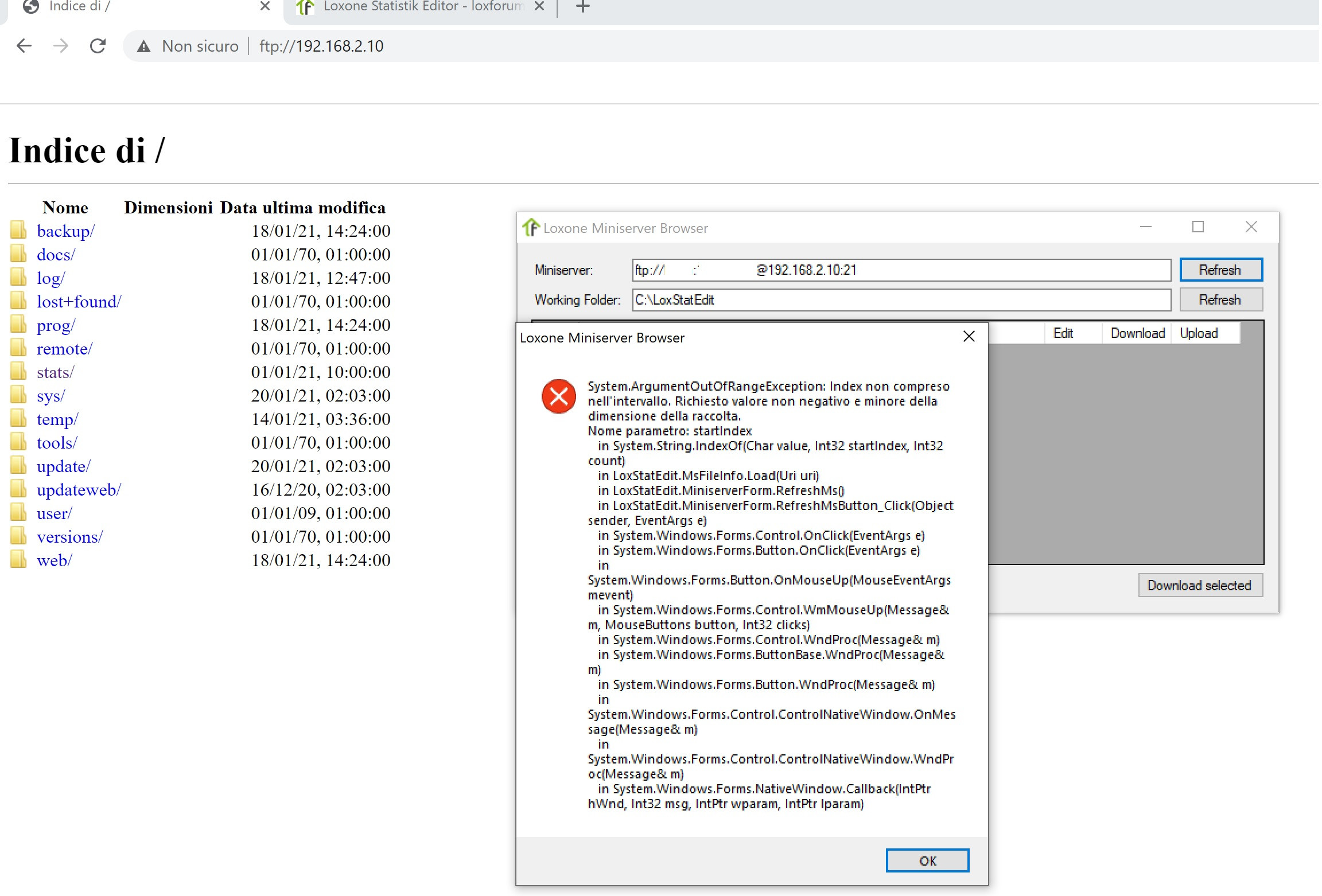

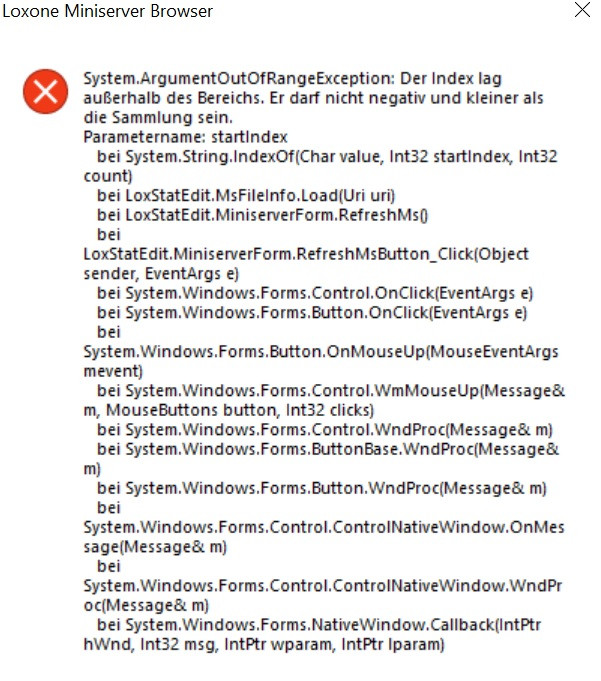

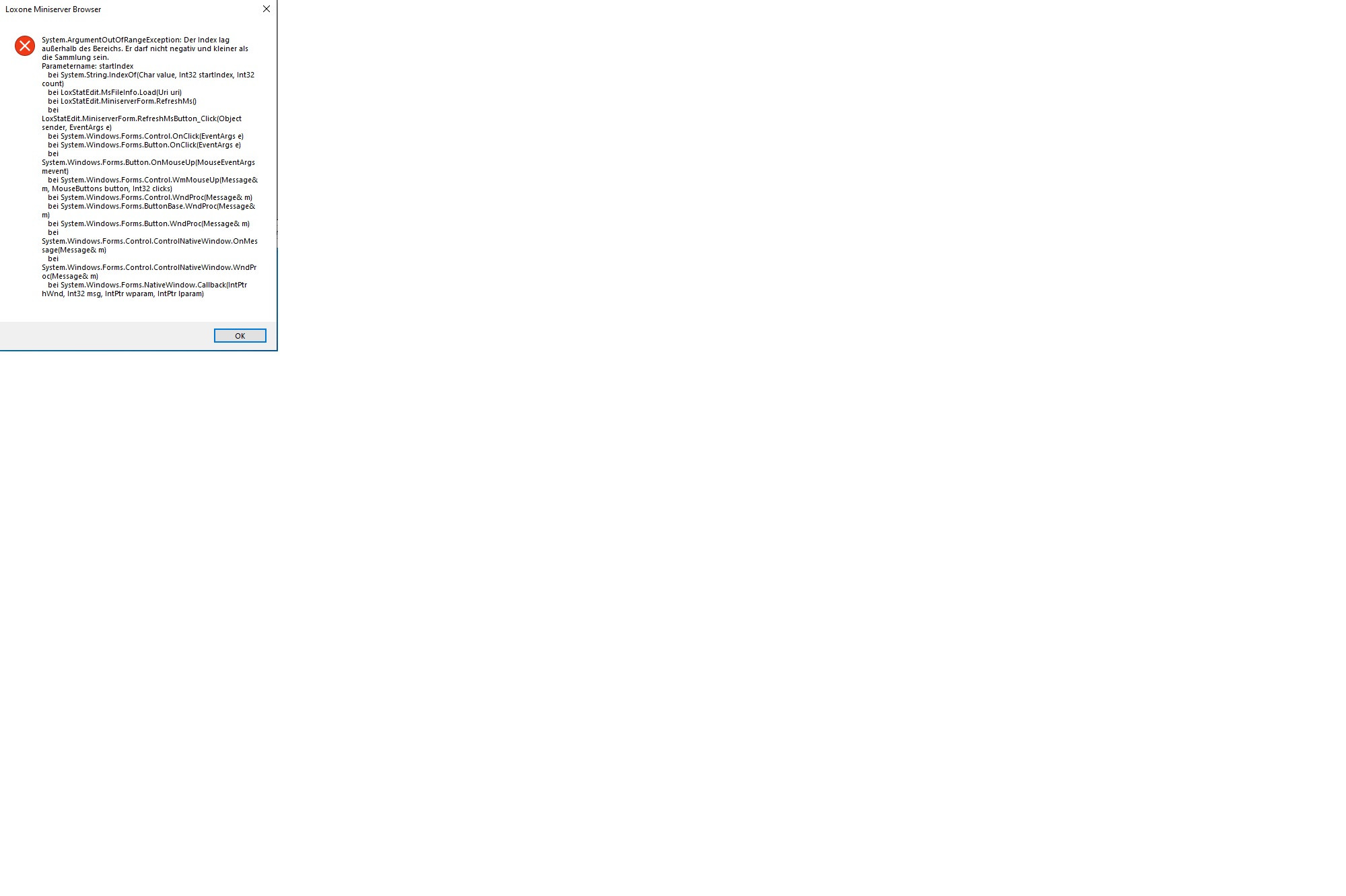

        svethi es ist mir scheinbar nicht gegönnt den LoxStatEdit zu nutzen :-(
        Jetzt neue Fehlermeldung, wenn ich Refresh MS drücke.
        Der eingegebene FTP Link funktioniert, wenn ich den im Chrome rein kopiere
          Was passiert denn, wenn Du nur im Feld Miniserver was eingibst und das Feld bei Working Folder leer lässt?
          Es sollte aber nicht auch noch parallel eine FTP-Verbindung geöffnet sein.

              Bei mir kommt auch diese Fehlermeldung. Hat da jemand eine Idee?

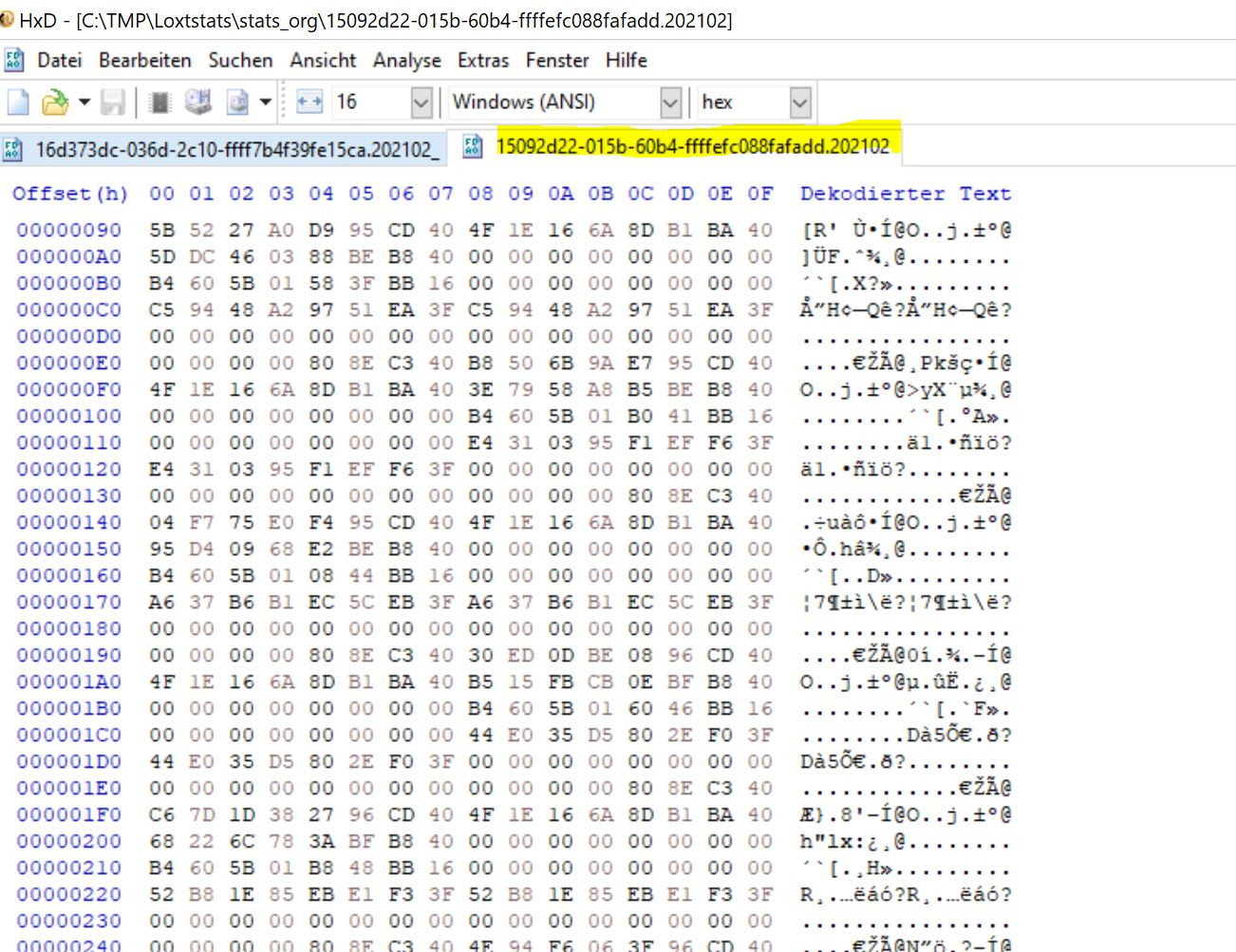

                Bei meinem Energiemonitor hatte ich das Problem dass die Statistiken nicht mehr richtig aufgezeichnet wurden, da durch eine Falsche konfiguration falsche bzw zu hohe Werte geliefert wurden.
                Nun habe ich mit einem Baustein Energiemonitor neu begonnen.
                Dass die Gesamte Statistik angezeigt wird möchte ich die alten Statistiken runterladen, Dateinamen ändern und beim neuen Hinzufügen,
                Leider ist auch in der Statistik-datei die Uid Nr vom Baustein gespeichert, kann ich diese irgendwie umschreiben?
                Bitte um hilfe.
                  Mit einem HEX Editor können diese durch Ersetzen geändert werden.
                • neules87
                  neules87 kommentierte
                  habe es mit "HEX editor MX" probiert aber irgendwie funtkoniert das nicht.
                  kannst du mir bitte ein Programm empfehlen mit eineren genaueren Beschreibung wie ich genau vorgehen muss.
                  Die UUID setzt sich aus 4 Gruppen mit unterschiedlicher Anzahl Hexwerten zusammen, welche durch - getrennt sind.
                  Die Statistik beinhaltet die beiden mittleren Gruppen, total 4 8Bit Hexwerte, aber in umgekehrter Reihenfolge.
                  Als Beispiel im Bild sind dies die Hexwerte 02ea-0af4.
                  Beispiel:
                  Sofern im Bild die UUID vom alten Baustein zu sehen ist, suchst Du nach f4 0a ea 02 und ersetzt sie durch diejenigen von der neuen UUID.
                  02ea-0af4
                  Zuletzt geändert von romildo; 08.08.2020, 18:39.

                ich habe wie in Post https://www.loxforum.com/forum/germa...ch-zur%C3%BCck beschrieben. leider meine Statistik "verloren", da mein Energoemonitor eine neue UUID bekommen hat (warum auch immer).
                Die Statistiken für die alten UUID sind aber noch da, ich sehe sie auf dem FTP, und kann sie sogar mit dem Editor hier öffnen.
                Kann ich irgendwie mit diesem Tool oder irgendwie anders, die UUIDs in den Statistik Dateien anpassen, so dass sie auf meinen neuen Energiemonitor hören? Oder weiß jemand, wie ich eine UUID eines Objektes in der Loxone ändern kann - damit sie wieder auf die alten Statistikdateien zeigen?
                Ich habe auch schon einen Hex-Editor (HxD) genutzt, und die ALTE Statistik Datei geöffnet. Leider finde hier die ensprechende (alte) UUID nicht. Weder vorwärts noch rückwärts (wie in #174.3 beschrieben). Hat hier jemand einen Tip?
                Im angehängten Screenshot sieht man meine "alte" Statistik-Datein, im ersten Tab oben, ist die Datei für den "neuen" Baustein ... Was müsste ich hier nun austauschen?
                In der json-Datei sehe ich ja nur noch den "neuen" Baustein, und sehe , dass sich für die Statistik die Werte im "dritten" Block ändern ... Trotzdem ist natürlich die komplette UUID eine andere ...
                Zuletzt geändert von ThePhantom79; 19.02.2021, 14:27.
                    Hallo, ich habe das selbe Problem.
                    Gibt es dafür inzwischen eine Lösung?
