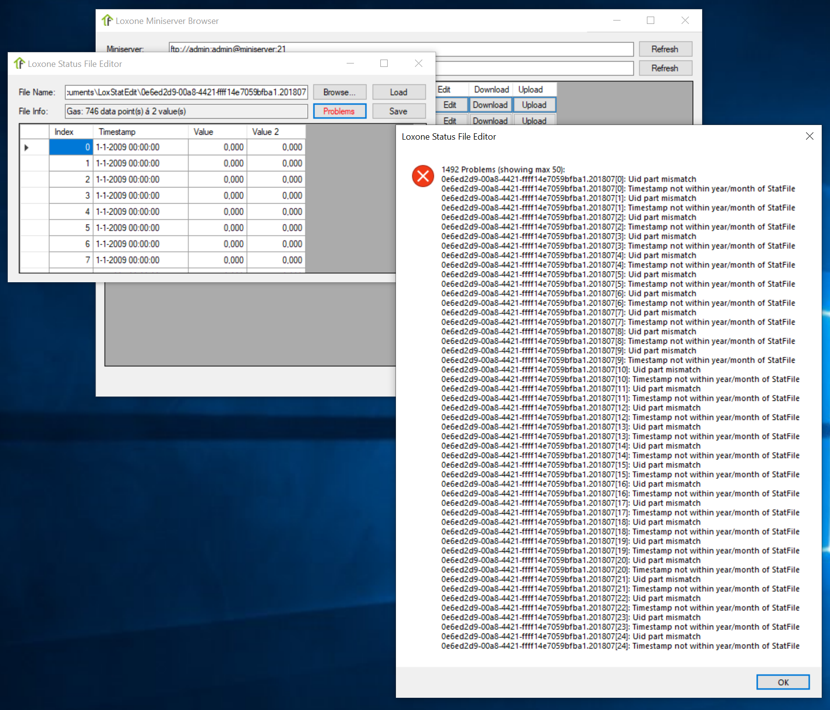

    Der Editor funktioniert bei mir, ausser mit Statistiken wie z.B. der Energiemonitor welcher 9 Werte hat.
    Leistung Produktion, Leistung Verbrauch, Leistung Energieversorger, Leistung Batterie, Ladestand Batterie, Zähler Produktion, Zähler Verbrauch, Zähler Lieferung, Zähler Bezug
    So wie ich das festgestellt habe, ist der Aufbau der Loxone Statistikdatei wie folgt.
    1. Datensatz:
    Byte 1 = Anzahl Werte
    Byte 13 bis ? = Bezeichnung des Objekts (Umwandlung HEX to ASCII)
    Rest siehe #120
    Ab dem 2. Datensatz kommen die Daten:
    4 Bytes beinhalten den mittleren Teil des Dateinamens.
    4 Bytes Datum in Sekunden seit 1.1.2009
    8 Bytes für Wert 1 als DOUBLE
    8 Bytes für Wert 2 als DOUBLE
    8 Bytes für Wert 3 als DOUBLE
    usw.
    Die einzelnen Daten kommen immer LB-HB
    Wenn nur ein Wert, wie z.B. bei einer Temperaturabfrage, aufgezeichnet wird, ist eine Datensatzlänge nur 16 Bytes lang.
    Bei einem Verbrauchszähler ist eine Datensatzlänge 32 Bytes.
    Bei einem Energiemonitor ist sie 88 Bytes.
    Das Problem könnte daher kommen, dass beim Energiemonitor 88 Bytes pro Datensatz kommen, der Editor aber nur 80 Bytes erwartet.

      Ja, verstehe ich. Aber der datei für den Verbrauchszähler hat 2 in byte 1, und 32 bytes pro Datensatz aber die letzten 16 sind immer 00. Un der Editor functioniert damit nicht.
      0000000  002  \0  \0 200 202 001  \0  \0 003  \0  \0  \0   G   a   s  \0
      0000020   \0  \0  \0  \0  \0  \0  \0  \0  \0  \0  \0  \0  \0  \0  \0  \0
      0000040    !   D 250  \0  \0 022 334 021 201 225   C 213   l 225 265   @
      0000060   \0  \0  \0  \0  \0  \0  \0  \0  \0  \0  \0  \0  \0  \0  \0  \0
      0000100    !   D 250  \0 020     334 021 201 225   C 213   l 225 265   @
      0000120   \0  \0  \0  \0  \0  \0  \0  \0  \0  \0  \0  \0  \0  \0  \0  \0

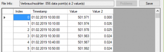

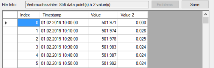

        Möglicherweise reden wir von unterschiedlichen Editoren?
        Ich meine das Programm LoxStatEdit.exe aus #87.2
Ansichten: 2162
Größe: 61,9 KB

          Click image for larger version  Name:	Screenshot 2019-04-10 at 23.35.20.png Views:	0 Size:	1.10 MB ID:	197275 Das ist LoxStatEdit. Siehe die Fehlerberichte. Timestamp und values sind nicht korrekt. Aber wie man in meine Beitrage sehen kan, die binaire Datei stimmt.
          Zuletzt geändert von vanesp; 10.04.2019, 22:41.
            Hast du denn auch die neue Version, diesbezüglich gab es mal eine Änderung.
            Ich glaube die aus #87.2 ist die Aktuelle.
          • vanesp
            vanesp kommentierte
            Ja, hab ich nochmal bestätigt. Neueste Version, gleiche Fehlermeldung.
