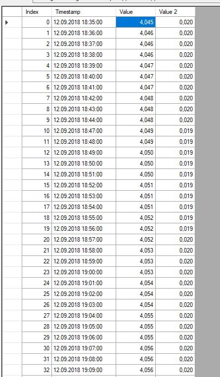

        Gibt es die Möglichkeit die Daten nach Excel zu exportieren, zu bearbeiten und dann per copy/paste wieder zurück zu kopieren.
        Alles markieren und in Excel funktioniert ja aber zurück schaffe ich nicht.
        Müsste nämlich alle Werte in der Value Spalte um -4.000 korrigieren.

        Nope, das geht leider nicht.

                  Soweit ich weiß wirst da ein Pech haben. Der StatistikEditor hier lädt die StatistikFiles per FTP vom Miniserver auf die Festplatte und kann sie dann direkt bearbeiten (also in Programm). Neue Zeilen hinzufügen geht meines wissens nicht... geschweige denn ganze Dateien erstellen.
                  Den SourceCode (bin selbst Entwickler) hätte ich schon mal angefragt um das Binärformat herauszufinden aber leider hat diesen anscheinend keiner mehr...
