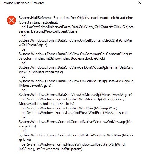

        #97
        Hier noch der Fehler nach dem Start.
        Gruss
        Sigma
          Du musst zuerst die gewünschte Datei downloaden (Download), dabei wird die Datei in den Working Folder geladen und in der Liste mit dem Namen aufgeführt.
          Diese Datei kannst Du dann editieren (Edit).
          Hallo romildo
          Danke Dir, irgendwann habe ich das nach ein paar Versuchen rausgefunden. Ohne Download auf Edit drücken war nicht das gelbe vom Ei. Genau dann erhalte ich diesen Fehler. Nach dem Download hats dann funktioniert. Jetzt muss ich mal rausfinden welches File es nun genau ist und wo der Hund begraben ist.
          Muss aber bis Smstag oder Sonntag warten. Vorher komme ich nicht mehr dazu.
          Gruss
          Sigma
          Es kann ja auch mehrfach markiert und dann heruntergeladen werden.
          Am einfachsten ist es, wenn Du alle herunterlädst, dann werden nähmlich die Namen angezeigt und somit eine Suche vereinfacht.

        DotNet?
          Hast Du denn die Datei (siehe #97.1) heruntergeladen?
          Direkt vom Miniserver geht nicht, da kommt bei mir die Meldung auch.
        • ezi
          ezi kommentierte
          Bei mir funktioniert der download...
          Das mit dot.net dachte ich zuerst auch. Aber es war simpler...ich habe die Files. Nicht runtergelesen, sondern wollte direkt editieren auf dem ms, das klappt scheinbar nicht. Da kam dann der Fehler. Downloaden und es klappte,
