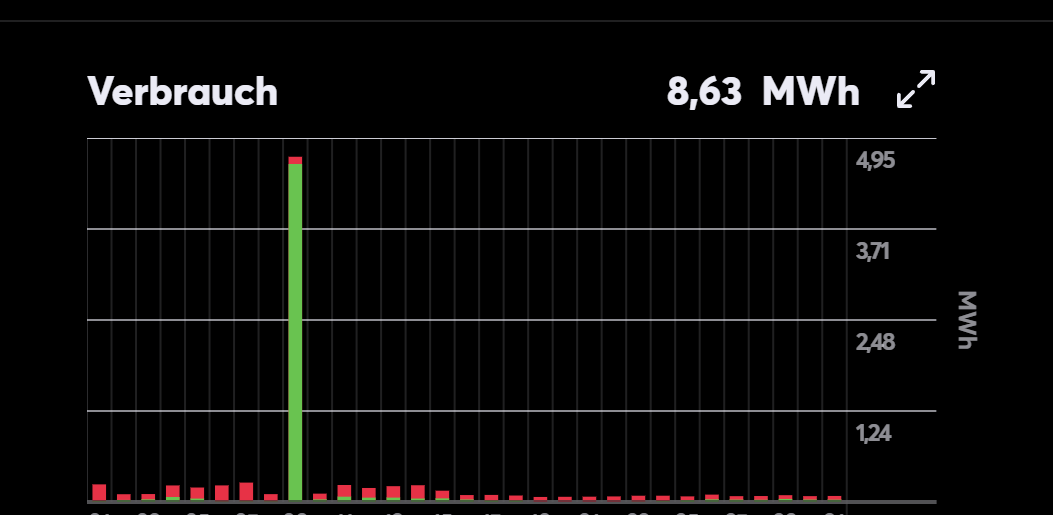

            Leider wird die Statistik / Anzeige (C02 etc. wäre nicht so wichtig) im Energiefluss Baustein nicht aktualiesiert bzw. ausgebessert.
            Gibt es da einen Tipp/Möglichkeit um den Verbrauch, Eigenvebrauch, etc. wieder richtig anzuzeigen?
            Oder besteht die Möglichkeit den Tag einfach zu löschen?
            Vielen Dank im Voraus
            EDIT: Mit der Anleitung auf Seite 7 #91.3 hats funktioniert! DANKE Stonelink & romildo

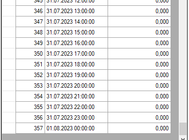

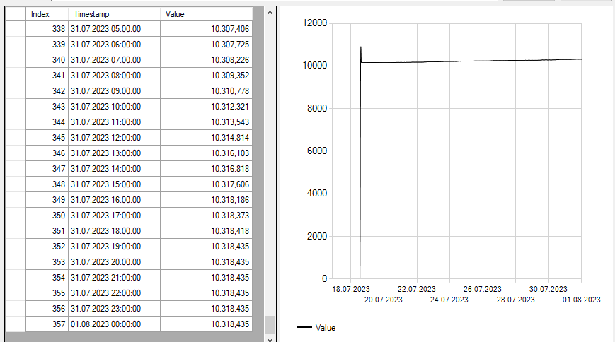

              Hallo und vielen Dank für die tolle Software. Ich habe den gesamten Chatverlauf gelesen und wirklich alles befolgt. Im Januar wurden falsche Werte in meine PV Produktion geschrieben. Ich habe versucht die Werte in der Log Datei zu ändern, bzw. habe ein paar Tage auf Null gesetzt. Die Datei wurde auch auf dem MS geschrieben und ich kann sie wieder vom MS laden und sehe die Änderungen. Ich habe die Caches gelöscht, die APP zudem deinstalliert, auch den MS neu gestartet, aber leider sind die falschen Daten noch immer in der APP zu sehen. Die Remanenzänderung in der XML Datei hat einwandfrei funktioniert, wodurch zumindest die Langzeitwerte wieder stimmen. Hat jemand eine Idee, was ich noch vergessen haben könnte. Vielen Dank für Eure Hilfe.(MS 2.Gen.). Ich habe lediglich den Zählerbaustein noch nicht resetet. Wollte warten bis Ende des Monats. Aber eine Änderung des Januar wird doch dann ohnehin nicht vollzogen, oder?

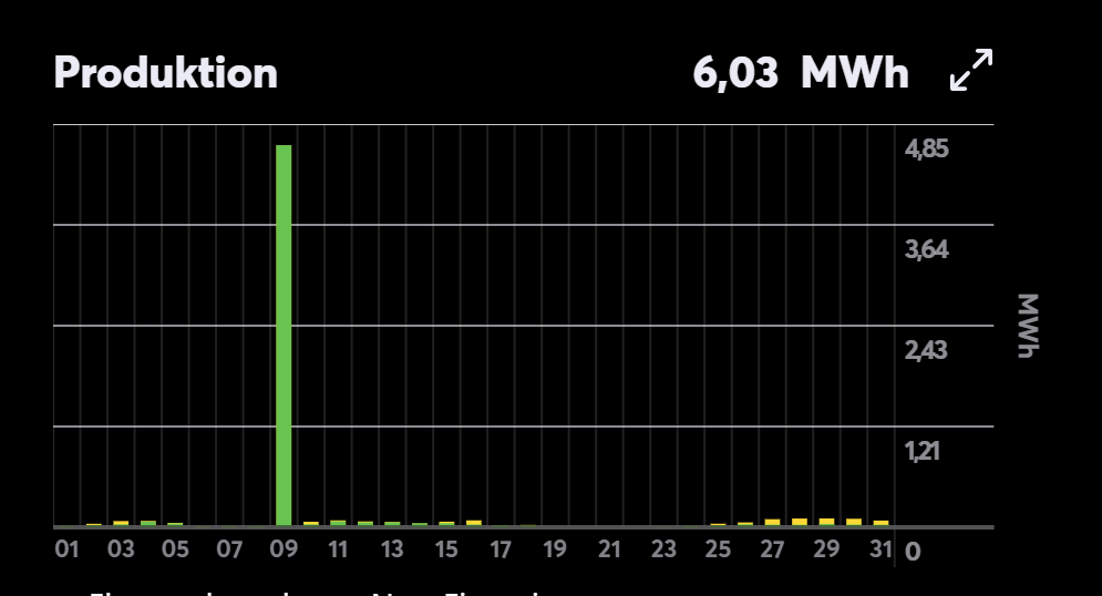

                ich habe das selbe Verhalten: Statistikdaten im Editor angepasst, im Webinterface passen sie, auf der Mobile App beispielsweise wurden die Änderungen nicht übernommen. Cache habe ich bereits gelöscht...
                Danke für eure Hilfe!
                  Dann hast Du die Daten nicht richtig gelöscht. Deinstalliere die App, lösche alle Daten die mit der App zusammenhängen und installiere neu. Dann gehts.

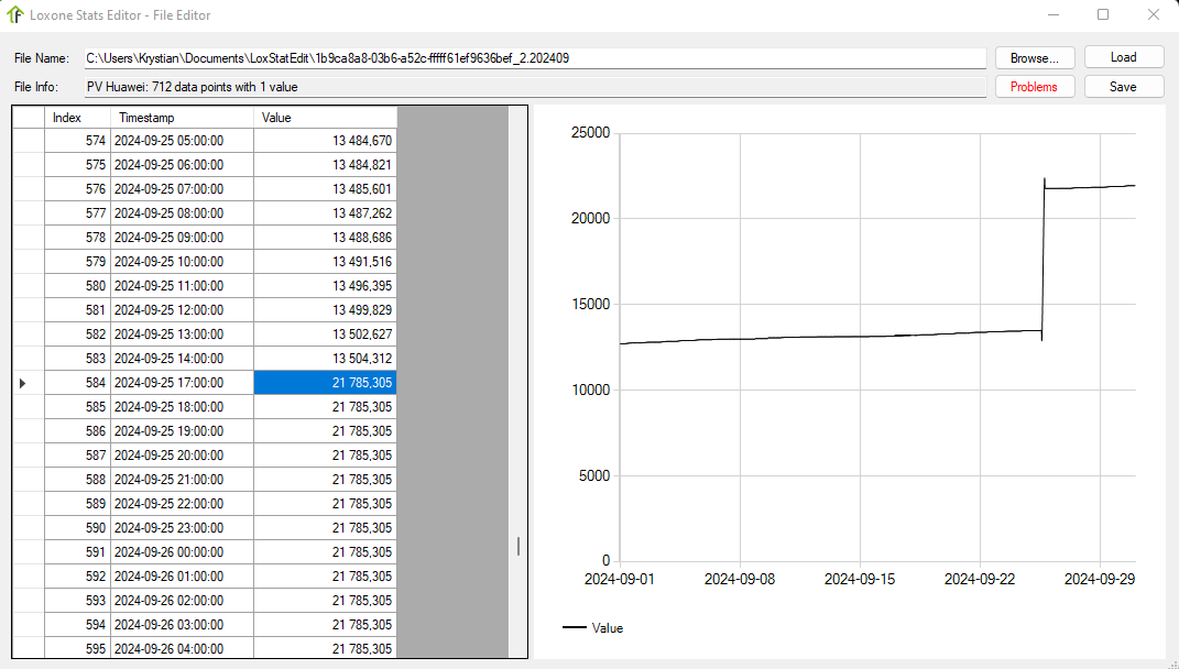

                    Hello,
                    I have problem with stat of my PV Huawei Inverter. Due some Http problem i have fake 8MkW.
                    Click image for larger version  Name:	image.png Views:	0 Size:	52.5 KB ID:	444873
                    I have found them in loxstat and i can edit it.
                    But every time i fix it and upload to MS after some minutes fake extra 8MkW appears again but with current date and time.
                    I have found issue in Pv Huawei Block and Energy Monitor, but result is every time the same.
                    Anybody any idea?
                    • Jan W.
                      Jan W. kommentierte
                      I know that the question is older, but I had the same problem. So it may also help others. Yes, It's possible to fix the problem:
                      1.) calculate the difference between the two values where you have the 'step', e.g. 8.280,993 in screenshot by hand.
                      2.) Mark all values starting from Nano Air to the end.
                      3.) right click on a value and select "Calculate selected" from the context menu. Change to e.g. "v-8280,993". Repeat the process if you have additional steps in the same monthly file.
                      4.) Repeat the process for all monthly files until today. Always use the last difference. Before you modify the last month, do a download to get the latest values from the miniserver.
                      5.) Get the very last value from today (to be used as meter reading).
                      6.) Now the tricky part: modify the config and put the very last value into a constant and use it as the input for "Mr" (= meter reading). You should do this at nighttime when there is no power input at "Pf". Change the meter from "relative" to "absolute" (untick the parameter in the function block).
                      7.) Reboot the miniserver. Verify the values are correct now. Remember to clear any cache! Wait some minutes.
                      8.) Modify the config back to "relative" and disconnect the input from "Mr". Reboot the miniserver again. That's it.
                      It may be possible to modify the "remance" file for the miniserver as an alternate solution to step 6., but I haven't tried.

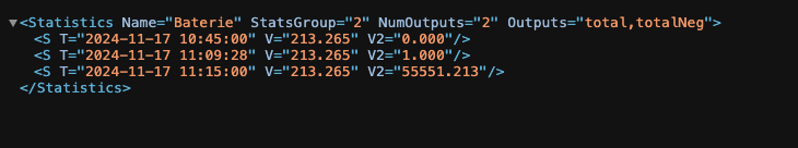

                    Hí, I have a similar problem. My battery shows that I've already stored 55 MWh in lifetime. Which cannot be (I did some mistake in initial setup, when I messed up W and kW).
                    I've edited the battery stats file and set the first value to 0 (or 1, I've tested many combinations). However, after next log, the 55 MWh appears again. So the stats are messed up a bit.
                    The best would be to reset stats, however, I don't know how to do that...
