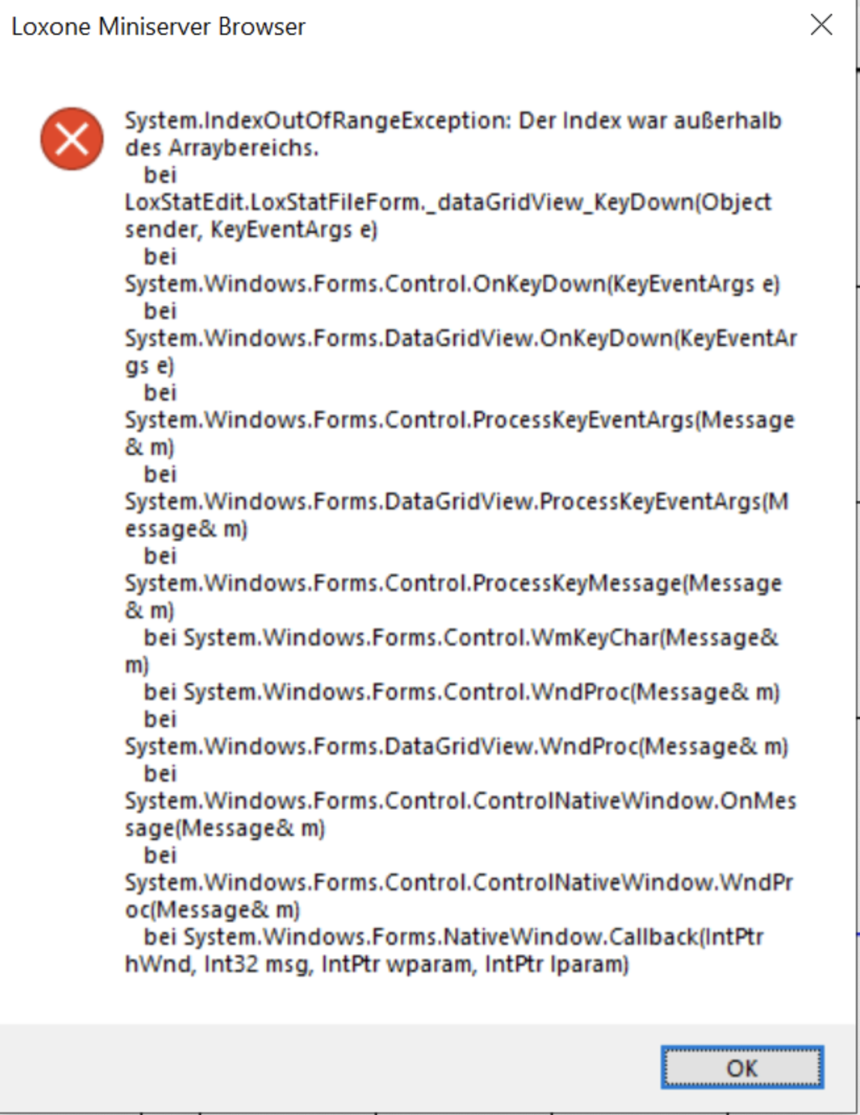

        #217
        erstmal vielen Dank für das Tool....
        Ich habe nur ein Problem...
        Beim kopieren aus Excel kommt dieser Fehler (s.Anhang)
        • chrisu159
          chrisu159 kommentierte
          Hi zusammen,
          leider erhalte ich die gleiche Fehlermeldung. Gibt es einen Tipp? Das kopieren nach Excel funktioniert, zurück leider nicht. Weder als ganze Tabelle noch Spalten, Zeilen oder Zellenweise.
          LG Chris
        • Bogenhaus
          Bogenhaus kommentierte
          aus Excel lässt sich nur die Werte Spalte alleine einkopieren
          Die Zeitstempel funktionieren mit kopieren aus Excel direkt nicht
          Was aber ganz gut funktioniert ist - wenn auch etwas umständlich - über AutoHotKey Scripts zu arbeiten
          Ich habe über diesen Weg die Statistikdaten einen bidirektionalen Zähler aus den alten getrennten Zählern für 1 1/2 Jahre nachgebaut.

        #218
        Hallo Gemeinde, öfter kommt hier im Forum das Thema, dass man zum Bearbeiten der Loxone Statistik Dateien einen Editor bräuchte. Voilà: here it comes: LoxStatsEditor. Bei dieser ersten öffentlichen Betaversion ist die Schreibfunktion noch abgeschaltet. Einfach deswegen, weil ich beim Testen mit Betatestern festgestellt
        Danke das wusste ich nicht, die Werte funktionieren zum einfügen. Kann man auch eine neue Zeile einfügen?
          • 5182
          #219
          Morpheuss1984 chrisu159
          Wenn ich die Zeitstempel auch mit einbeziehe, dann ist es bei mir auch so.
          Wenn nur Werte korrigiert werden müssen geht das, indem man nur die Value - Spalten austauscht.
          Also nur die Spalten mit den Werten in Exel markieren, kopieren, dann die erste Einfügezelle im Editor markieren und einfügen wählen.
