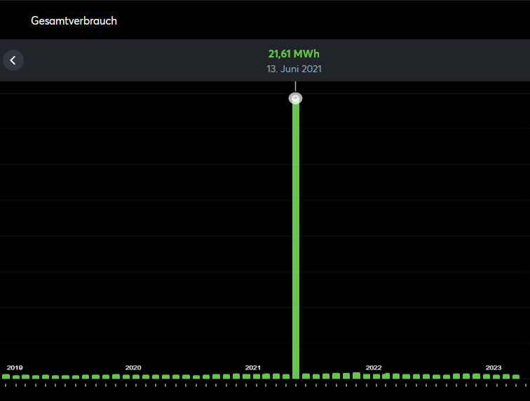

    Ich habe versucht bei einem neuen Zähler einen Offset anzugeben. Laut Doku wird der Wert zur Ausgang MRo hinzugezählt
    Tatsächlich wird der Wert aber dem aktuellen Zählerstand hinzuaddiert - d.h. ich habe heute einen 3000KW Peak und die ganze Statistik ist versaut!!
    Und das krasse: wenn ich denselben Wert als negativen Offset eingebe bleibt der peak da - selbst wenn ich den miniserver neu verbinde!
    Hat jemand eine Idee? ich vermute der Summenwert wird noch woanders gespeichert?

      Ich habe ein Ticket aufgemacht, mir wurde bestätigt dass es sich um einen Bug handelt weil kein negativer Offset möglich ist.
      Ich glaube aber das Problem liegt tiefer - der Offset wird meiner Meinung nach falsch "verarbeitet" und zum Zählerstand der Statistik hinzugezählt.
      Korrekt wäre aus meiner Sicht, den Zählerstand in der Statistik NICHT zu ändern sondern den Offset einfach zum aktuellen Zählerstand hinzuzuzählen (und diese Summe in der Visu und am Ausgang des Bausteins anzuzeigen).
      Kurioser Weise gibt es sogar einen Eingang für den Offset - wenn man den benutzt und sich der Offset öfters ändert (und der Offset dann jedes mal zum aktuellen Zählerstand addiert wird) dürfte der Zähler komplett verrückt spielen....

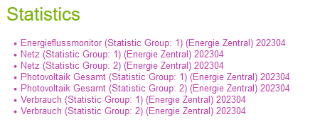

          Hallo zusammen
          Ich habe den Energieflussmonitor seit letzter Woche in Verwendung und dazu die passenden Zähler angelegt. Meine PV ist jetzt 2 Wochen alt und ich würde gerne die Statistiken der Zähler "anpassen", damit die Gesamtstände auch plausibel sind.
          Meine Idee: Habe vom Energieversorger die Monatsverbräuche seit Hausbau-Beginn (März 2022). Diesen Monatsverbrauch würde ich gerne in die Zähler "Verbrauch" und "Netz" via Statistik Editor eingeben (bzw. Umweg über Filezilla, da der Editor bei mir irgendwie nicht funktioniert). Verbrauch und Netz sind in dem Fall gleich, weil die PV erst letzte Woche in Betrieb ging.
          Kann ich das in den XML Files einfach so machen oder muss ich etwas Spezielles beachten?
          Kann ich für z.B.: März 2022 und April 2022 einfach die Zeilen:
          <S T="2022-03-01 00:00" V=15,756/>
          <S T="2022-04-01 00:00" V=8,123/>
          einfügen, die Datei speichern und dann via Filezilla FTP auf den MS laden?
          Und wenn ja, habe von jedem Zähler irgendwie 2 in der IP-MS/stats liegen (siehe Screenshot), welchen von den 2 darf/soll ich nehmen?
          Danke schon mal im Voraus und lg

            Wo kommen die XMM Dateien her? Hast Du einen Export gemacht? Dann bekommst Du die Daten aber nicht mehr zurück!
            Die zwei Dateien enthalten a) Zählerstand b) Messwert (Mittelwert)
              Sind direkt aus dem Browser, wenn ich die jeweilige Datei anklicke.
              Export habe ich noch keinen gemacht.
              Ok danke für diese Info.
              Was müsste ich jetzt wie bearbeiten?
              Kann ja die XML Dateien via FTP exportieren - in Notepad++ bearbeiten - wieder auf den MS importieren
              … oder funktioniert das nicht? 😬
              Lg Hannes
              lg HannSchuach
              • marcb
                marcb kommentierte
                Nein - es können nur die Dateien auf der SD-Karte unter stats bearbeitet werden, das ist aber nicht ganz so einfach bzw. es müssen mehrere Workarounds umgesetzt werden. Am besten erste mal die Beiträge in diesem Thread alle durchlesen....

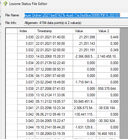

              ich hatte mal einen SD Kartenausfall... dabei ist der REM State verloren gegangen und in den Statistiken der Energiezähler wurde wieder bei 0 angefangen zu zählen...
              Ich habe das erstmal so gelassen und mich 6 Monate später dazu entschieden über den Offset den Wert wieder zu korrigieren.... ganz schlechte Idee, in diesem Monat habe ich dadurch die Statistik versaut, was sich auch in der Jahresstatisk auswirkt...
              Klicke auf die Grafik für eine vergrößerte Ansicht  Name: 2023-04-27_09h19_42.png Ansichten: 0 Größe: 13,3 KB ID: 389196
              Ich würde das ganze jetzt gern korrigieren...Ich müsste aber einige tausend Werte korrigieren...
              Klicke auf die Grafik für eine vergrößerte Ansicht  Name: 2023-04-27_09h16_51.png Ansichten: 0 Größe: 15,2 KB ID: 389195
              Hat jemand eine Idee wie man die Daten vom Miniserver decodiert bekommt um Sie dann z.B. mit Excel zu manipulieren?
              Mit dem Editor kann man ja immer nur einzelne Werte bearbeiten... Auch müsste ich einige Zeilen löschen, was mit dem Editor gar nicht geht?
