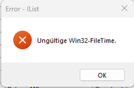

    ​Ich habe den Editor jetzt mal ausprobiert, bekomme aber beim Download die Meldung "Ungültige Win32-FileTime."
    Mache ich was falsch, oder ist das aktuell ein Bug?
    Edit:
    Ich habe einen Miniserver 2 und einen Miniserver 1. Die editierten Stats waren auf dem Miniserver 2.
    Ich bin auf Firmware 14.4.9.25
    Screenshot habe ich angehängt. Zeitzone ist UTC +1, Region ist Deutschland, Sprache ist Deutsch.
    Zuletzt geändert von macman1010; 01.11.2023, 15:35.
    • mr-manuel
      mr-manuel kommentierte
      Gute Frage.
      1. Welchen Miniserver hast du?
      2. Welche Version hat der Miniserver?
      3. Welche Sprache und Datumsformatierung hast du in Windows eingestellt?
      Bitte poste ein Screenshot vom Programm mit dem Fehler und wo man die Uhrzeit und Datum in der Taskleiste sieht.

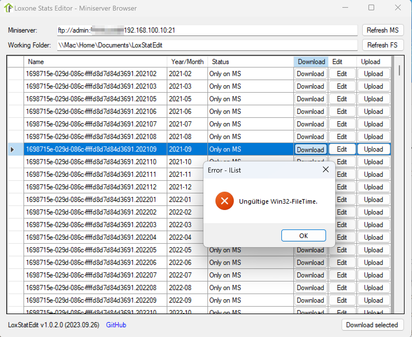

    Herzlichen Dank den Entwicklern für diesen "Lebensretter"! Ich konnte mit dem Editor eben eine korrupte Statistik eines Zählers erfolgreich fixen.
    Ich habe dazu die aktuelle Version 1.0.2.0 vom GitHub verwendet.
    Allerdings ist mir beim Herunterladen der Statistik-Files die Fehlermeldung "Ungültige Win32-FileTime" entgegengekommen. Wenn man 80 Files runterlädt, sind das auch 80 Klicks, um die Fehlermeldung wegzukriegen. Und es bleibt die Unsicherheit, ob der Download korrekt erfolgt ist...

    • mr-manuel

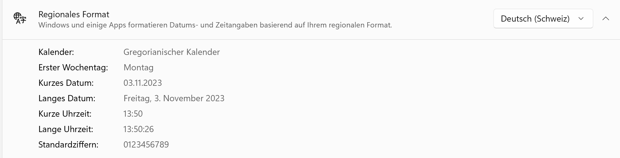

    • FiCastle
      FiCastle kommentierte
      1. Miniserver Gen2 (nicht Compact, nicht Go)
      2. Config Version 14.4.9.25
      3. Schweiz (Deutsch)

    Hier siehst Du den Fehler:
Name: LoxStatEditor (Fehler).png
Ansichten: 938
Größe: 165,7 KB

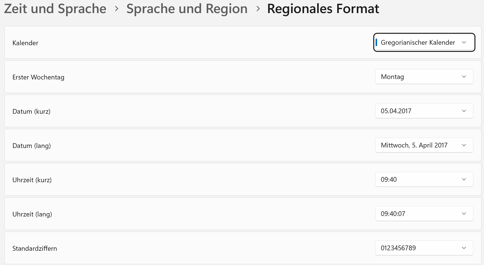

    Hier die Ländereinstellung in Windows:
    Klicke auf die Grafik für eine vergrößerte Ansicht  Name: Formate1.png Ansichten: 3 Größe: 34,6 KB ID: 409167
    Hier die Formate in Windows:
    Klicke auf die Grafik für eine vergrößerte Ansicht  Name: Formate2.png Ansichten: 3 Größe: 54,0 KB ID: 409168
    Zuletzt geändert von FiCastle; 03.11.2023, 14:28.
    • mr-manuel
      Kannst du zum Testen mal auf Deutsch (Deutschland) umstellen, PC neu starten und dann nochmal probieren?

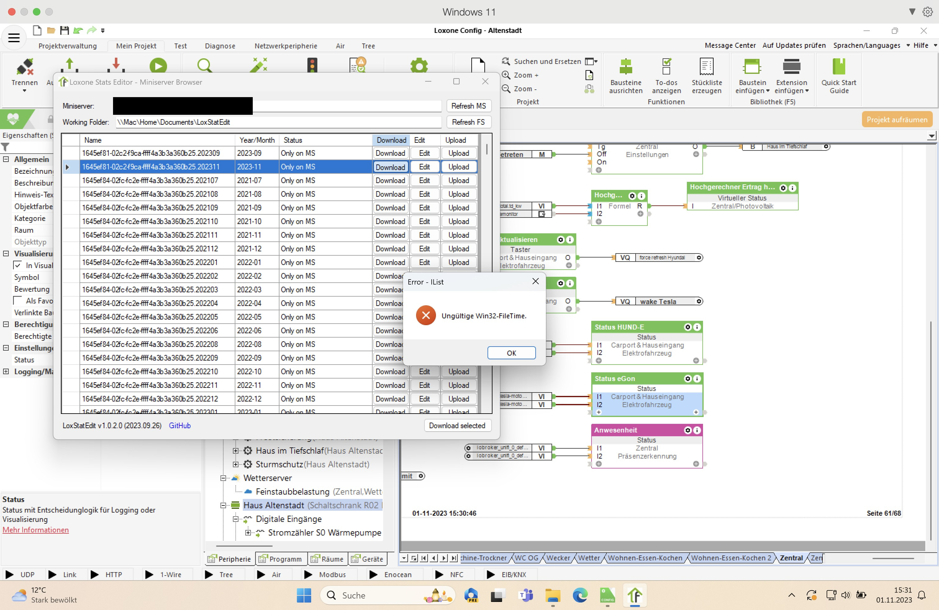

    Ich habe alle Einstellungen auf Deutschland geändert und Windows neu gestartet. Der Fehler bleibt bestehen, unabhängig welche Datei ich runterlade. Wie beschrieben funktioniert der Download trotz der Fehlermeldung. Ich gehe davon aus, dass die Fehlermeldung beim Schreiben auf das lokale Filesystem entsteht.
    Da es sich um eine Win32 Fehlermeldung handelt, kam mir jetzt eben noch folgender möglicher Hintergrund in den Sinn, der zur Fehlernachricht führen könnte:
    1. Mein Windows 11 läuft in einer Parallels Virtual Machine auf meinem Mac.
    2. Der Mac basiert auf dem Apple M2 Chip
    3. Windows 11 ist eine ARM Version (ARM nicht Intel)
    4. Als lokalen Ablageort verwendet der Stats Editor effektiv ein Mapping auf einen Folder auf der PowerMac HD
    Interessanterweise machen alle anderen Applikationen (inkl. Loxone Config), die auf dieser Windows ARM VM laufen, jedoch keine Probleme.
    • macman1010
      macman1010 kommentierte
      Ich häng mich mal dran, da von mir die andere Win32-Fehlermeldung kommt:
      Auch ich nutze Win 11 auf einem Mac mit Parallels. Zwar auf einem M1 Pro...aber ist auf jeden Fall auch ARM.

    Ich habe den Fehler gefunden und eine neue Version auf GitHub veröffentlicht.
    Zuletzt geändert von mr-manuel; 03.11.2023, 19:15.
    • FiCastle
      WOW - ganz herzlichen Dank für Deinen Einsatz! Hab eben mit der neuen Version einen Download aller Dateien gemacht. Die Fehlermeldung ist weg, die Files sind lokal da und lassen sich anschauen und editieren. Ganz grosses Kino. Nochmals danke!
    • macman1010
      Vielen lieben Dank auch von mir!
      Hatte der Fehler denn etwas mit den Besonderheiten von Windows ARM zu tun?
    • mr-manuel
      Nein. Der Fehler war der Datumserkennung geschuldet. Ein Datum wie 3 Nov wurde nur erkannt, wenn 03 Nov stand. Das habe ich gefixt. Heute im Laufe des Tages kommt noch eine neue Version mit weiteren Verbesserungen.

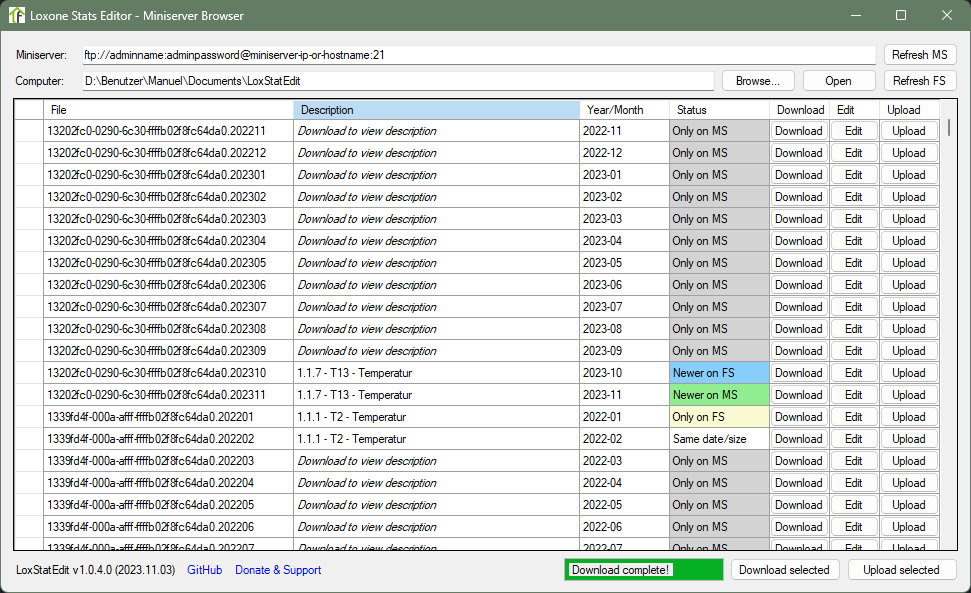

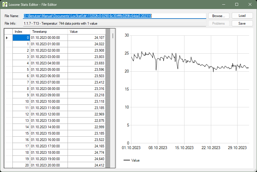

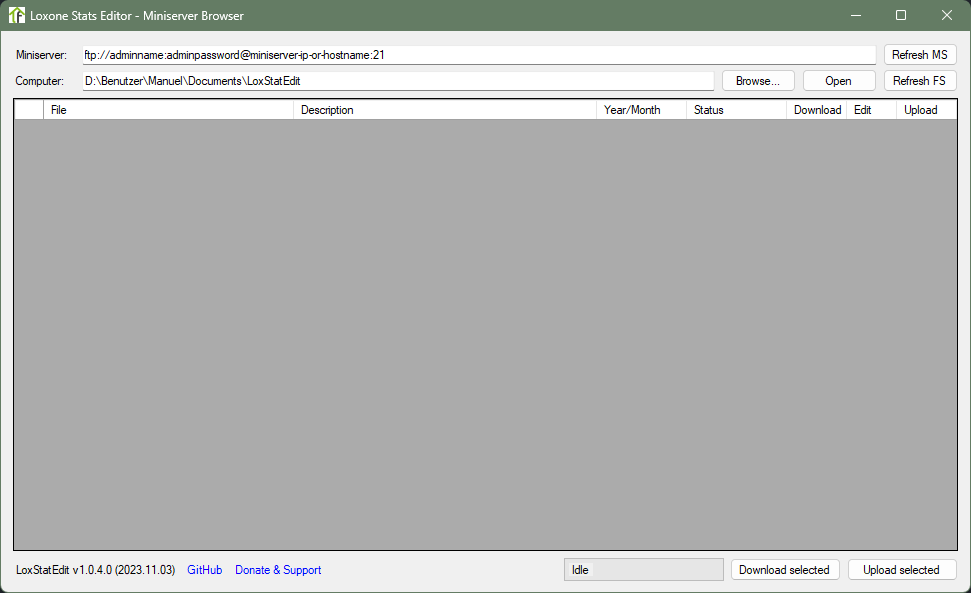

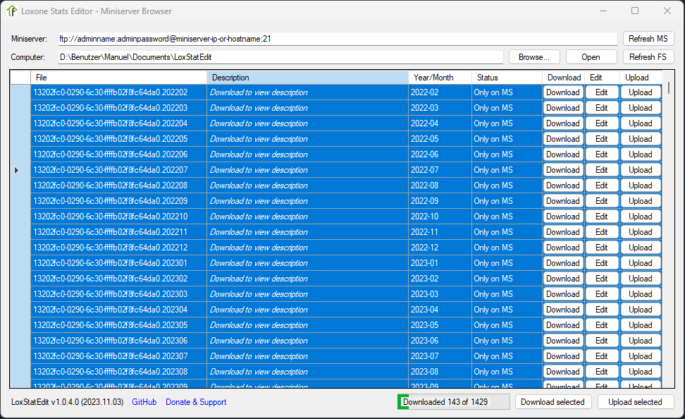

    Ich habe gerade die Version 1.0.4.0 mit folgenden Änderungen veröffentlicht:
    * Added: Allow user to sort by selected column
    * Added: Browse button to browse local folders
    * Added: Description column
    * Added: Donation link
    * Added: File Editor: Automatically load file when selected with the file browser
    * Added: File Editor: Open current file folder when pressing browse
    * Added: Many tooltip descriptions
    * Added: More error handling and messages
    * Added: Open button to open local folder in Windows Explorer
    * Added: Progress bar for download/upload actions
    * Added: Refresh automatically local file list after closing the File Editor
    * Added: Some styling for better UX: Gray = Only on MS; Beige = Only on FS; Green = Newer/Larger on MS; Blue = Newer/Larger on FS
    * Added: Upload selected button
    * Changed: Name column now shows always the filename
    * Changed: Small design fixes to increase responsiveness
    * Changed: Sort columns by filename and not by name
Ansichten: 921
Größe: 23,6 KB
    ​Klicke auf die Grafik für eine vergrößerte Ansicht
Ansichten: 941
Größe: 138,2 KB
Ansichten: 911
Größe: 136,2 KB
Ansichten: 911
Größe: 60,7 KB
Ansichten: 907
Größe: 91,8 KB
    Die EXE kann von GitHub unter Releases heruntergeladen werden.

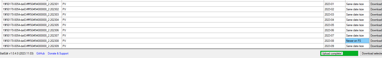

    V.10.4.0.
    Ich habe erfolgreich eine Stats Datei anpassen können.
    Aber leider scheitere ich an den beiden anderen Dateien, die lassen sich einfach nicht uploaden.
    Was mach ich falsch?
Ansichten: 810
Größe: 62,9 KB
      Sorry, ich versteh nur Bahnhof Ich seh ein Bild mit 3 roten Pfeilen und einem rot eingekreisten Bereich. Schreiben tust du "beide Dateien".
      Auf die Frage "Was ist denn der Fehler" kommt die Antwort "Es kommt kein Fehler. Upload completet".
      Was denn nun?
      Mach nach dem Upload completet nochmals ein Download, dann sollte Same date/size erscheinen

      Ahhnh bin ich doof, ich dachte der Abgleich erfolgt durch den Refresh MS Button und wenn ich den Download mache, dann wir die Datei am FS überschrieben.
      Aber jetzt schaut es besser aus :-)
