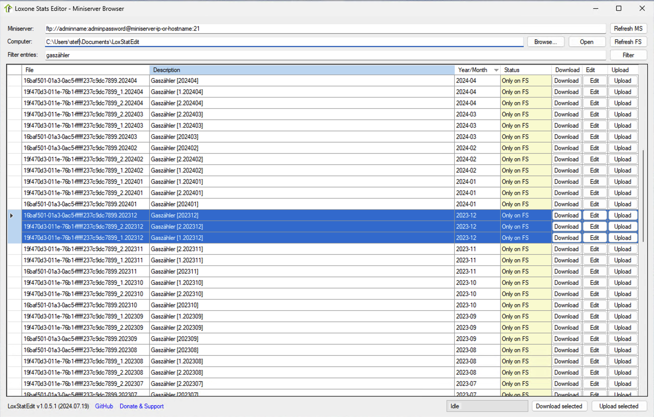

    Hi liebe Lox-Community,
    vorab herzlichen Dank für die Entwicklung von LoxStatEdit!
    Leider habe ich einen Statistik-Ausreisser bei den ich schon lange mal korrigieren wollte.
    Wenn ich das alles richtig interpretiere, muss ich vermutlich eine ordentliche Anzahl an Einträgen korrigieren, oder liege ich falsch?

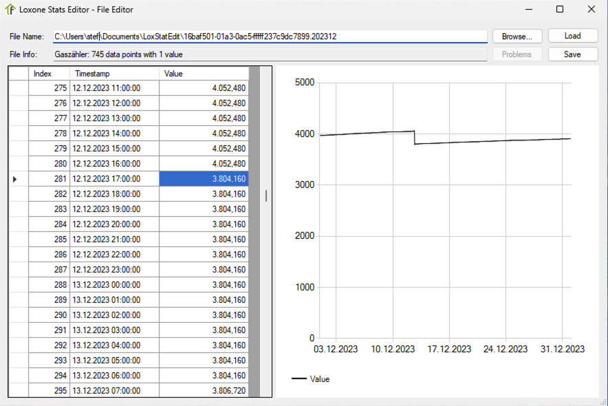

    Der Statistik-Fehler trat am 12.12.2023 zwischen 16-17 Uhr auf:
Name: Bildschirmfoto 2024-12-22 um 13.14.45.png
Ansichten: 626
Größe: 93,3 KB

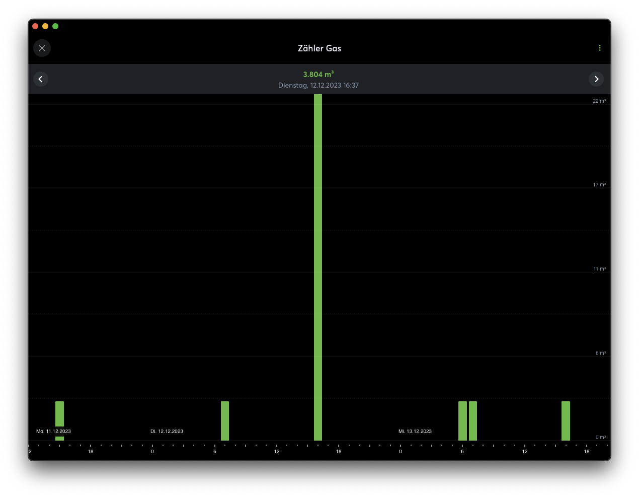

    Schaue ich mir den Bereich im LoxStat an, ist vermutlich das Problem dass sich die Value im besagten Zeitraum von 4.052 auf 3.804 verkleinert?
Name: Bildschirmfoto 2024-12-22 um 13.16.50.png
Ansichten: 635
Größe: 173,8 KB
    Das würde bedeuten, ich müsste ab Zeile 281 alle Einträge einzeln nach unten anpassen (geht bis 744)?
    Das ganze dann gleich zwei mal, da die Werte am besagten Tag 2x zu finden sind. Bzw. dann wohl auch in den Folgemonaten usw...?!
    Im markierten Bereich 202312 & 2.202312. Die Einträge in 1.202312 sind hingegen alle mit Value 0.:
Name: Bildschirmfoto 2024-12-22 um 13.15.57.png
Ansichten: 607
Größe: 610,7 KB
    Vielen Dank für jede Hilfe und allen frohe Weihnachen!
    Stef
      Was Du wie in welche Richtung ändern musst, musst Du ja selber wissen, das Ändern der Werte kannst Du doch aber ganz einfach machen. Du kannst Bereiche ändern lassen, oder auch ab einem Wert alles bis ans Ende. Oder Du löschst zwischendrin falsche Werte raus und lässt die Lücken dann automatisch füllen … ich weiß nicht wo Dein Problem ist.

    mein Problem ist scheinbar dass ich das Tool noch nicht im Detail kenne. Wie lassen sich mehrere Einträge gleichzeitig ändern? Das würde mir voll und ganz ausreichen - sofern sich evtl. auch eine Logik integrieren lässt? also zb. value + x
    • stefb
      • 28.07.2019
      • 56
      #258
      okay, ich war blind wie Nachbars Lumpi! Alles geklärt damit 😉 Sorry und Danke

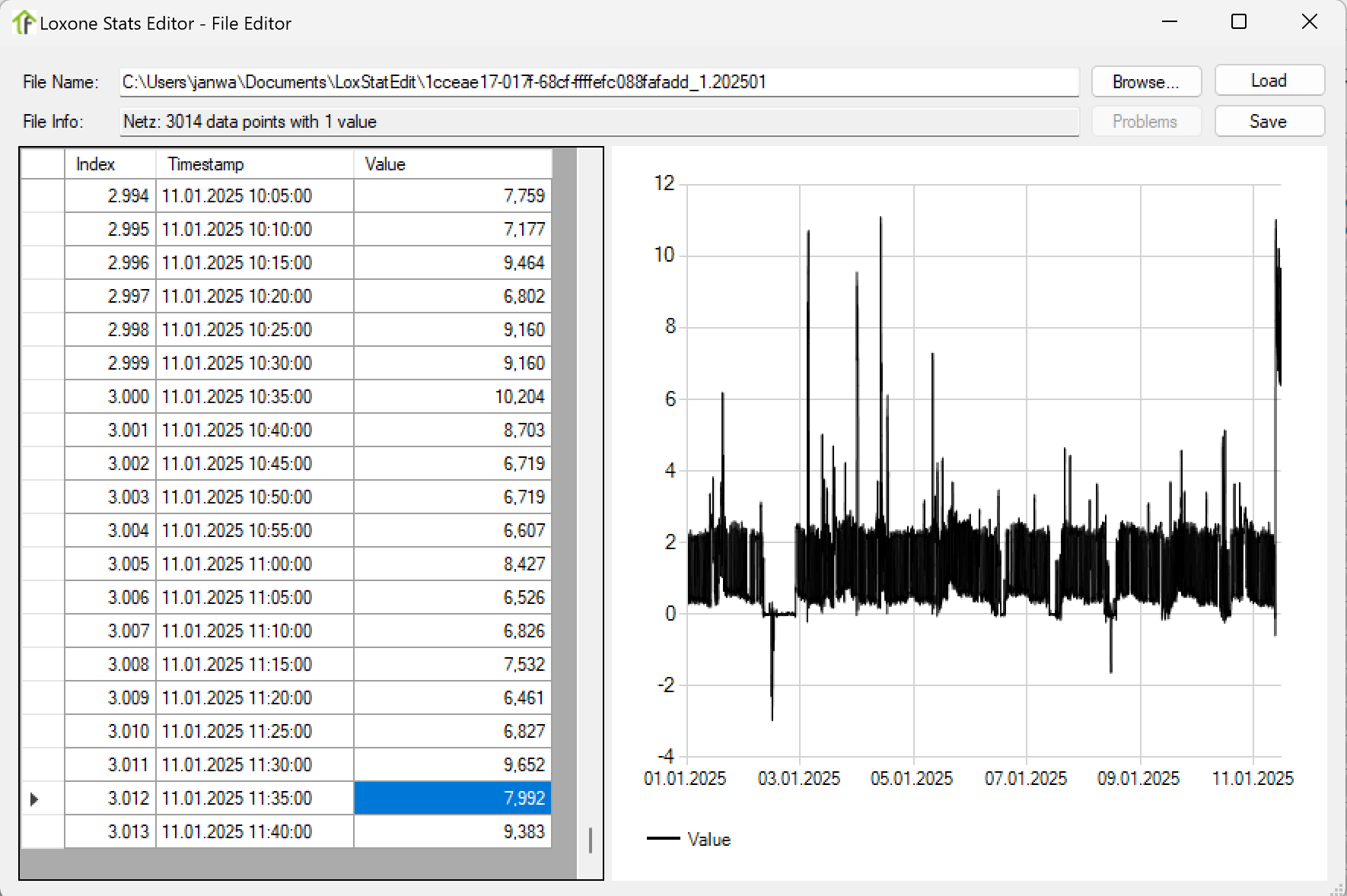

        Ich habe mir Visual Studio 2022, .net 4.8 und das Paket für C# installiert und die o.a. Anpassungen im Editor durchgeführt. Der Scope für "dateString" musste noch geändert werden, aber ansonsten passte es und ich konnte etliche Fehler in meinen Statistiken korrigieren. Der Zeitstempel wird anscheinend nur für den Vergleich der Datei vom MS und FS (dem Windows PC) verwendet, also um festzustellen, welche neuer ist. Entscheidend ist wohl die Endung ".YYYYMM" im Dateinamen, die mit dem Zeitstempel in den Einträgen zusammenpassen muss.
        Vielen Dank an mr-manuel und allen anderen, die an dem Tool mitgewirkt haben. Es hat etwas gedauert, bis ich das Kontextmenü zum einfachen Ändern mehrerer Wert gefunden hatte, daher hier ein Screenshot, falls jemand dies noch nicht gefunden hat:
Name: Loxone StatEditor.png
Ansichten: 380
Größe: 24,7 KB

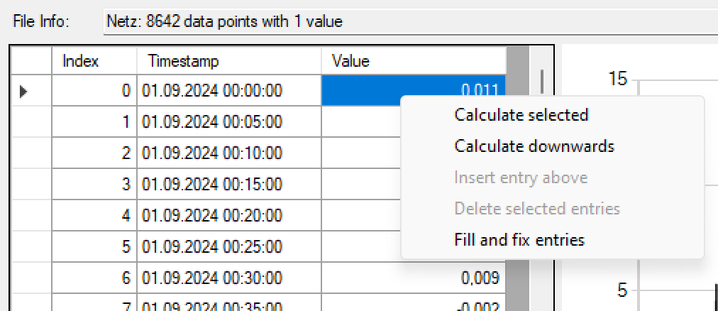

        Die Funktion "Calculate selected" war für mich sehr hilfreich, um viele Werte um ein Delta anzupassen, siehe #254.1. Das Problem trat mit einem Zähler für PV-Ertrag auf, er "relativ" arbeitet, so dass einmalig falsche (zu hohe) Werte beim Eingang "Pf" alle Zählerwerte ab dem Zeitpunkt verfälscht haben.
        Als weiteres Problem hatte ich kurzzeitig falschen Einheiten bei einigen Zählern eingestellt. Statt kW bzw. kWh kamen die Werte falsch in W bzw. Wh an, so dass ich die Werte alle um "v * 0,001" korrigieren musste. Das ging mit der Funktion sehr einfach und schnell!
        Leider läuft der Editor in meiner Windows VM unter VMware (auf Mac mini mit Intel CPU, 3GHz, 6-Core i5) sehr langsam. Die Zeilen bauen sich im Fenster so schnell auf, wie bei einem Terminal mit 2400 Baud. Es dauert also ca. 5-10 Sekunden, bis sich die Tabelle aufgebaut hat und erst dann kann ich Werte ändern. Bei jedem Scrollen das Fensters muss ich ebenfalls wieder warten. Andere Windows Programme laufen gut und schnell. Auch die Tabelle im Hauptfenster hat das Problem. Das Problem tritt schon mit der fertigen .exe Datei aus Version 1.0.5.1 auf. Daher konnte ich die Funktionen "Calculate downwards" nicht testen, weil das Fenster mit "LoxStatsEditor is working for you" eingefroren ist. Eine Beschreibung für "Fill and fix entries" habe ich ebenfalls noch nicht finden können.
        Insgesamt hat das Tool aber funktioniert und ich konnte die Ausreißer beheben. Mit dem Umbau im letzten Jahr hatte ich die neuen Zähler in der Config verwendet. Jetzt versuche ich noch, die Werte aus den alten Zählern zu konvertieren. Wird ein Zählerwechsel eigentlich korrekt von Loxone verarbeitet? Ich hatte einen solchen in 2024 und die Statistiken sehen korrekt aus, obwohl die absoluten Zählerwerte von >20.000 auf 0 gingen.

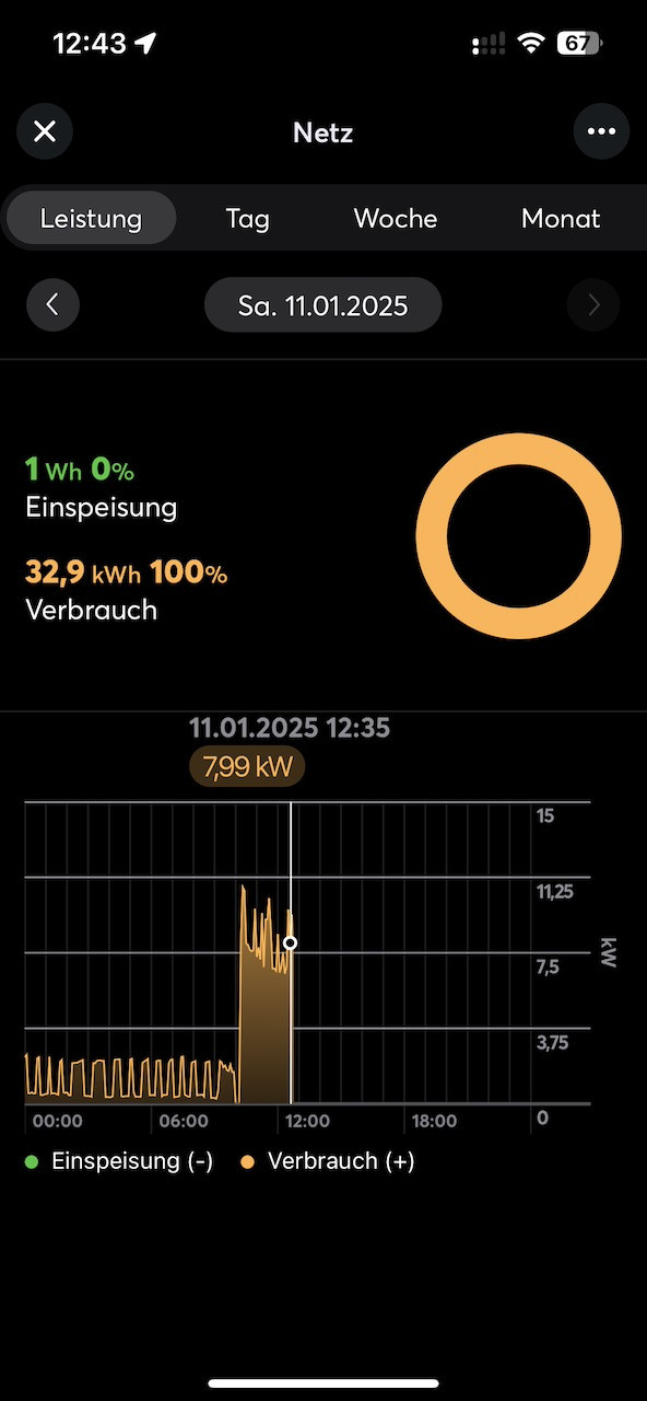

                  Klicke auf die Grafik für eine vergrößerte Ansicht  Name: Bildschirmfoto 2025-01-11 um 12.44.05.png Ansichten: 0 Größe: 92,6 KB ID: 452126
                  und mit der Ausgabe der Loxone App auf dem iPhone oder Webinterface auf meinem Mac vergleiche:
                  Klicke auf die Grafik für eine vergrößerte Ansicht  Name: IMG_1413.jpg Ansichten: 0 Größe: 101,3 KB ID: 452127
                  In LoxStatEdit wird der 11:35 (UTC) angezeigt und in der App die lokale Zeit, was sinnvoll ist. Da ein Smartphone i.d.R. immer mit passender Zeitzone konfiguriert ist, wäre es interessant, ob das bei Dir ebenfalls passt.
                  Da die in LoxStatEdit im "Edit" Fenster angezeigten Datumsangaben offenbar in UTC sind und der Monat immer mit dem 01. des Monats um 00:00 beginnt und dem 01. des Folgemonats endet, erfolgt der letzte Schreibvorgang genau zum 01. des Folgemonats um 00:00. Alle neueren Zählerbausteine mit "_#" haben genau diesen Zeitstempel in meiner in # 261 geposteten Liste.

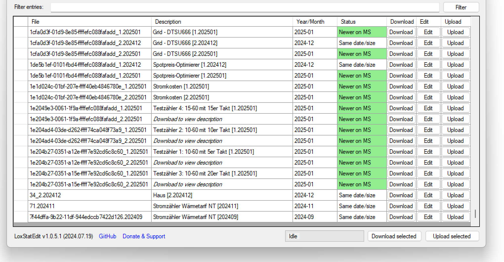

                  Alle anderen (bis auf bearbeitete Dateien) haben einen Zeitstempel mit ca. 23:00 Uhr und im Sommer (März bis Sept) sogar mit 22:00 Uhr. Die einzige Erklärung (außer einem Bug) ist für mich die, dass die alten Zähler NICHT UTC Time in den Zeitstempeln verwenden, sondern die lokale Zeit. Das wäre zumindest eine schlüssige Erklärung, dass in den Monatswechseln für unterschiedliche Bausteine unterschiedliche Zeitangaben verwendet werden. Das würde aber auch bedeuten, dass die Zeitangaben in allen Bausteinen außer den neuen Zählern (z.B. mit Haken bei Statistik) nicht in UTC, sondern lokaler Zeit vorliegen. Oh mann, das ist ja viel komplizierter als ich dachte und bei Loxone leider gar nicht dokumentiert. Vielleicht habe ich auch irgendwo einen Denkfehler?
                  Ein kleiner "Schönheitsfehler" bleibt in LoxStatEdit, dass das Programm den Zeitstempel um 1h bei 'Edit' - 'Upload' - 'Download' zurücksetzt. Das liegt wohl daran, dass der von LoxStatEdit an das Windows Filesystem in UTC und nicht lokaler Zeitzone erfolgt, d.h. der Zeitstempel, der im Windows Explorer angezeigt wird, nicht ganz korrekt ist. Den Fehler hat man nicht, wenn der Windows PC für UTC konfiguriert ist.
                  Mein Fazit (falls andere User mitlesen und es bis hierher geschafft haben ): Die fehlenden Jahreszahlen bei der Verwendung von FTP sind zwar blöd, aber für den Einsatzzweck "Bearbeiten von Statistiken" nicht so wichtig. Der LoxStatEditor (FTP Client) muss das aktuelle bzw. vorherige Jahr annehmen, weil nicht mehr Infos übermittelt werden. Das tut das Programm mit dem kürzlich von Dir (Svethi) eingefügtem Code. In Windows haben dann leider alle heruntergeladenen Dateien ein Änderungsdatum von "now" bis max 1 Jahr zurück.
                  In der 'offiziellen' Version 1.0.5.1 (ohne den Fix) müsste man nach einem Download aller Dateien, auch Dateien mit zukünftigen "Modified" Zeitstempeln sehen.
                  Das Jahr aus dem Dateinamen zu ziehen (mein erst Quick-Fix) ist nicht gut, weil dann z.B. geänderte Dateien, die zum MS hochgeladen wurden, in LoxStatEdit fälschlicherweise als "2018" angenommen werden und die lokal evtl. noch vorhandene Datei immer als neuer angezeigt wird. Nach einem Download hätte man wieder lokal "2018" im Zeitstempel und wundert sich vielleicht, wenn man in Windows Dateien anhand des Datums vergleicht.
                  Um die korrekten Jahreszahlen aller Dateien auf dem MS im stats Verzeichnis zu behalten, empfehle ich ein Backup über Loxone Config (Menü 'SD-Karte', 'Sicherung erstellen'), wo die Jahreszahlen alle korrekt übermittelt werden.
