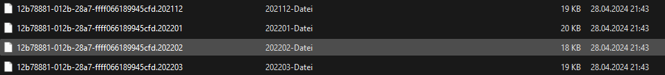

          ja, ich habe die Bausteine neu angelegt und bin quasi neu mit den Statistiken gestartet.
          Zu Beginn hatte ich die alten Bausteine noch in der Konfig, habe sie dann aber doch entfernt, da sie in der Form keinen Mehrwert brachten.
          Die "alten" Statistiken sehen wie folgt aus:

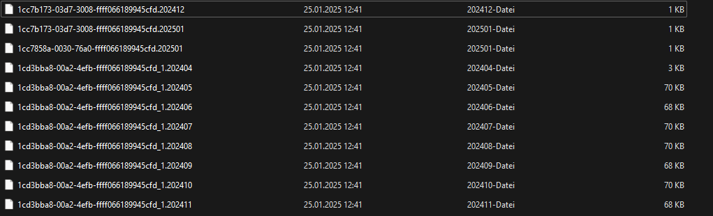

          Die "neuen" Statistiken haben alle dieses Format:

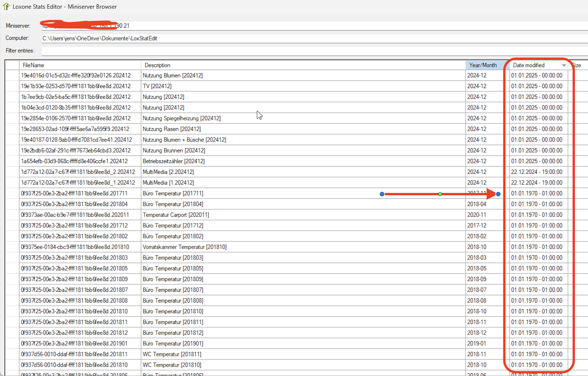

              Frage: gefühlt bei über 90% der Statistiken ist das letzte Änderungsdatum auf den 1.1.1970 datiert.
              Kann ich diese Statistiken problemlos löschen?

                Warum willst Du die denn löschen?
                Sowohl in der Spalte FileName wie auch in der Spalte Description findest du das reelle Datum.
                In der markierten Zeile ist dies die Zahl 201711, somit ist die Statistik vom November 2017.
                Mit Edit der Datei "Büro Temperatur [201711]" kannst du überprüfen, ob meine Aussage richtig ist
                Das Datum steht im Übrigen auch noch in der Spalte Year/Month

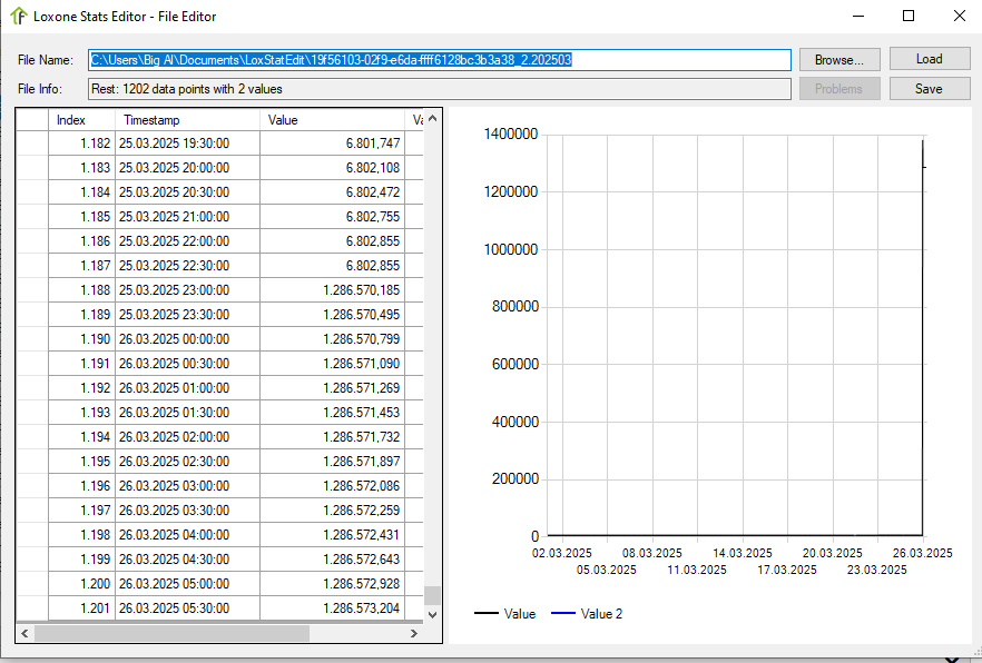

              Ich stehe jetzt genau vor dem Problem dass ein Fehler den Rest Zähler des Energiemonitors falsch beschrieben hat.
              Ich finde auch die falschen Stände wenn ich jedoch Editiere dann uploade wird nach 30 min der nächste Eintrag wieder falsch geschrieben, als ob er den letzten falschen Stand im RAM hat und immr wieder als Ausgansgwert setzt... hat da einer eine Lösung für korrektur bei Zählerständen ? ?

              So sieht der Zähler "Rest" raus, auch wenn ich die letzten Werte korrigiere und hochlade, dann sogar mit Strom Aus An den Miniserver neu starte ist der nächste wer denn immer wieder bei
              1.286.573,204
              ich bin Ratlos...

                  vielen Dank für LoxStatEdit. Ich habe die Art meines 3-Phasen-Energiezählers geändert und musste einen alten Zählerbaustein durch einen neuen Baustein ersetzen. Gerne würde ich also die Daten des alten Bausteins (2 Monate) dem neuen Baustein hinzufügen. Hilfreich wäre für mich
                  • wenn man die GUID einer Datendatei ändern könnte (dann könnte ich einfach die Monatsdateien von der alten auf die neue GUID umziehen) oder
                  • wenn man mehr als eine Zeile einfügen könnte (ich mag ungern 600mal auf 'Zeile vorher einfügen' klicken), um anschließend per copy/paste die alten Daten einzufügen. Oder gibt es schon eine Möglichkeit, mehrere Zeilen einzufügen bzw. den gesamten Inhalt einer Datendatei in eine neue Datei zu kippen?

                    man kann die GUID nur indirekt ändern, wenn man vom alten in das neue Format konvertiert. Du könntest aber folgendes machen:
                    1. Kopieren der vorhandenen Datei für den neuen Zähler auf den Vormonat mit Explorer. Dabei einfach nur den Dateinamen von z.B. GUID.202505 auf GUID.202504 ändern.
                    2. Loxstatedit starten (oder F5=Refresh), ALTE Statistik von 202504 bearbeiten
                    3. Alle Einträge auswählen und kopieren (auf eine Zeile klicken, dann CTRL-A, CTRL-C)
                    4. Excel Starten, Neue Leere Arbeitsmappe erstellen, Einträge einfügen (CTRL-V)
                    5. Datumsformat ggf. auf TT.MM.JJJJ hh:mm anpassen
                    6. Alle Felder markieren und kopieren
                    7. In Loxstatedit die NEUE Statistik von 202504 bearbeiten
                    8. Spalte Index in erster Zeile anklicken
                    9. Alle Einträge mit CTRL-V hineinkopieren
                    10. ggf. Einträge am Ende löschen (weil Mai mehr Tage als April hatte)
                    11. Statistik speichern - "Problems" sollte nicht mehr rot sein, d.h. keine Probleme erkannt werden
