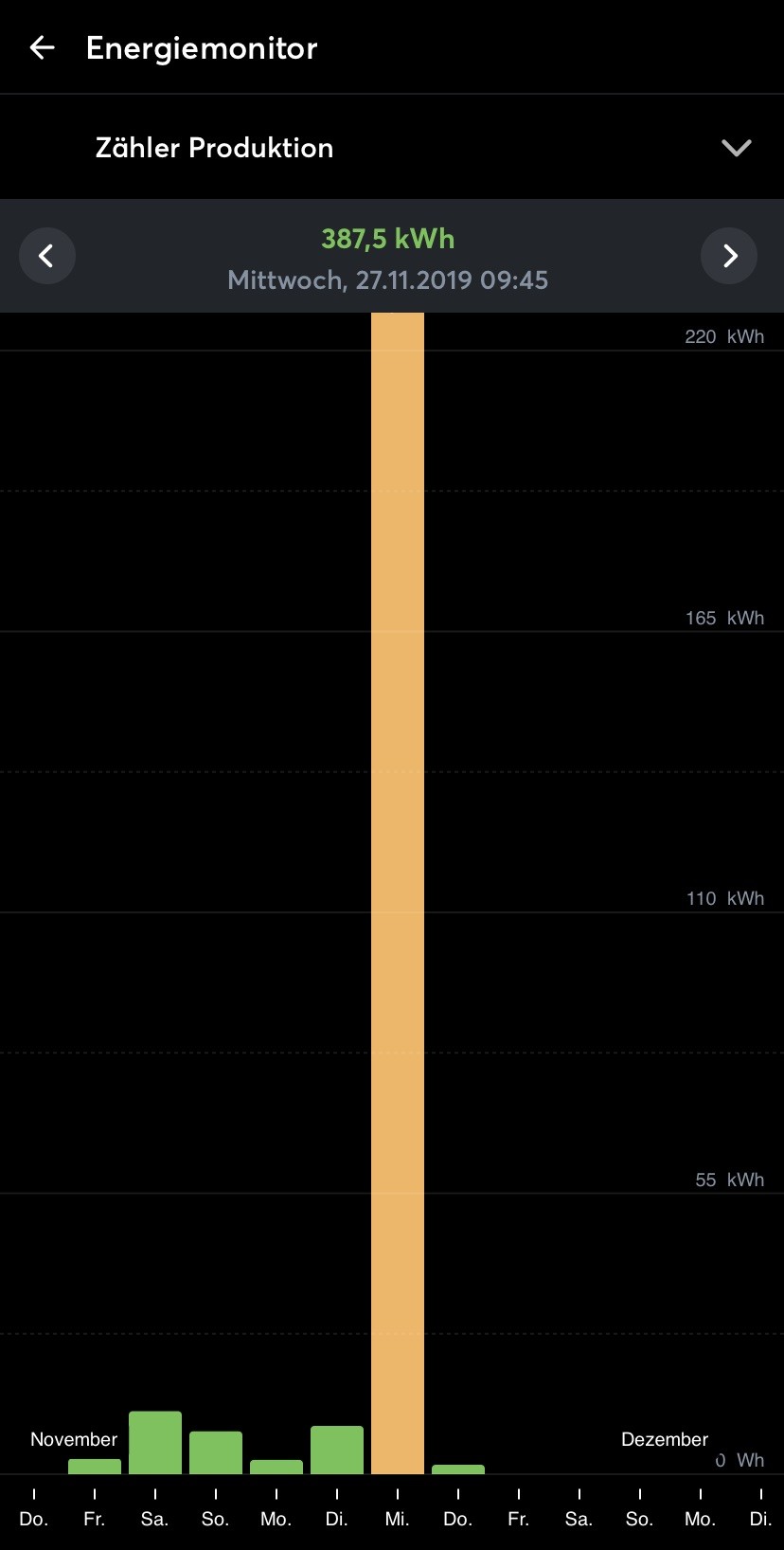

      Gibt es eine Möglichkeit den Wert im angehängten Bild zu ändern?
        • 4041
        #140
        Der ist vom Energiemonitor?
        So viel ich weiß, gibt keine Möglichkeit ihn zu ändern.

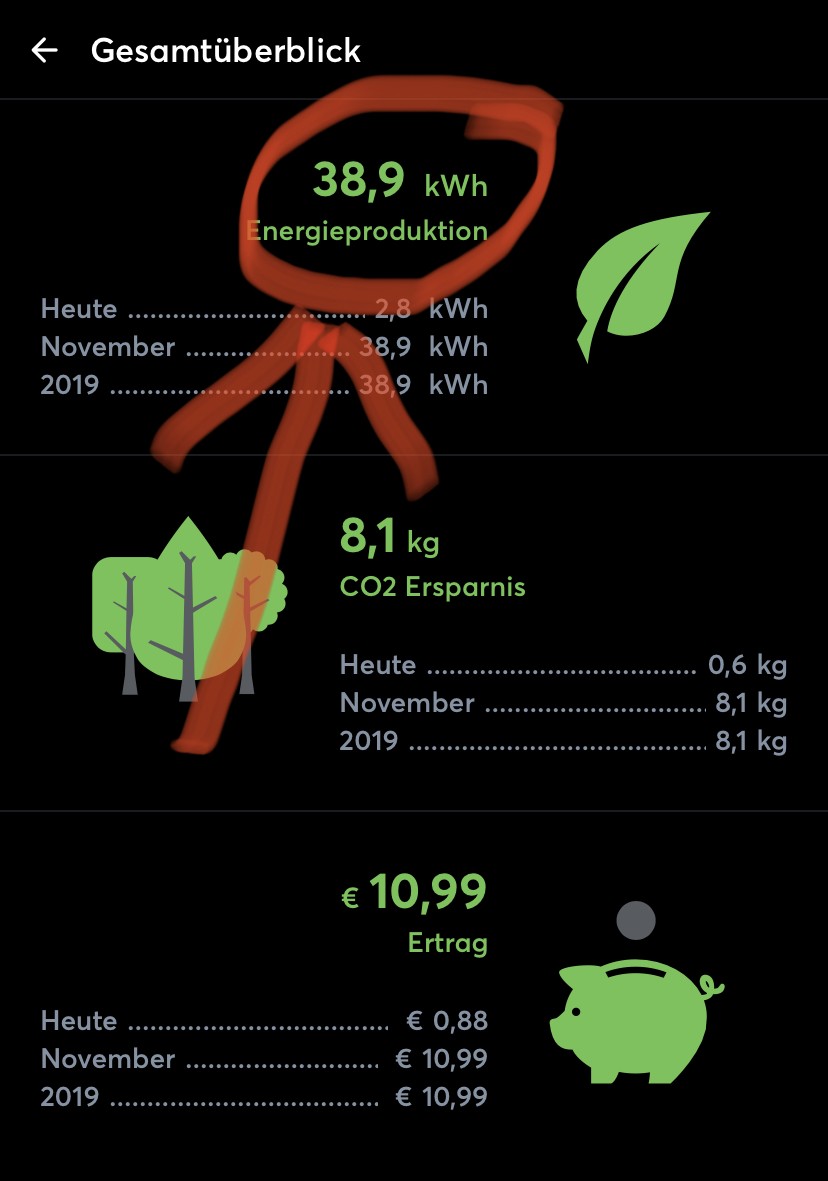

              #143
              Hi.
              Leider hat es nur so halb funktioniert.
              In der Einzelstatistik des Energiemonitors wurde meine Änderung mit dem Statistikeditor übernommen (siehe Anhang).
              Im Gesamtüberblick ist der Wert jedoch noch immer Falsch.
              Jemand ne Idee was ich da machen kann?

                #144
                Hi, meinen Post 91.3 gelesen und folgend?
                Schau mal bitte ob das hilft .... Seite 7
                VG Martin

                  #145
                  hatte ich schon gelesen.
                  die statistikwerte sind ja auch alle richtig, nur die gesamtübersicht passt nicht. vielleicht wird die wo anders noch gespeichert.

                    #146
                    Ja nee du musst noch eine Datei aus dem Miniserver anpassen....zB über WinScP die Datei suchen und auf Rechner kopieren... das hatte ich Schritt für Schritt dort beschrieben... hast Du das gemacht?

                      #147
                      du meinst die remanenzdatei, oder?
                      der link hat bei mir ins nichts geführt bzw. 404

                        #148
                        Ja genau das Thema... der Link Miniserver-Ip mit Port sollte funktionieren oder die 2. beschriebene Möglichkeit probieren
                        hatte das damals mit Mozilla Firefox gut hinbekommen...

                          #149
                          die 2 Möglichkeit
                          Möglichkeit 2:
                          Auf dem PC die Programmdatei mit einem Texteditor öffnen und nach der Bezeichnung der Verbrauchszählers suchen. Kurz vor dem Text findet man die zugehörige UUID.
                          verstehe ich nicht ganz. meinst du hier auch die xml Datei?
                          Kannst du mir das hier nochmal kurz erklären, welche 2 Möglichkeiten es gibt?
                          Oder meintest du nur das abholen einmal über den url link und einmal über ftp?
                          Was sind die unterschiedlichen Adressen für die beiden Varianten?
                            Da die Bezeichnung des Energiemonitors nicht in der remxx.xml Datei aufgeführt ist, musst Du die zugehörige UUID herausfinden.
                            Diese findest Du in der Loxone Projektdatei.
                            Also Programm von Miniserver in Config laden und auf den PC speichern. Die gespeicherte Datei mit einem Texteditor öffnen und nach der Bezeichnung des Energiemonitors suchen.

                          #150
                          so, hab jetzt alles angepasst. Danke für die Hilfe.
                          Das einzige was nicht geht, ist die CO2 Ersparnis zu bearbeiten.
                          Hat da noch jemand was?
