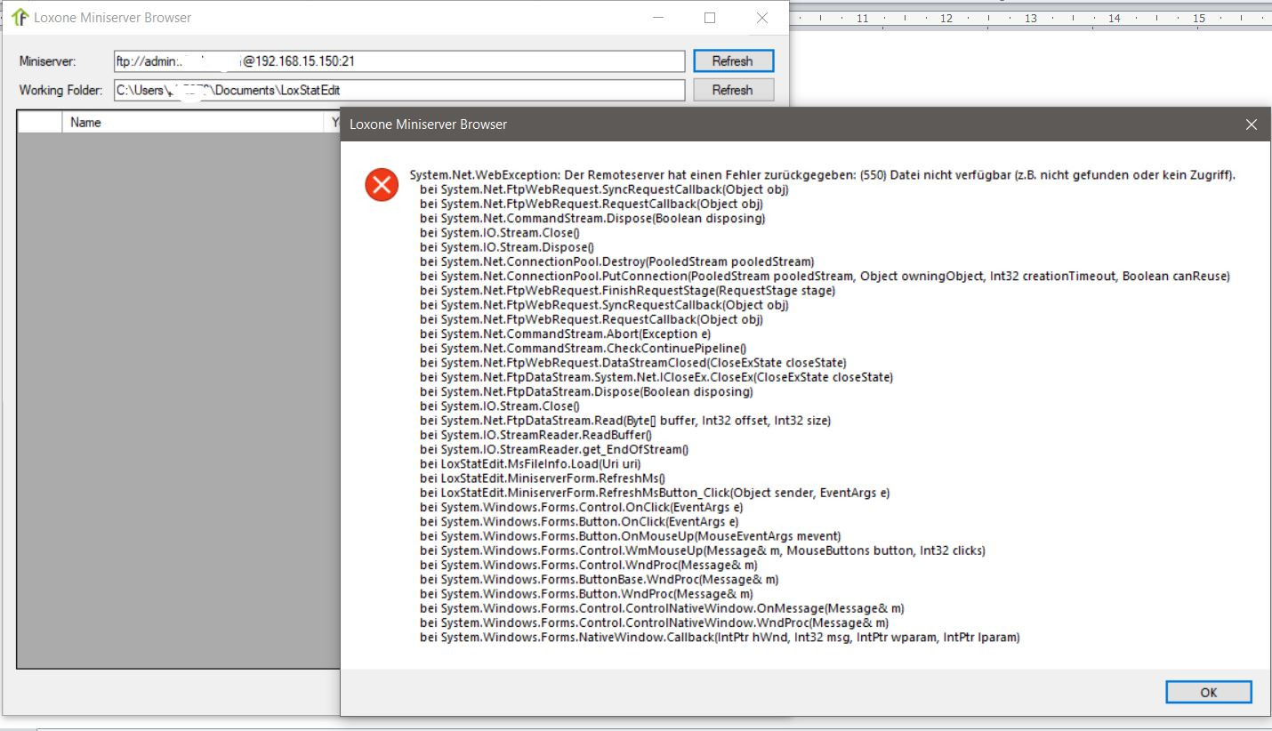

            ich habe leider auch ein Problem mit einer Fehlermeldung beim FTP Zugriff.
            Auch nach dem durchlesen dieses Forums bin ich nicht schlauer. Kann mir jemand helfen?
            Wäre super, vielen Dank schon im voraus.
            Klicke auf die Grafik für eine vergrößerte Ansicht  Name: Loxstatedit Fehler.jpg Ansichten: 0 Größe: 254,4 KB ID: 343214
            Miniserver Version 12.2.12.1 (Gen2)
              Miniserver Gen 1 oder Gen 2?
              Sofern ich mich recht erinnere, funktioniert das Tool beim Gen 2 nicht.
              Man kann aber, die Statistiken via FTP in ein PC-Verzeichnis kopieren, mittels Tool die bearbeiten und anschliessend wieder per FTP auf den MS speichern.

            • 6366
            #187
            Nun, in der Meldung steht ja, dass der Remoteserver, also der Miniserver, einen Fehler 550 zurückgeliefert hat. Weiter steht da, dass die angeforderte Resource nicht vorhanden ist oder Du keinen Zugriff darauf hast.
            Sollte also klar sein, dass Deine Zugriffsrechte dafür nicht ausreichen

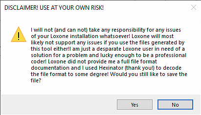

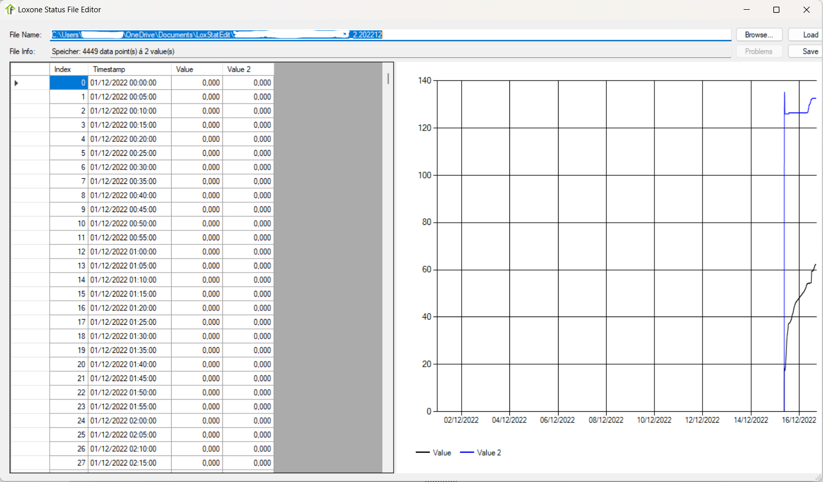

              ich habe das Programm angepasst und ein paar neue Features hinzugefügt.
              Unter anderem ist es jetzt möglich mehrere Zeilen zu selektieren und z.B. ins Excel zu kopieren, umgekehrt ist es auch möglich mehrere Zeilen vom Excel in die Loxone Statistik zu übertragen.
              Desweiteren habe ich eine einfache Chart hinzugefügt sodass man erkennen kann ob die Statistik fehlerhaft ist und die neuen Loxone Statistik Dateinamen werden jetzt auch unterstützt.
              Habe damit meine Statistiken für den Energieflussmonitor ohne Probleme korrigieren können. Jetzt müsste ich nur noch herausfinden wo die Cache Dateien der Windows App liegen.
              Pull Request auf GitHub ist vorhanden

              Habe heute die neue Version getestet und noch an der Performance geschraubt sodass ganze Statistikfiles vom Excel aktualisiert werden können. Habe damit 4 Monate an Energiedaten ohne Probleme aktualisieren können (Miniserver Gen1)
              Pull Request von gestern ist schon bestätigt, heutiger wird dann auch nicht lange dauern.
              Anbei die neue Version.

              Habe es gleich mal getestet:

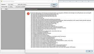

              a) die FTP Verbindung funktioniert noch nicht: "Loxone Miniserver Browser: System.ArgumentOutOfRangeException: Der Index lag außerhalb des Bereichs. Er darf nicht negativ und kleiner als die Sammlung sein. Parametername: startIndex [...]"
              b) wenn die Daten lokal liegen (Working Folder) werden die Statistiken angezeigt (allerdings nur ca. 4.500 von 5.100 Dateien, offenbar fehlt der Energiemonitor und alle neuen Zähler
              c) die Dateien sie ich sehe lassen sich problemlos öffnen und bearbeiten
              Fragen dazu:
              - können die neuen Zählerbausteine schon bearbeitet werden? Liegen die Statistiken auf dem MS auch unter "stats" oder woanders?
              • marcb
                marcb kommentierte
                Habe den (alten) Energiemonitor doch gefunden und öffnen können.
                Allerdings ist ein Zählerwert wegen einem Zählfehler bei 3 Mio., hierdurch sehe ich in der Graphik nichts von den "normalen" Werten im Bereich 50 - 4000 (außer einen Strich knapp über der Null).
                Die Werte lassen sich auch problemlos nach Excel kopieren (alle 12 Spalten / 400 Zeilen), einfach alles markieren und in Excel einfügen.
                Beim Zurückkopieren muss man offenbar Spaltenweise vorgehen (alle Werte in einer Spalte in Excel markieren und kopieren, dann nur den obersten Wert der Spalte im LoxStatEdit anklicken (markieren) und auf einfügen drücken).
                Ich bin begeistert!

                FTP Verbindung dürfte nur bei Miniserver Gen2 auftreten - bei mir funktioniert es. Aber man kann sich ja helfen. Die neuen Zählerbausteinen sollten auch unter stats liegen, zumindest habe ich sie mit dem LoxStatEdit direkt via FTP angezeigt bekommen.

              Klicke auf die Grafik für eine vergrößerte Ansicht  Name: Screenshot 2022-12-30 at 01.11.02.png Ansichten: 0 Größe: 6,0 KB ID: 372870 .....
              Ein riesengroßes Danke für das Tool! kirschm
              Genial fand ich den folgenden Dialog
              Klicke auf die Grafik für eine vergrößerte Ansicht  Name: Screenshot 2022-12-29 at 16.15.10.png Ansichten: 0 Größe: 20,9 KB ID: 372869
